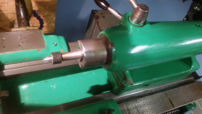

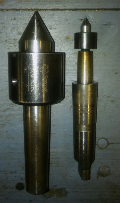

Dnes jsem si ubastlil malicky otocny hrot do konika. Ma 18mm max. prumer. Uz tolikrat bych ho v minulosti vyuzil a misto toho ho nahrazoval ruznymi zpusoby... no lepsi pozde nez nikdy. :oops:
Zrecykloval jsem k tomu poskozeny trn Mk3/B16 pro vrtackove sklicidlo. Na tech foto z procesu nejsou srazene hrany a dodelana kosmetika, davam jen ako inspiraci...
btw: Taky to byl prvni (mini) job pro mou "novou" suportovou brusku SBMT-2A. Je to uz moje druha. Tu prvni mi pred lety ukradli i se soustruhem, ted ji konecne zase mam k dispozici. Hura. :)
Porovnani s klasickym ot. hrotem Skoda
V koniku
V koniku

Dawe píše: ↑5. 3. 2020, 11:13 Tu prvni mi pred lety ukradli i se soustruhem, ted ji konecne zase mam k dispozici. Hura. :)
Ještě že mám soustruh ve sklepě :lol: Pěkný hrot.
