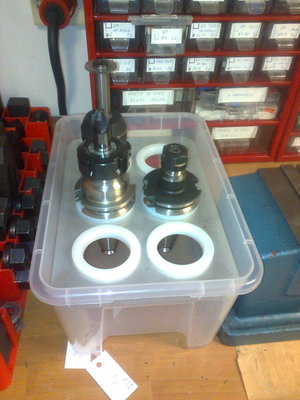

je to jakoby igelitový pěnový molitan, materiál, do kterého se balí PC nebo jiná elektronika
sílu mám 4cm - udrží to celkem dost, tedy pokud se navrtají díry podle toho co tam bude - já to matlám jedním nebo dvěma průměry, protože to otáčet nemíním.

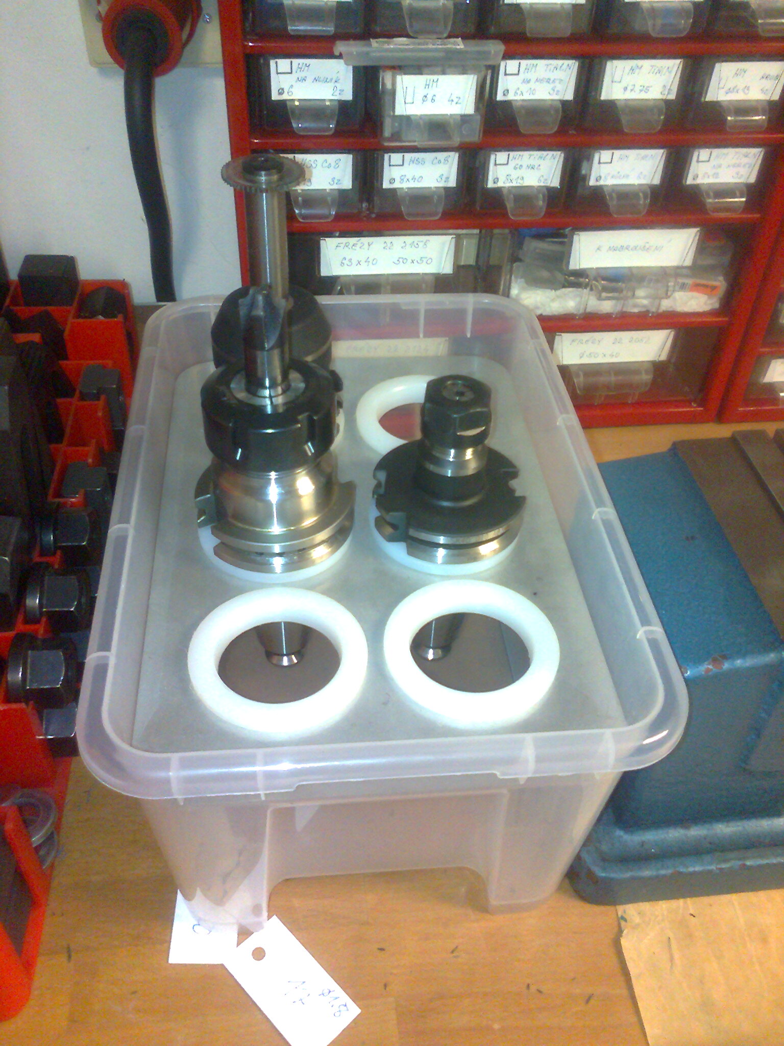

Já mám na nástroje nejraději boxy z Ikey, do těch stačí vložit plech s příslušnými otvory. Zde v luxusním provedení s plastovými kroužky proti odření.

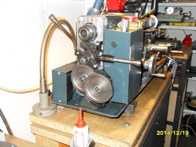

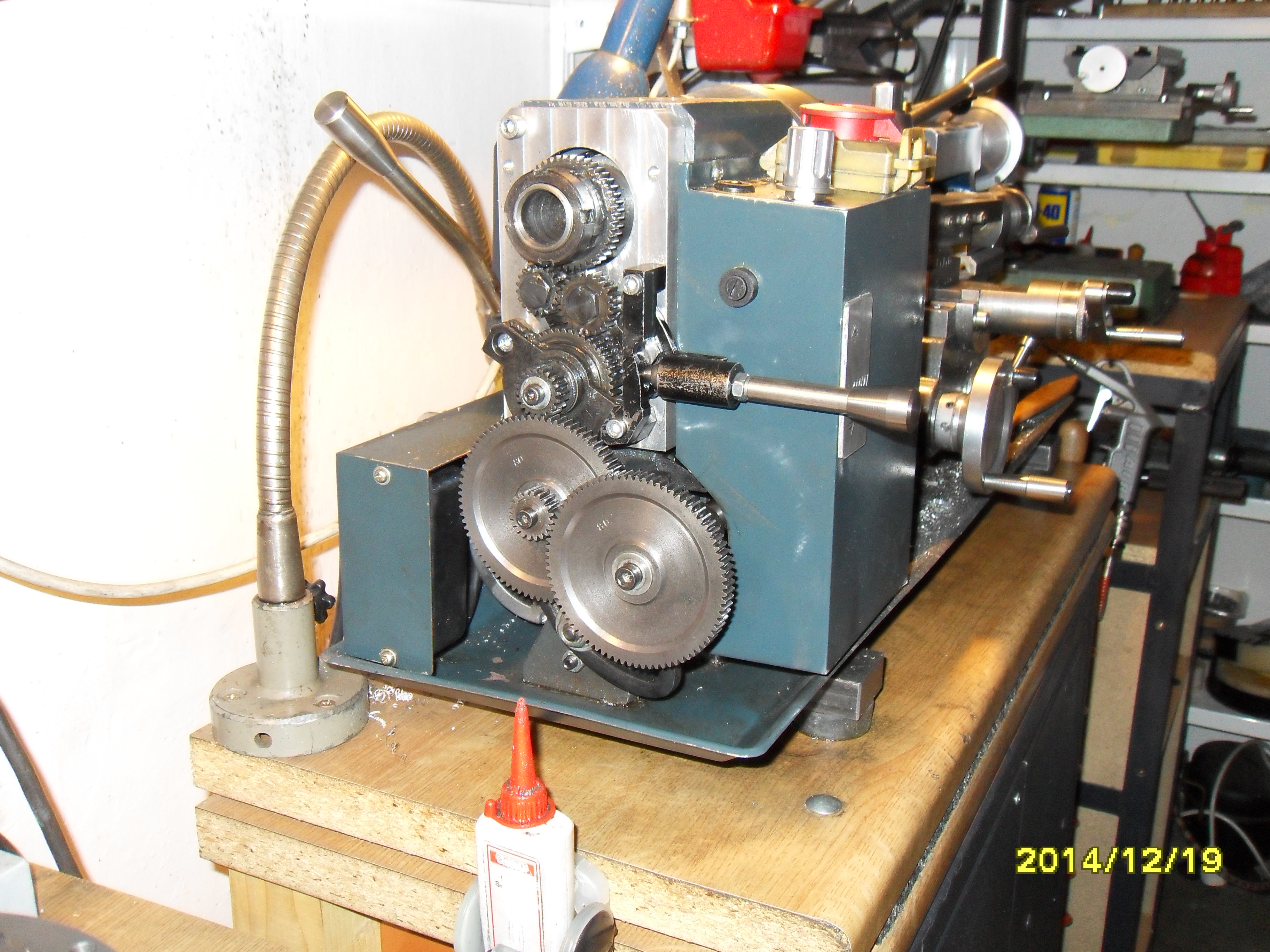

Tak mě přestalo bavit stále hledat páku posuvového šroubu za soustruhem a celé jsem to předělal na přední stranu a pohoda :D

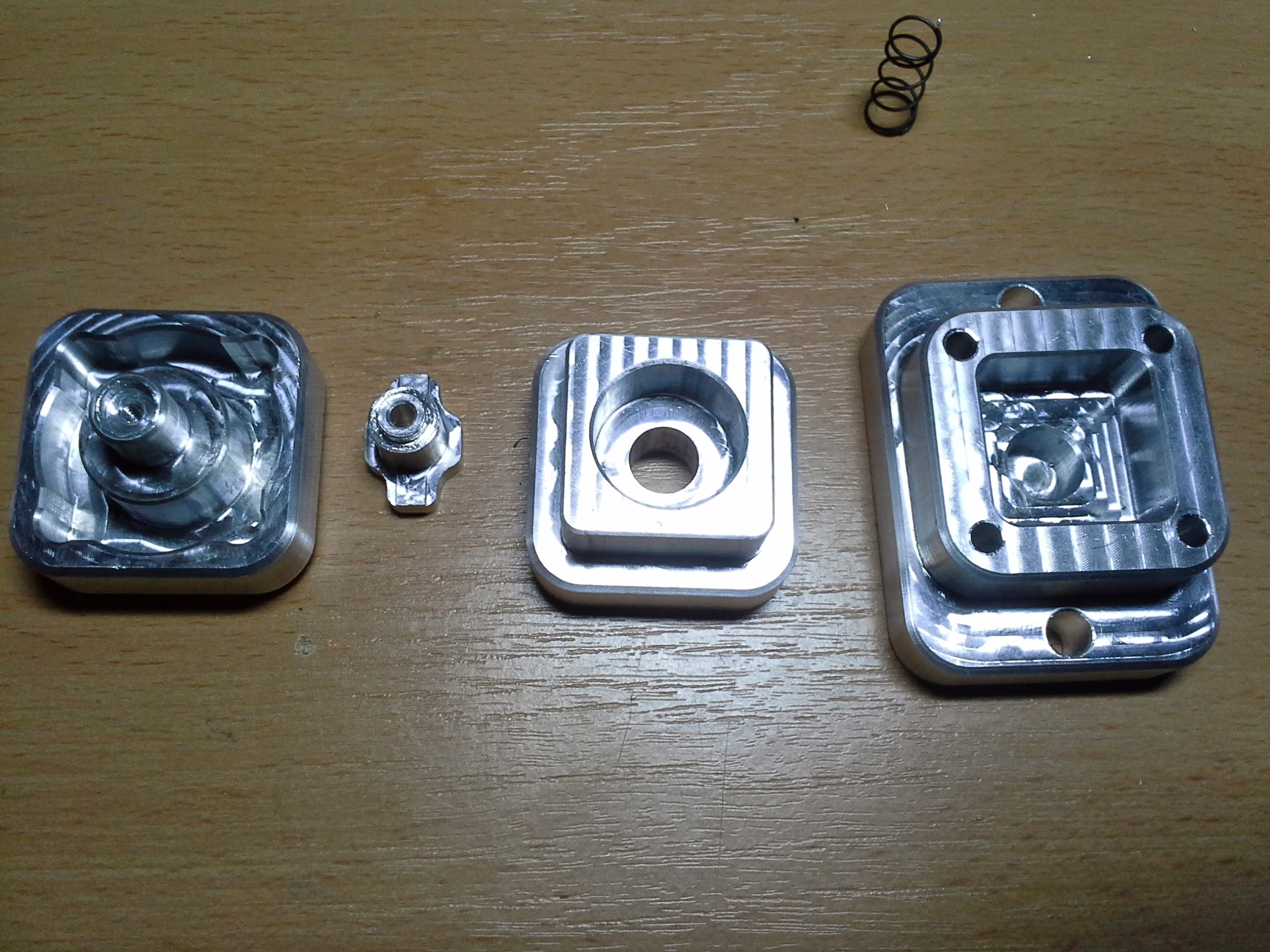

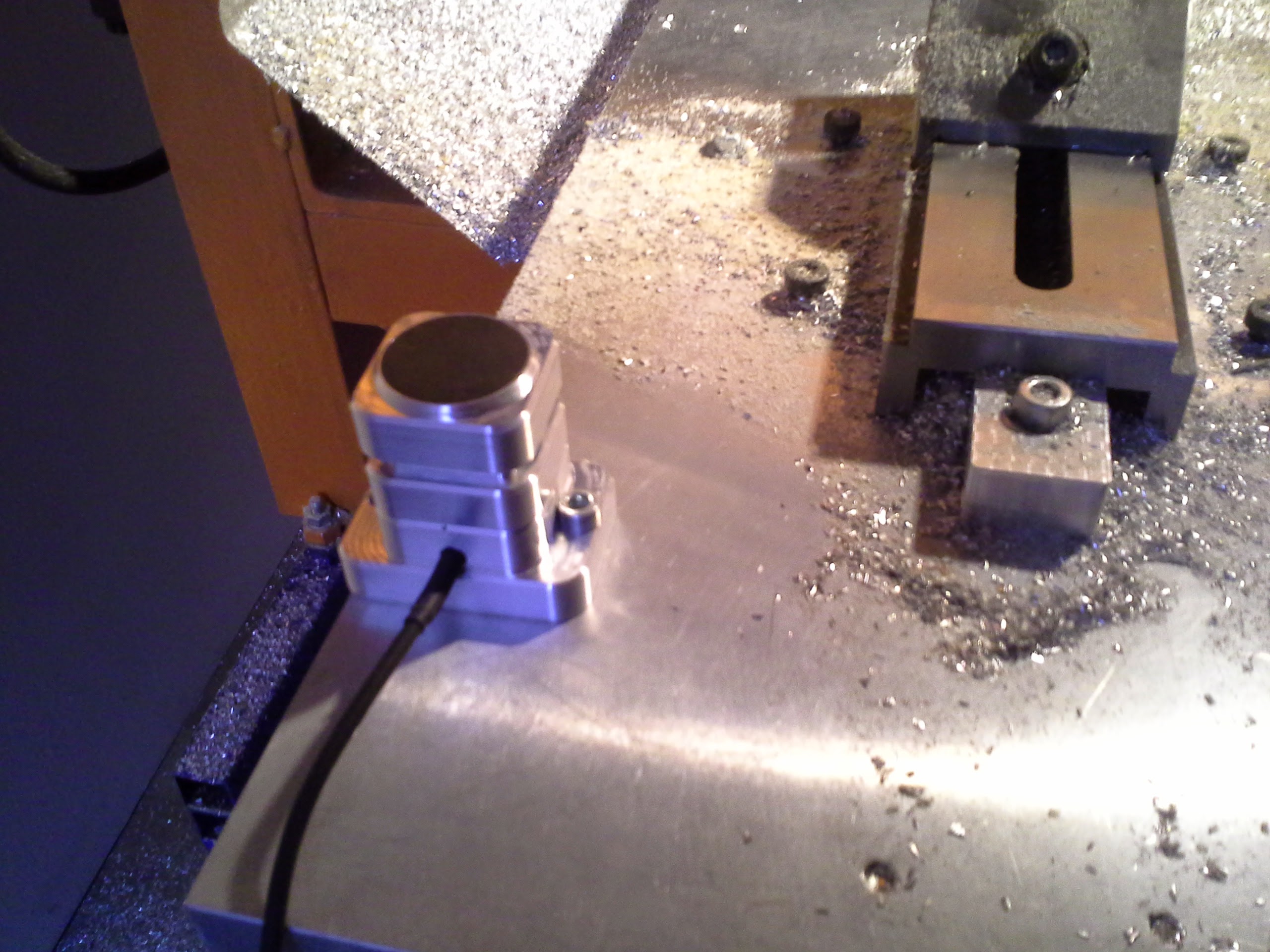

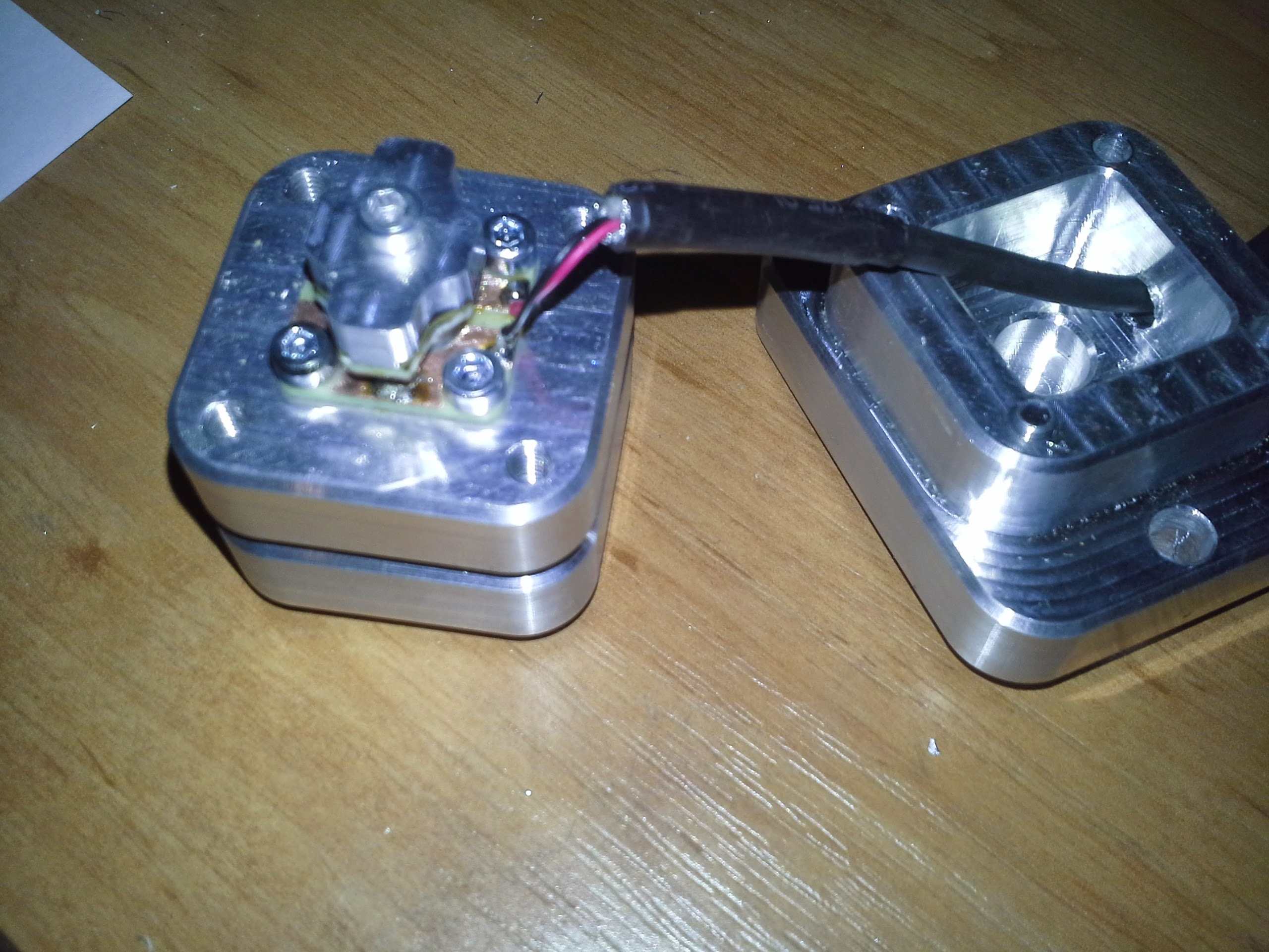

Uklohnil jsem snímač výšky nástroje .
Je to čistě mechanická záležitost . Jen rozpínací kontakt .
Nahoře jako plochu jsem použil podložku na seřízení vůle ventilů .
S přesností jsem se vešel tak do 0.01

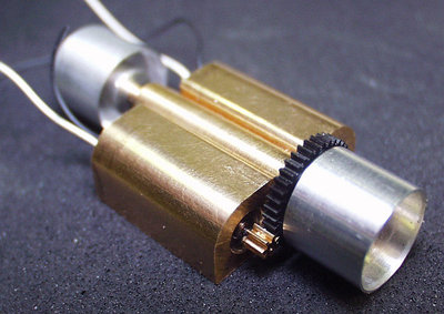

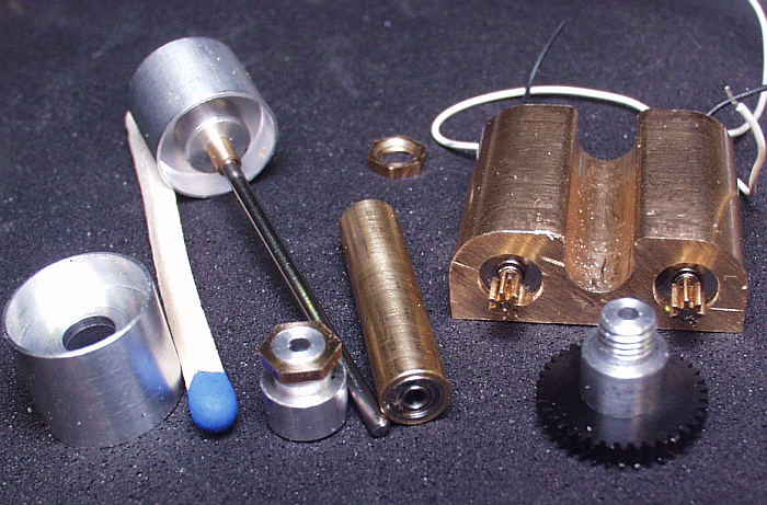

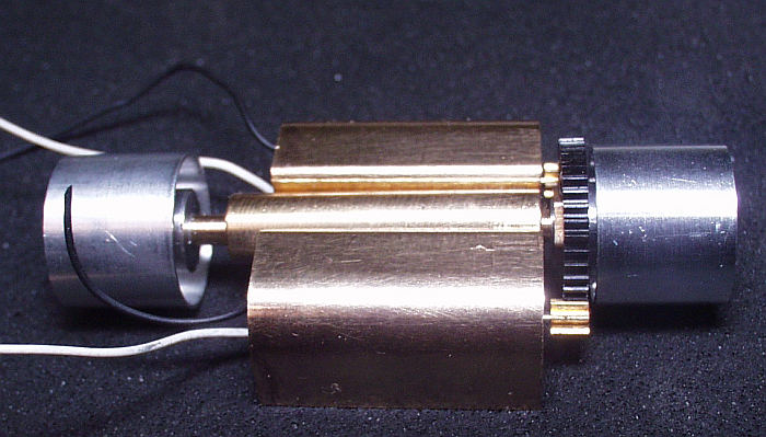

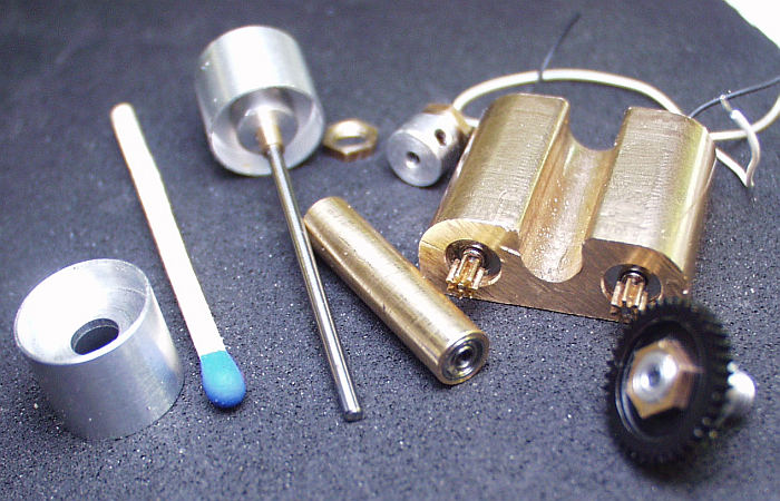

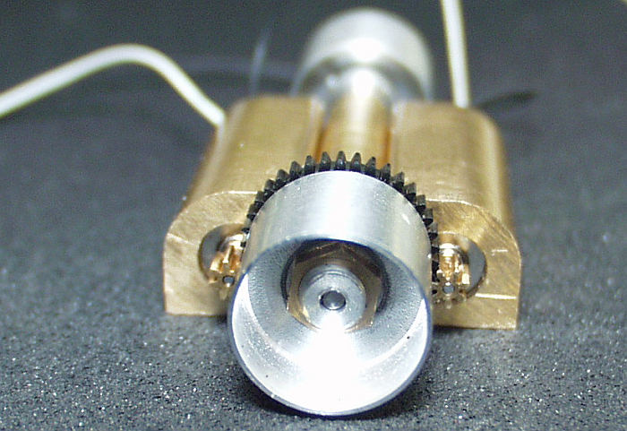

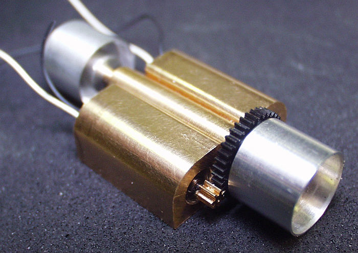

Sice jsem to nebastlil dneska ale včera, nicméně věřím že to zaujme svojí velikostí.... :lol:
Je to pohonná dvoumotorová jednotka pro autodráhový model měřítka 1/43 ... zatím ve vývojovém stádiu. Převod je modul 0,3 pastorky 7 zubů, kolo 38 zubů, náboje mají průměr 6mm, osička 1,5mm, kuličkový ložiska 1,5x4x2mm, červíky M2x2, matky M4x0,5 :) Motory jsou z mikrovrtulníků, mají 7x16mm. Hmotnost sestavy rotačních částí, tedy disky, náboje s maticema, hřídel, ložiska a disky činí 2,9gramu.

Hezká práce, vychází mi to teoreticky na rychlost něco ke 3m za sekundu :shock: Jsem zvědavý na skutečný výsledek.
Tu odvalovku ti v tomhle rozměru závidím. Dělám teď na něčem ve stejném modulu a jsem limitovanej dělením 12ti zuby na pastorku motoru. Musel jsem to dohnat šnekovou převodovkou. Ale je fakt, že na toho robota 3x3 cm bude rychlost 30cm za sekundu stačit :D

RaS píše:ještě tomu udělej diferenciál :D
Do dráhovky není potřeba, ale jelikož tahle pohonná jednotka půjde časem osadit i do projektu RC modelu v měřítku 1/32 tak tam samozřejmě diferenciál bude a plně funkční. Tam bude převodový kolo i disky kapku větších rozměrů ... bude to pohodovka. :wink:

jova píše:Hezká práce, vychází mi to teoreticky na rychlost něco ke 3m za sekundu :shock: Jsem zvědavý na skutečný výsledek.
Neměřil jsem otáčky motorů ale měly by mít okolo 40 tisíc, takže počítám že budu s maximálkou (průměr kol cca 16-17mm) někde okolo 5 - 6m/s.
Pro zajímavost RC auta 1/24 co stavím jezdí v maximu i přes 50km/h tedy okolo 14m/s, otáčky zadní nápravy jsou kolem 10-12 tisíc. Při těhlech točkách by se převody z děličky asi hodně rychle sešmelcovaly .... odval je základ. Problém není stroj, to jde nasimulovat i na CNC mašině když víš jak to má fungovat, průserem je obtížná dostupnost nástrojů v těhlech modulech.
