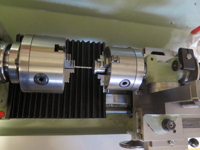

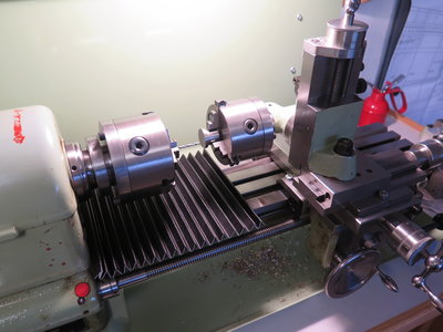

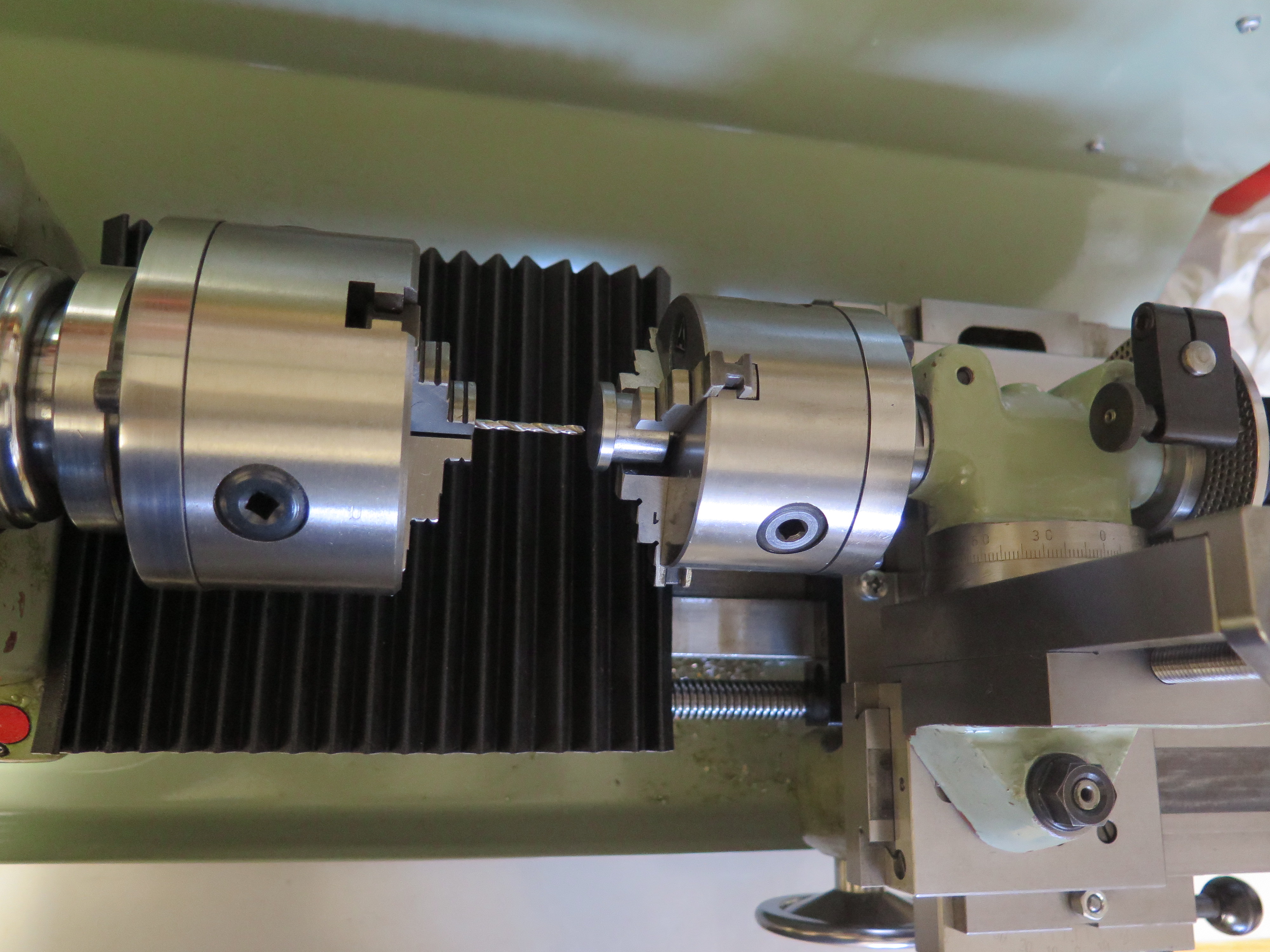

Já to používám takhle :)
T.Andrlik
Příspěvky: 314
Registrován: 24. 10. 2014, 3:50
11. 7. 2016, 1:22
festoo píše:Já to používám takhle :)
Od tebe bych si nenechal vyrobit lautr nic, pokud zapocitavas do casu i cisteni stroje :-D

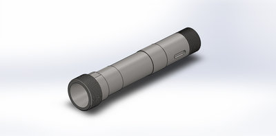

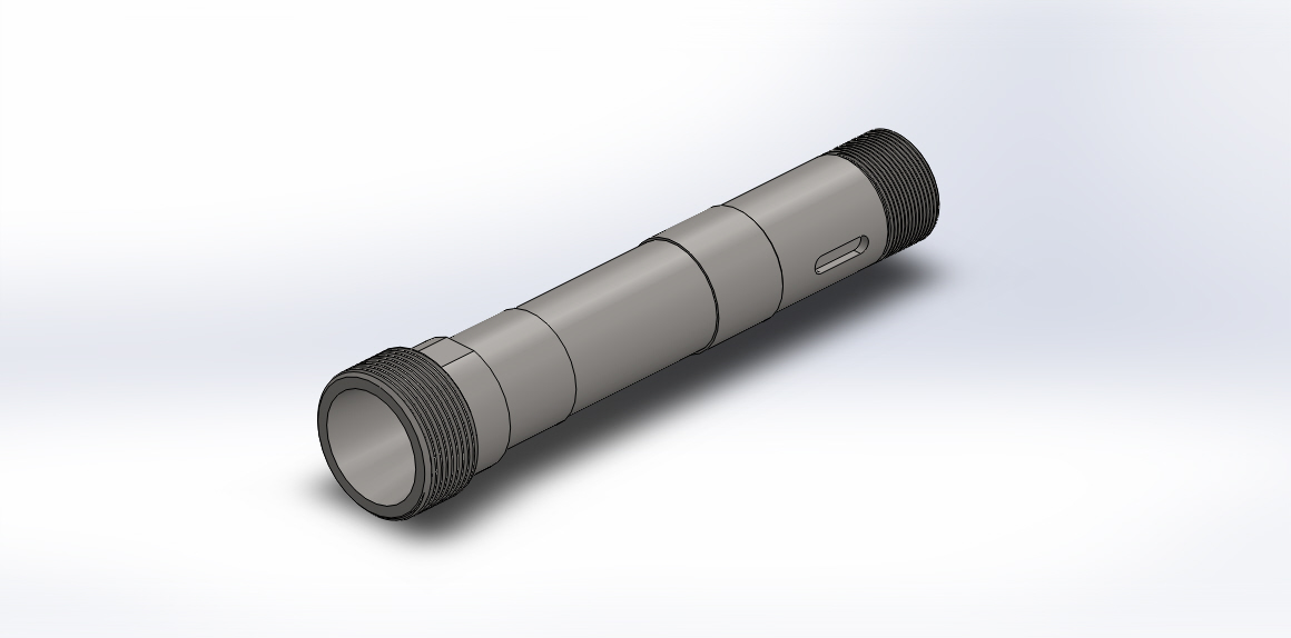

varianta s co nejmenším vyložením je pro max. ER25 s tím, že délka je oproti původnímu vřetýnku dopředu +5mm :wink:
průchod vřetenem se dá udělat 18mm, varianta pro ER 32 by trčela o dalších cca +25mm ven, to už se mi zdá docela dost
