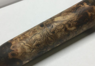

první pokus napustit dřevo pryskyřicí ... jen mít víc takovýchto kousků přírody

Pekné, robil si to vo vákuovej komore? Akú živicu si použil?
Tos C45-2000

zalito v Epox G300, čirý, transparentní, UV stabilní + vakuová komora
byl to nádor na bříze

Vypadá to hezky. Jak je to velké a co z toho bude?

Vypada to na nejakou korenovici nebo nador. Že by pěkné střenky?

však píšu, nádor na bříze (dost prohnilý)
nože neplánuji dělat - toto je váleček (s prospiskovou náplní) asi 80mm dlouhý
celý nádor byl asi jako pěst velký
