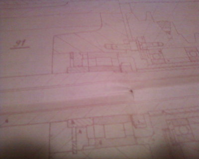

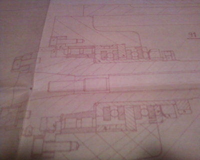

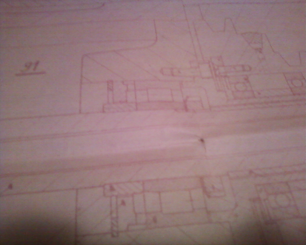

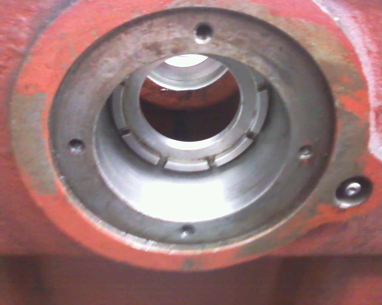

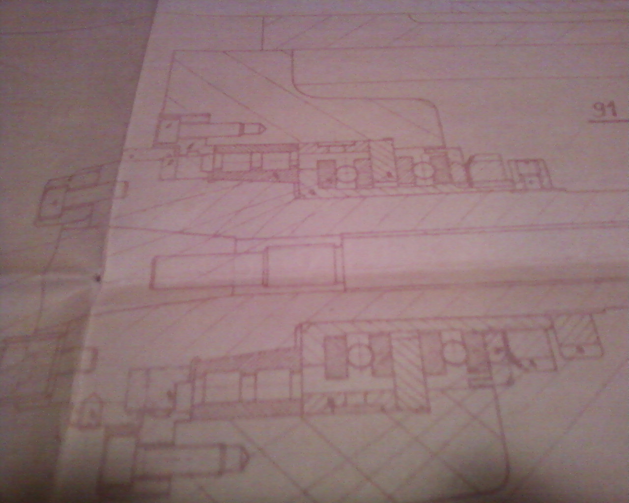

byl jsem dotazován, na jakou vůli mají být seštelovaný ložiska na horizontce, tak na té mé 0,01mm, dle manuálu, asi před rokem jsem je měnil, tak přidam par fotek, třeba to bude zajímat víc lidí

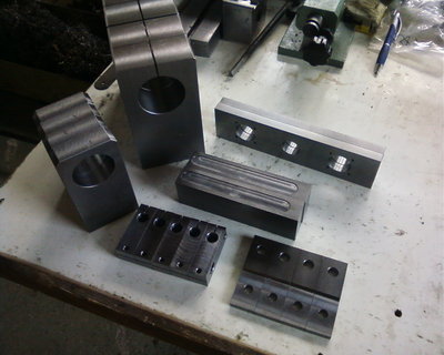

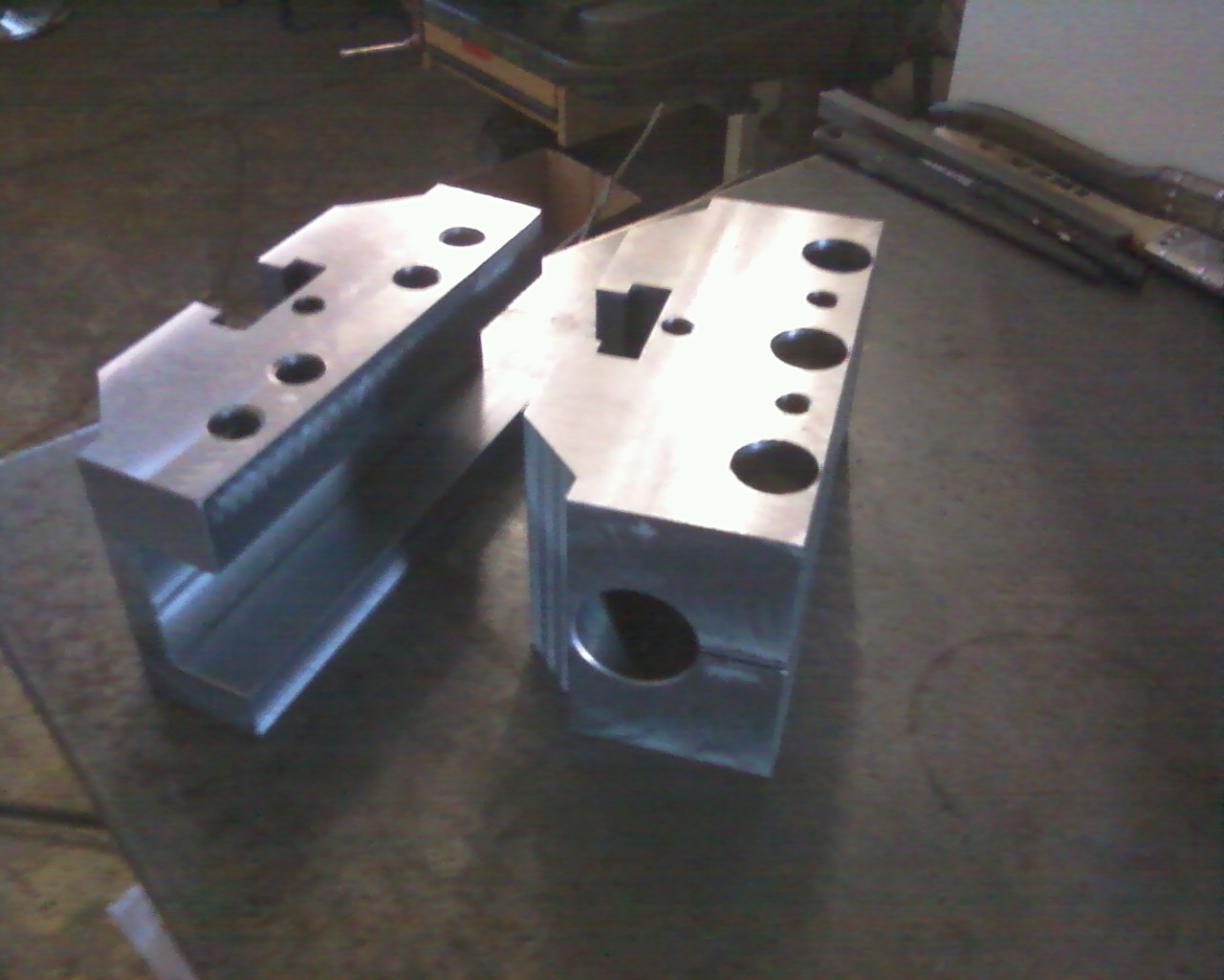

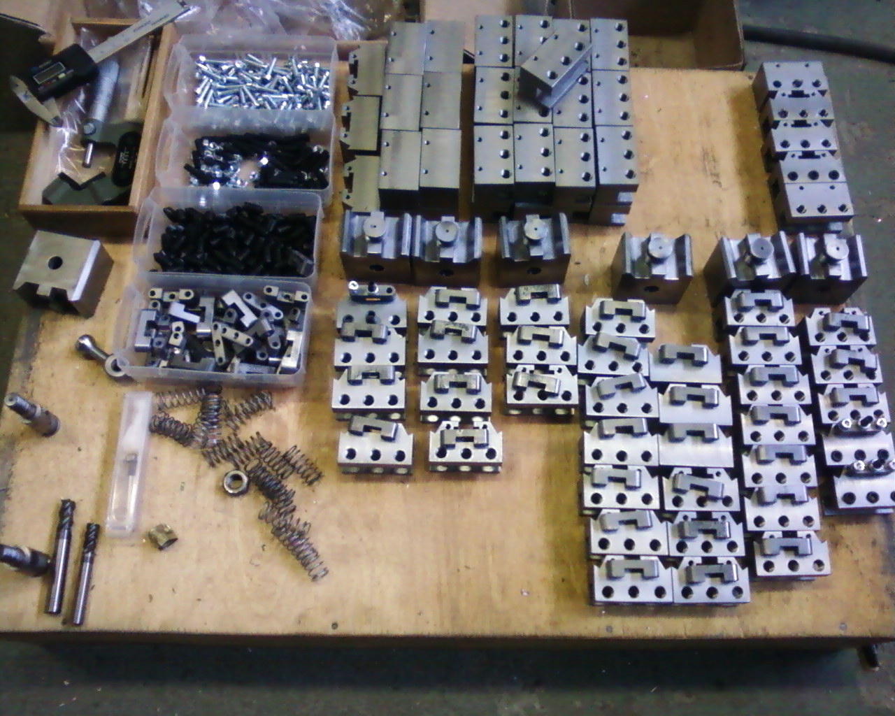

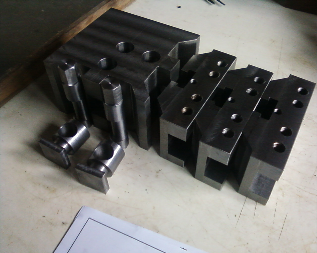

a držáky jsou konečně hotovy, zítra udělam finální kontrolu, smontuju, nabalím, v pondělí přidám kličky a poputují do světa k novým majitelům, těším se možná víc jak ti co na ně čekají :D :D

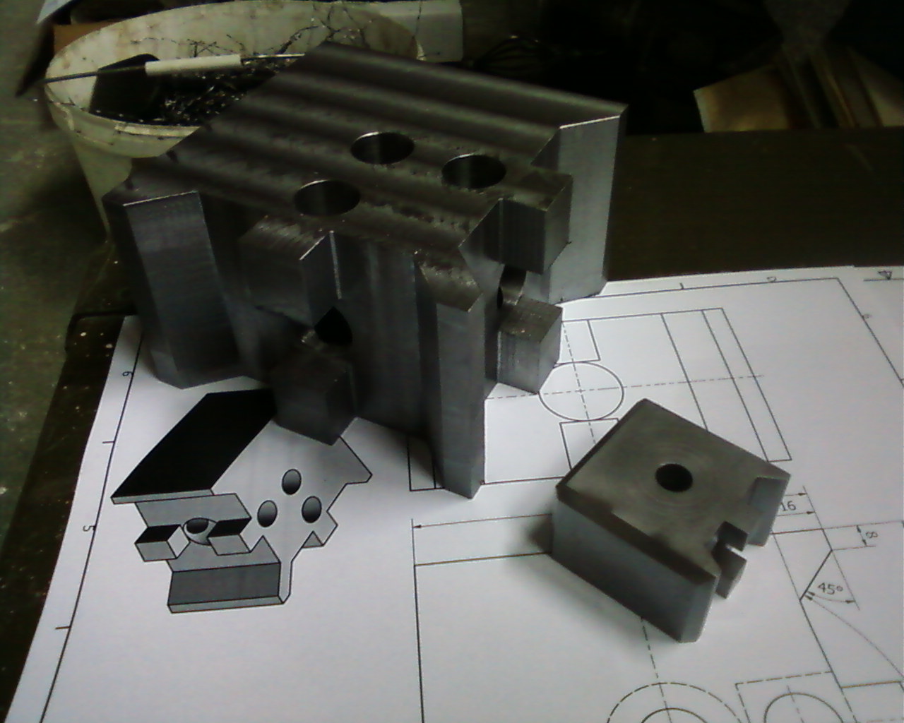

nevím zda větší je lepší, ale dělám prototyp i velké upínací hlavy, v porovnání s původní na mini soustruh je to opravdu něco jinýho :D hooodně, hodně špón

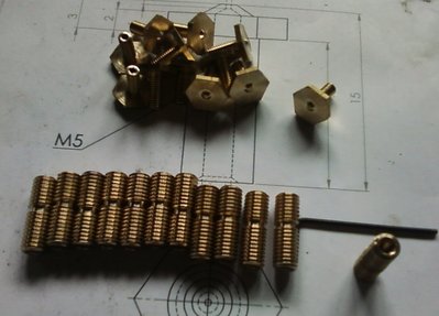

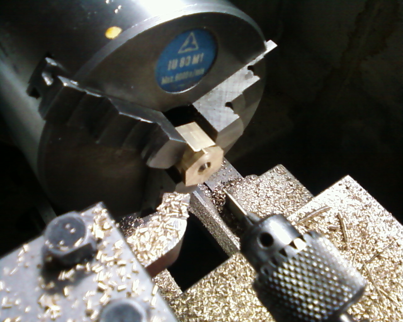

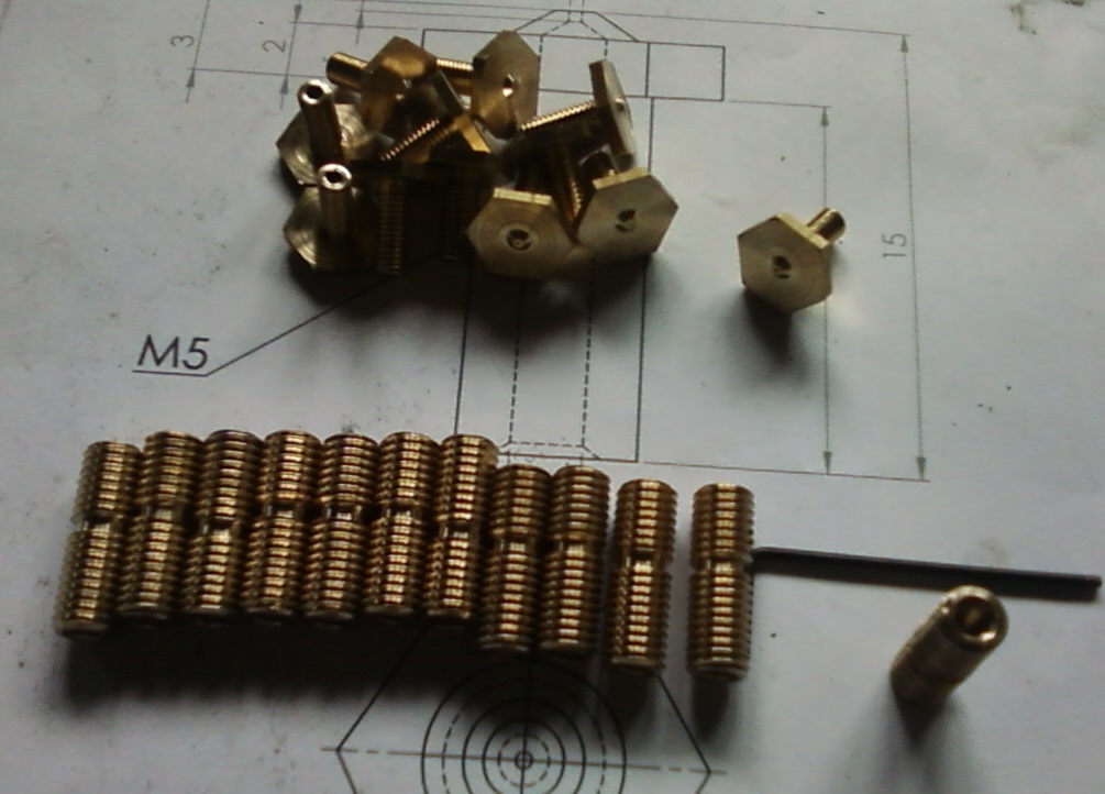

a bastlím si dál :D ... nový poznatek, na mini soustruhu se dá vrtat i díra o průměru 0,4mm

maverick píše:a bastlím si dál :D ... nový poznatek, na mini soustruhu se dá vrtat i díra o průměru 0,4mm
Obrázek
z ceho jsi vyrobil ty srouby?

to je jen mosaz :wink:

jestli to je to co si myslim tak je to z mosazi spatne.
musi to byt nerez

a co si myslíš, že to je? Tak schválně, nenapínej nás... Mě se to líbí i z mosazi :-)

typuji výstupní tryska na ex. do 3D tiskárny

myslim tu thermal barrier

má to být něco do 3D tiskárny, dostal jsem výkres a materiál, ať to vyrobim :D udělal jsem co se po mě chtělo a víc se neptal, je-li to nutné z nerezi a on na to teprve přijde tak tím líp, budu mít další práci dělat to znovu nerezový :D ačkoliv ta mosaz je mi na prácu milejší

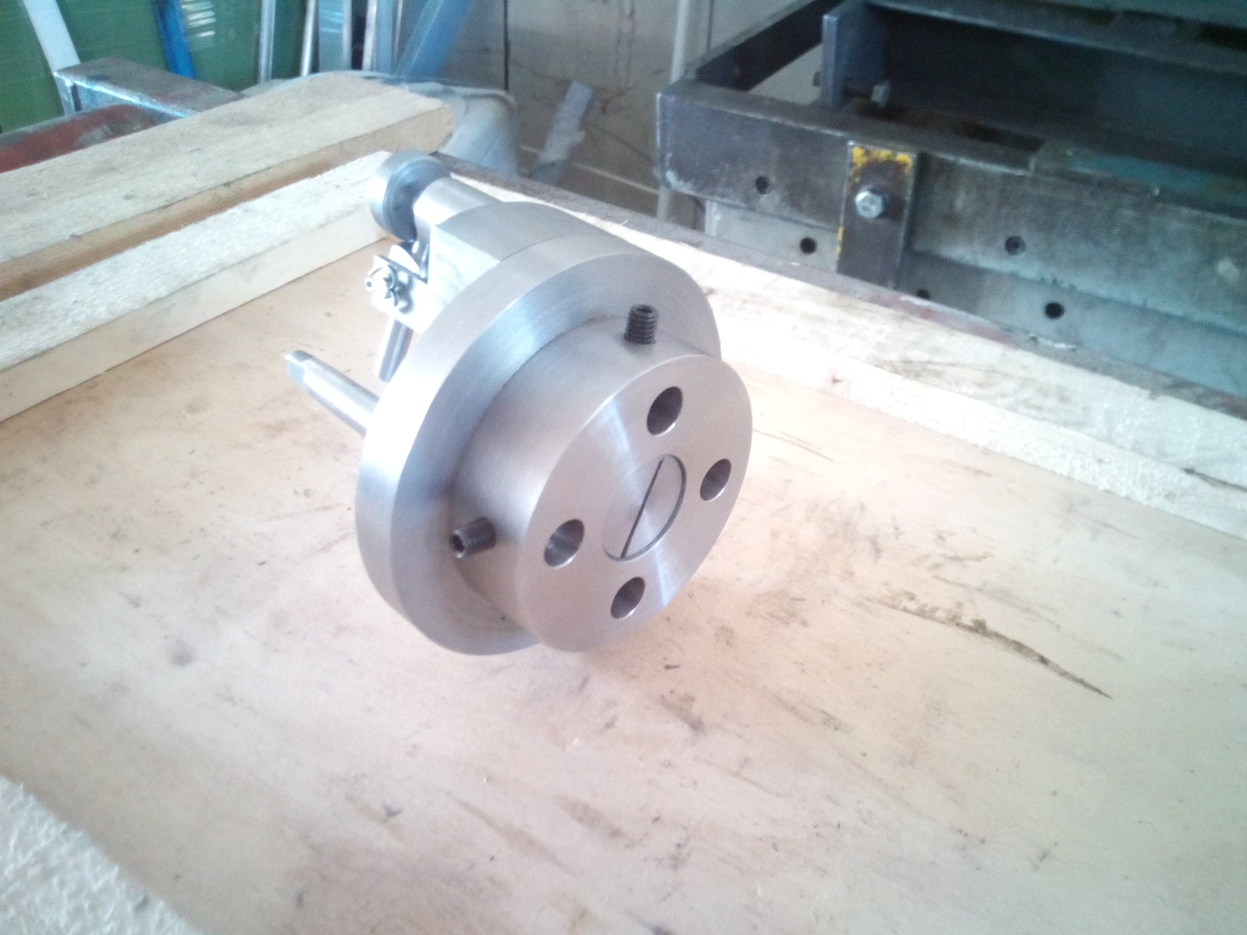

a tak zas po čase, něco z dílny
hotová velká hlava na SN50
střední na Opti 210x400 (fotku hotové nějak nemam :? )

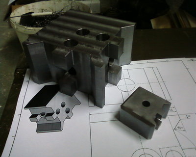

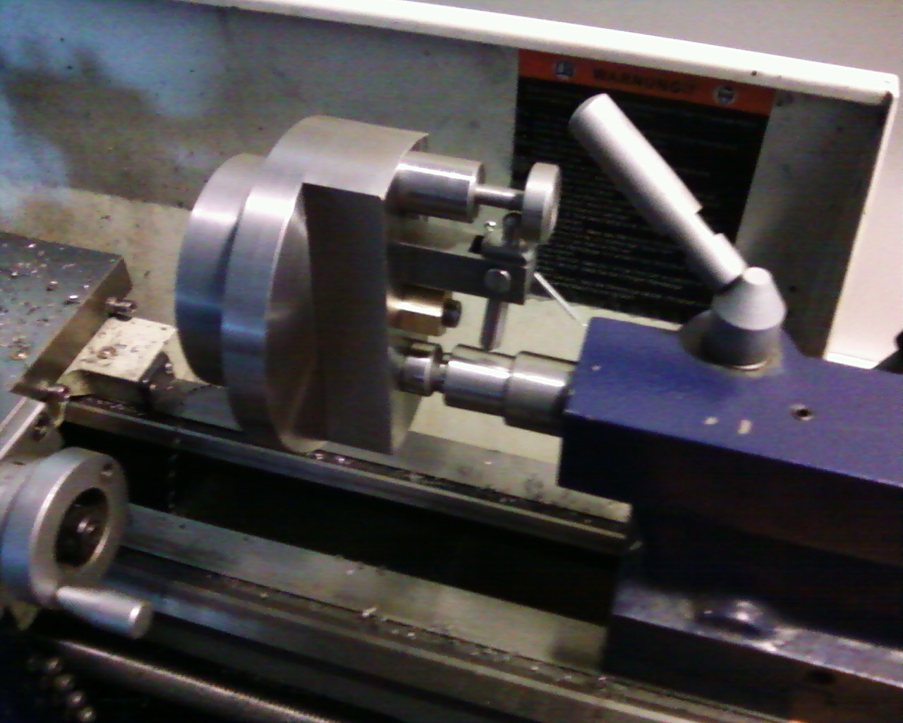

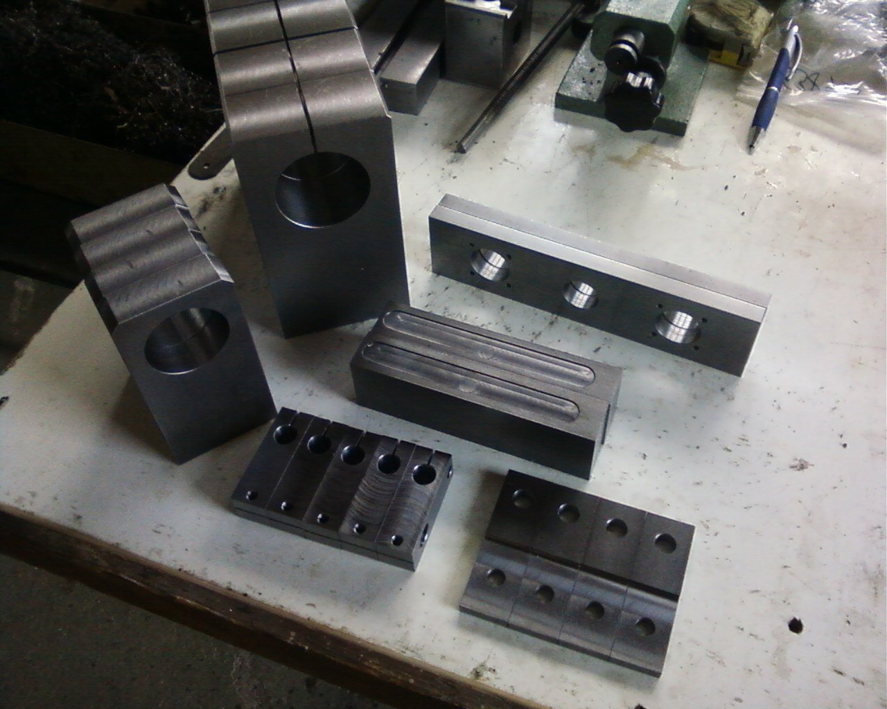

z poslední doby...

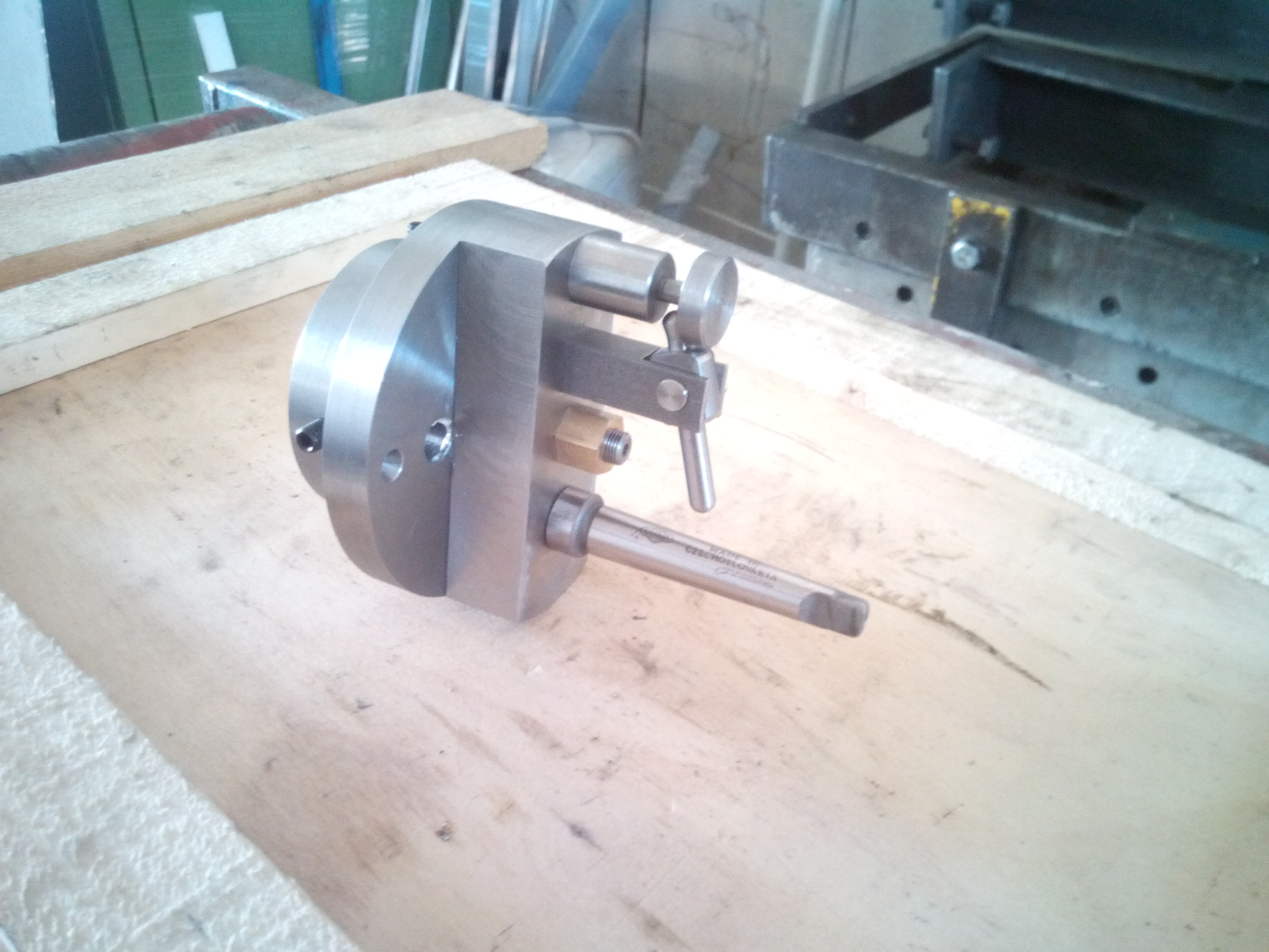

revolverová hlava do koníku (primárně na mn80), upínání do děr průměru 10mm pojištěno červíkem

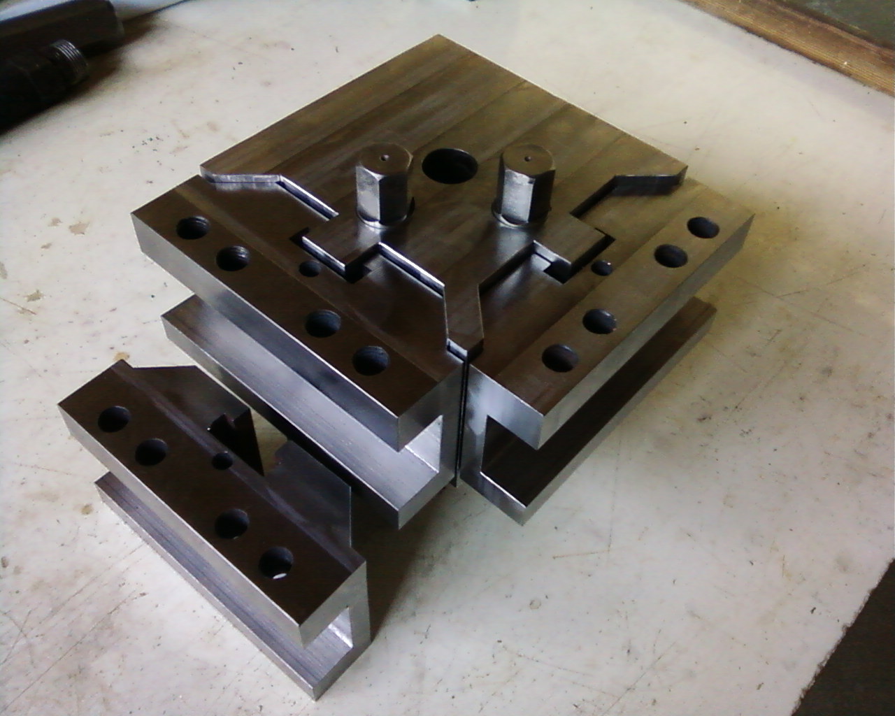

další velký držáky na SN 50 i ve verzi pro vyvrtávací tyč průměr 25mm

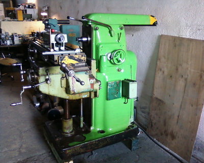

a ožívající frézka FU 32

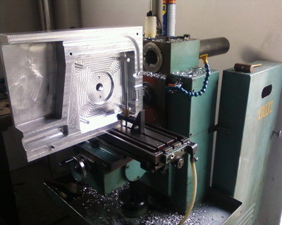

ten první obrázek ten velký hliníkový díl to máš frézované na klasice, nebo jsi to jen dodělával z boku? nějak si nedokážu představit jak jezdit kličkama takhle ty dráhy..

to je jen dodělávaný z boku, cnc nemělo tak velkej rozjezd aby to udělalo, projednou se zas hodila horizontka :D
