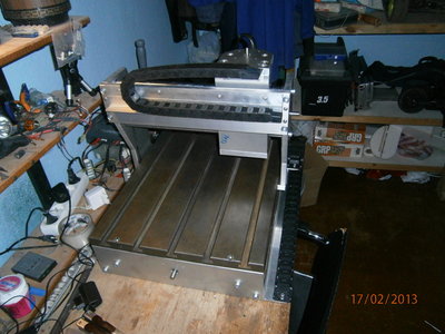

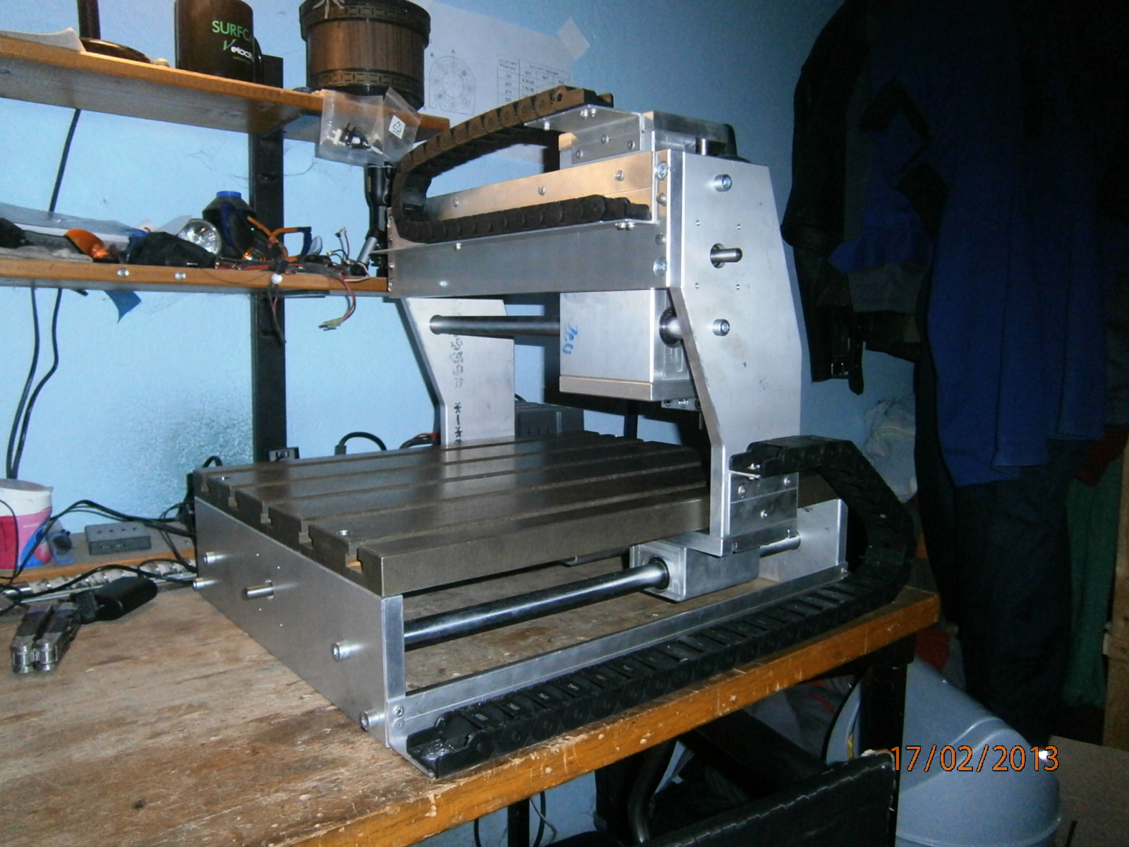

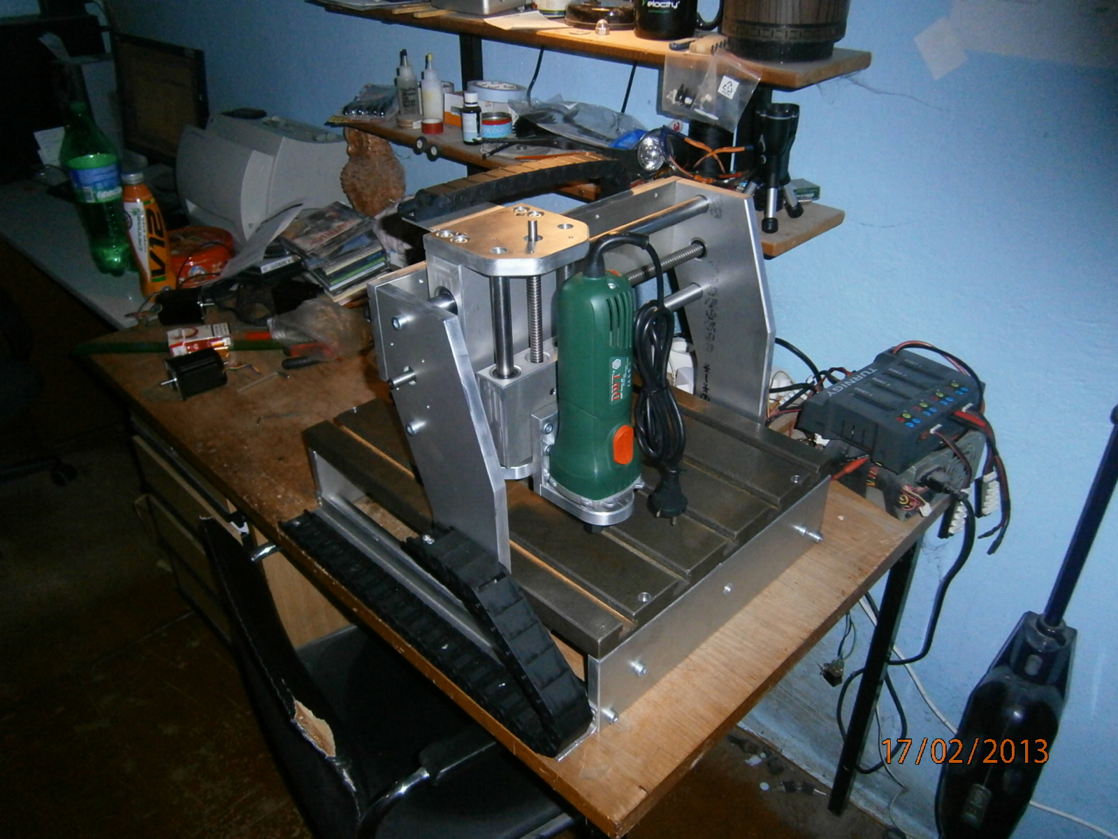

tak tady jsou dolší fotky ze stavby dnes jsem dal řetězy a stůl a snad přes tejden dám motory a kabeláž a připravím díry na indukční snímače jako koncáky ale nevím jaký koupit myslel jsem tyhle http://www.cncshop.cz/lm8-indukcni-snimac-m8x1" onclick="window.open(this.href);return false;

Pěkný! Jakej máš pocit z tuhosti teď, když za to můžeš vzít?

Thomeeque píše:Pěkný! Jakej máš pocit z tuhosti teď, když za to můžeš vzít?
ještě lepší než když jsem to dělal teď když jsem tam dal stůl a vzpěry tak se to ještě všechno zpevnilo je to prostě super ani jsem to nečekal
