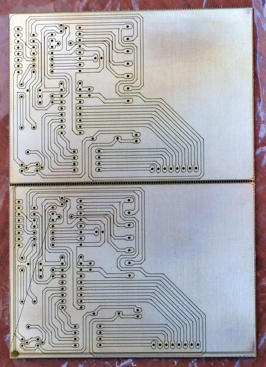

Kdepak nechal mistr tesař díru (resp. díry, na dolnim tři, na hornim už jen jednu)?
http://www.youtube.com/watch?v=mUIs1jpyLxY

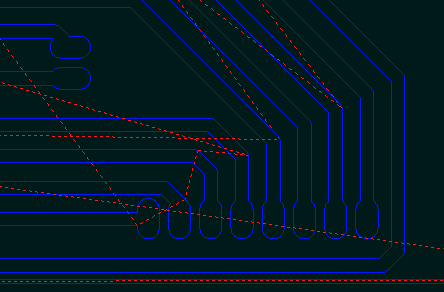

Použil jsem gcode, který generuje mírně upravený pygerber2gcode a přehlédl jsem, že:
- začátek kódu obsahuje instrukce na zrušení touch-off, který jsem použil na pečlivé zarovnání vrtání a LDI (přišel jsem na to až na pátý pokus, myslel jsem stále, že mám nějaký mechanický problém)
- poslední čárka po sobě nezhasne laser, ehm..
- nemám pořešený G61/G64, ale to by tady na funkci nemělo vliv
:roll: T.

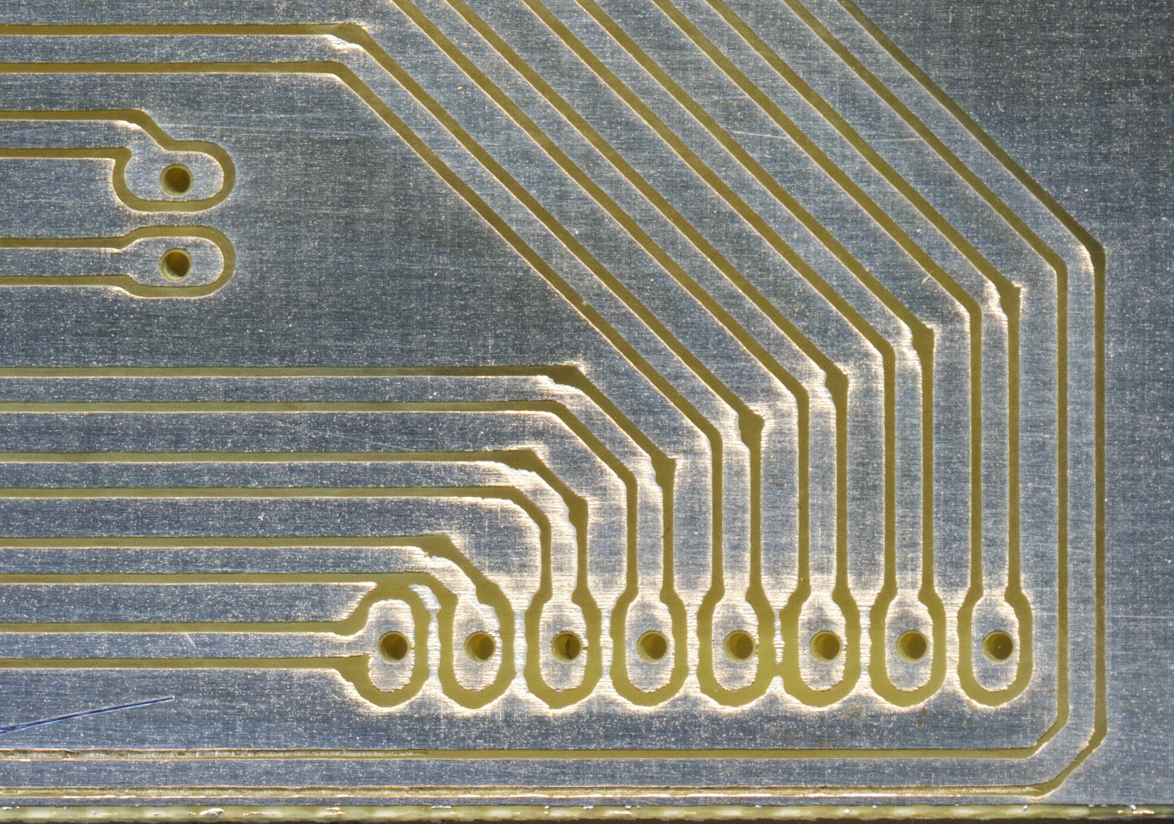

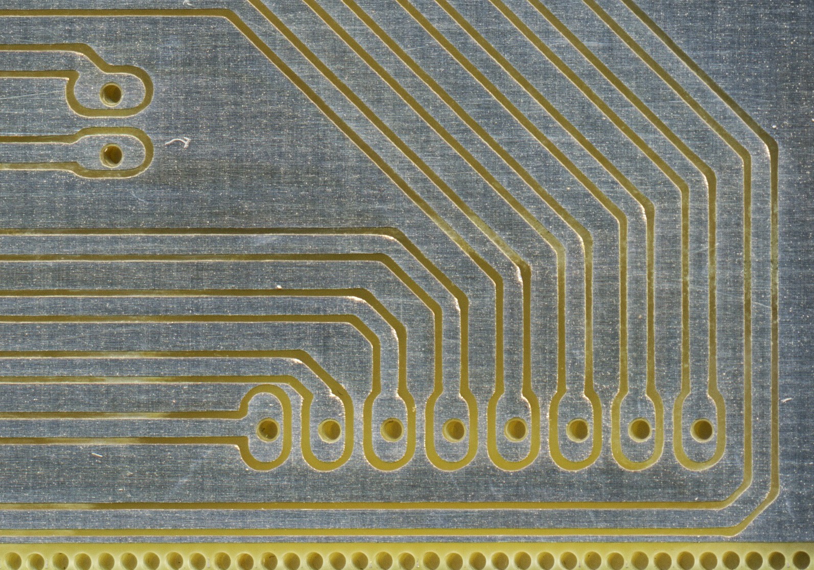

I ta povedená horní deska výše byla nakonec zamítnuta, protože oddělovací čára byla tak tenká, že při pájení příliš snadno vznikaly příliš těžko odstranitelné můstky. Takže jsem to sjel celé znovu (čára cca 0.3mm, při zaostření na pěti cm jsem poodjel o 2.5mm) a narazil na nový jev, na který je potřeba dát pozor. Od té doby, co jsem osadil zázrak™ limitními switchi, sem tam se stane, že se program zarazí na falešné najetí do limitu (asi problém na cestě od switche do PC, zatím tam nemám žádné buffery, teď neřešit). A to se stalo u spodní desky (ta si to dycky vyžere :)) zhruba ve třetině. Nic zlého netuše, pustil jsem celý program znovu a leser projížděl již jednou projeté čáry. Výsledek:
Znovu projetá čára se v místech s pomalejším průjezdem /delší expozicí/ "rozpije"..
Stejná oblast na druhé desce, jeté jedním vrzem..
Exponovaný pozitiv se tedy zjevně chová výrazně světlovodivě a neváhá se o paprsek podělit s blízkým okolím. Takže na to taky pozor.
No a vidim, že předvrtané díry jsou špatně (kolem každé je odleptaný cca 0,1mm prstenec), budu holt muset vrtat až po vyleptání, ale to asi s LDI nesouvisí..

Thomeeque píše: Exponovaný pozitiv se tedy zjevně chová výrazně světlovodivě a neváhá se o paprsek podělit s blízkým okolím. Takže na to taky pozor.
Řekl bych že se jedná spíš o ovlivnění teplem, světlocitlivé laky jsou na to háklivé.
Ten prstenec je způsoben spíš tím, že při kreslení předlohy nemáš zamaskované díry, takže ji ten laser kreslí na okraj té předvrtané. Jestli používáš Eagle, zkus při generování souboru zapnout volbu "fill pads"

7. 5. 2013, 12:36
hobbyrobot píše:
Hmm, on ale ten výkon je dost malej (10mW na plochu ca 0,1mm2) a i když se to tam ve srovnání s delšími úseky chvíli zdrží, furt je to dost fofr (dejme tomu, že se to tam zasekne odhadem v nejhoršim tak desetinu vteřiny, ale to střílim dost od boku).. o jaký prohřátí by musel jít, umíš to nějak vyčíslit?
hobbyrobot píše:
Díry stopro nekreslim..

Thomeeque píše:No a vidim, že předvrtané díry jsou špatně (kolem každé je odleptaný cca 0,1mm prstenec), budu holt muset vrtat až po vyleptání, ale to asi s LDI nesouvisí..
No to mi pripada logicke. Navrtas PCB, takze vnitrek te diry neni kryty proti leptaci lazni. Navic ta dira ve fotoresistu bude mit nepatrne vetsi prumer nez finalni prumer diry (cim ostrejsi vrtak a cim vyssi otacky, tim bude mensi "vyhrnuti" medi nahoru a poskozeni fotoresistu na hrane vrtu).
No a kdyz potrebujes odlepat 35um medi, tak tech 35um se samozrejme odlepta i z boku te diry.
Pokud to chces delat na jedno upnuti desky, tak snad jedine tu diru nejak zaslepit kapkou nejake barvy, nadavkovanou napr. dispenserem, ktery pak muzes rovnou pouzit i pro davkovani pajeci pasty. Mozna by misto dispenseru stacilo tam jen zastrcit nejaky "knot", ktery by byl predtim ponoreny do nejake vhodne barvy. Mozna by to dokonce zvladl i lihovy fix.
Pokus by se po vrtani dal asi snadno udelat na nejake dalsi desce rucne.
