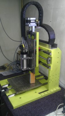

Ták mašinka už je v dílně tak ji pomalu skládám
Už se nemužu dočkat

https://www.youtube.com/watch?v=_XOJkjI ... r-m9eWQ9Yg" onclick="window.open(this.href);return false;
Sice pro někoho banalita ale to bylo prvni co jsem skusil a měl jsem velkou radost

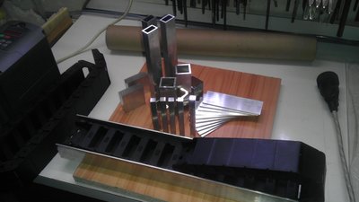

A tady mě přišlo upgrade na 'Little yellow'
hold me původní energo řetězy byli malé ( 1x 15x15 a 1x 10x20 vnitřek ) tak jsem jim pořídil velké brášky 2x 18x50 mm vnitřek

.. tak to už se těším jak to tam nasadíš
vypadá to pěkně

Mamutí řetězy namontovány
Sice jen provizorní uchycení, protože kolega který mě doufám svaří pár jeklíků(Al) má zrovna dovču tak sem to zatím vyřešil takovým bastlem pak to bude odost pěknější
Přesnější
Pevnější
No a jako na závěr očekávám balíček z GRAVOSU na který se už těším jak malej jarda
