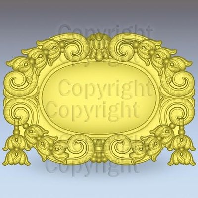

No vy mně dáváte, pánové :) Tak nejdřív jsem chtěl dělat co nejlevnější, malou frézku, pak jste mě přesvědčili, že je lepší přidat, a mít to kvalitnější, no a teď Tim přidal video, kde jak říká ho cncéčko stáli tři litry a funguje :shock: Už pár let mně hlava tak nešrotovala jak teď. No, ale přemýšlení je prý tdravé proti skleróze :D Zeptám se ještě takto, předevčím Tima. Má konstrukce frézky vliv na složitost výrobku ? Bylo by možné, třeba na té Timově frézce udělat např. toto?

Odpovím ti otázkou, umíš si připravit data pro takový frézování, máš představu co do tý CNC frézky leze aby bylo na výstupu tohle, máš doma na tohle potřebný soft, máš na něj peníze?
Příspěvky: 8472
22. 12. 2013, 4:31
Pokec píše:Bylo by možné, třeba na té Timově frézce udělat např. toto?
V podstatě na každém stroji se dá udělat cokoliv. Tedy když vynechám různé naschvály a speciální případy. Limitovaný budeš pouze parametry toho stroje - rozjezdy X,Y,Z, jeho přesností (tj. absolutní přesností najetí a opakovaného najetí), tuhostí stroje (jak moc si můžeš dovolit ubírat aniž by to začalo vibrovat, případně jestli se ten stroj bude třást jen tak bez důvodu jako drahý pes), rychlostí (což je samo o sobě málo zajímavé, ale v kombinaci se zrychlením už je to zásadní parametr), otáčkami vřetena a pár dalšími konstrukčními drobnostmi.
Ale výše zmíněná otázka G-kódu se musí řešit u každého. V jakém tvaru máš podklady (CAD model, výkres) a jak z nich chceš generovat G-kód (ručně, pomocí CAMu). Jestli správně předpokládám, že jsi student, máš možnost za pár korun získat studentskou verzi nějakého CADu a k ní zdarma CAM. Ten CAM bude sice ořezaný, ale vývoj je tak rychlý, že to i tak bude věc, která by před 15 lety vypadala jako nečisté kouzlo, takže tím se trápit nemusíš. Detaily viz fórum, probírá se to tu každou chvíli.

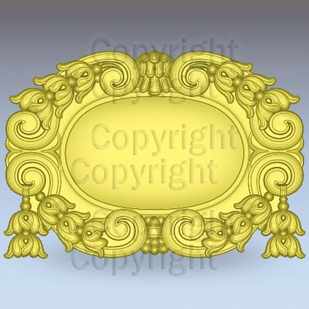

Abych předešel nařčení, že potřebný soft stáhnu, tedy ukradnu, mám tohle řešení. Stovky a stovky podobných modelů lze levně koupit nebo stáhnout, např. na http://www.vectorart3d.com/store/" onclick="window.open(this.href);return false;. K tomu mám známého, který opět za hubičku dokáže z takového hotového modelu vygenerovat cesty. Takže celkově to není drahá záležitost, cca 2 prodané hotové výrobky zaplatí pořizovací náklady a model zůstane v knihovně pro další použití :)

Nehledě na to, že na tom VectorArt se dá zdarma stáhnout jejich program, generující cesty. :)

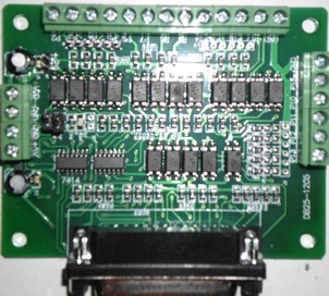

4.) Oddělovací deska-
Tam je 4 + 13 + 6 připojovacích šroubků, bez oznaačení,z toho jsem úplný jelen.

Bylo by dobré dát typ té oddělovací desky jinak se k ničemu nedobereme.

Ta deska je neznámá, ale je na ní napsáno DB25-1205.Jestli je to typ,tonevím. A ty šroubečky jsou značeny P2- P 13, potom je tam ještě nějaké VDD. GND. GND. +5V... a vypadá asi takto!
Příspěvky: 23393
9. 1. 2014, 9:43
na googlu je pdf
co je napsany na optoclenech?
nebudou se muset vymenit?
