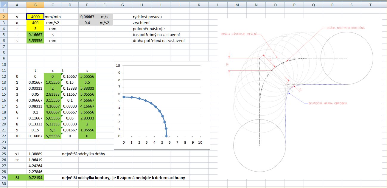

nějakou dobu mi tohle vrtalo hlavou a tak jsem zkusil udělat takovou jednoduchou simulaci v excelu. Zadají se parametry - rychlost zrychlení průměr nástroje (resp poloměr) a vypočte to o kolik je odchýlená skutečná hrana obrobku oproti ideální. Jsou tady ale určitá omezení a to že to počítá pro změnu směru o 90°a také to řeší vnější konturu nikoli vnitřní. nicméně pro názornost by to mohlo postačovat
Dráha nástroje.rar
(165.72 KiB) Staženo 302 x

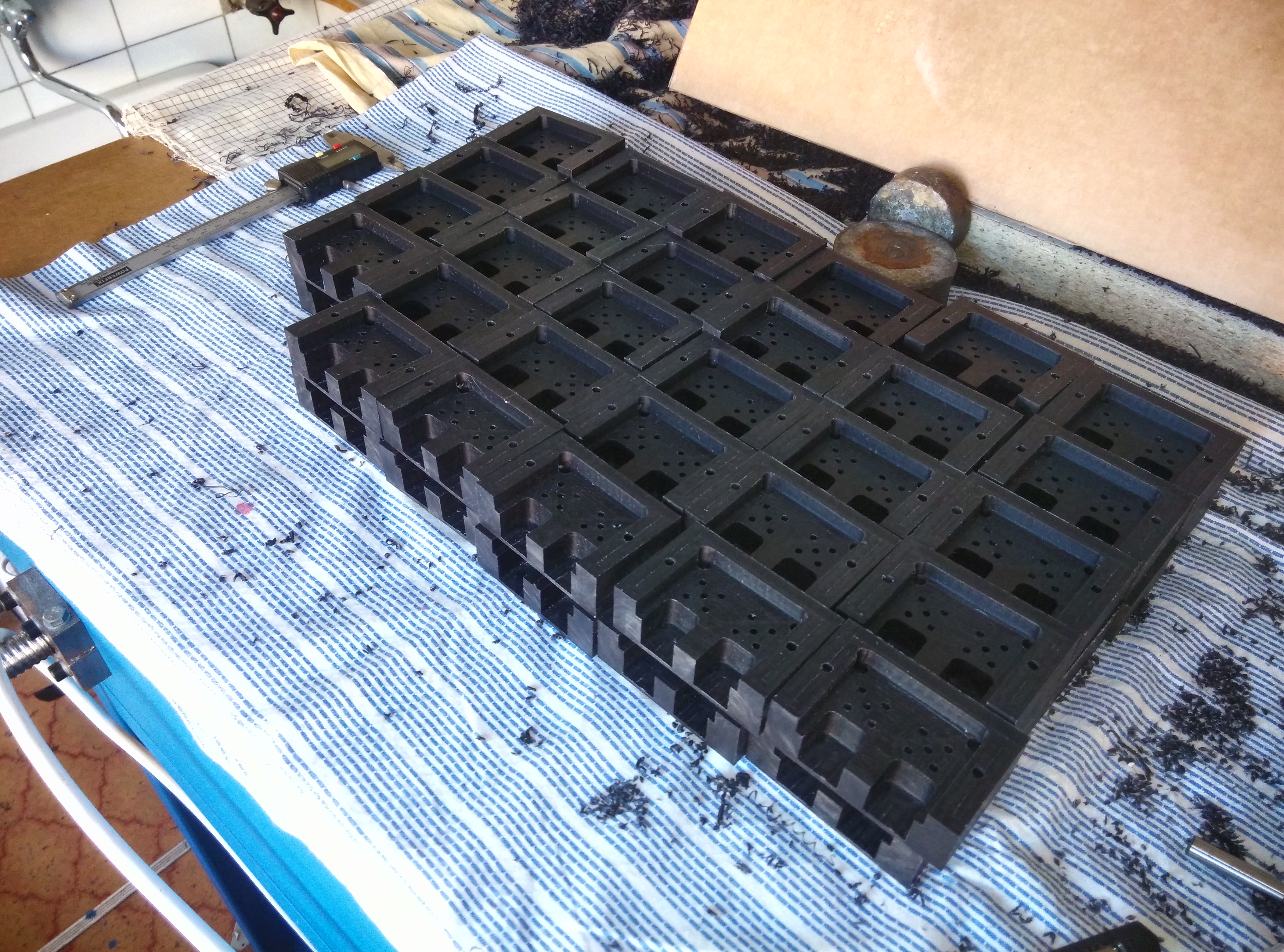

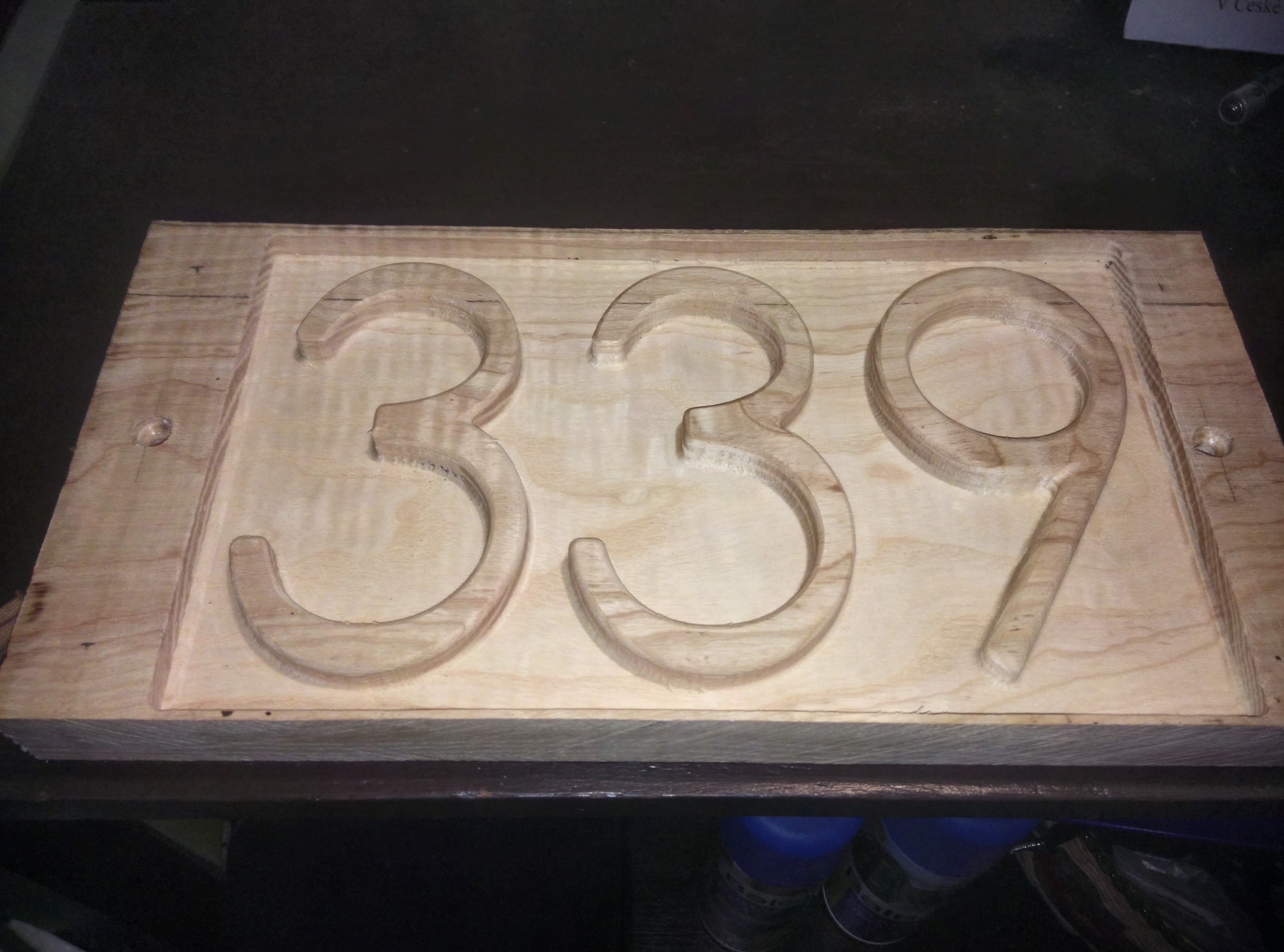

frézka je takřka hotová až na drobné dodělávky. Nepočítám odsávání, protože nemá cenu(ostatně i jako s věcmi kolem frézky) příliš experimentovat a rovnou se vydat osvědčenou cestou. Čekám tedy až se objeví vhodné odsávání někde na bazaru, nebo se mi prostě naskytne příležitost. Prozatím musí postačit na jemnější prach vysavač. Slíbil jsem, že sem hodím videa až se dostanu ke smyslu plnější tvorbě. Činím tedy tak.
https://www.youtube.com/watch?v=VIZQVpOcOeQ" onclick="window.open(this.href);return false;
https://www.youtube.com/watch?v=7i223b6RqRk" onclick="window.open(this.href);return false;
https://www.youtube.com/watch?v=byZw0P45hWg" onclick="window.open(this.href);return false;
https://www.youtube.com/watch?v=StPuJAYrcD0" onclick="window.open(this.href);return false;
https://www.youtube.com/watch?v=r8DCVAYZOC4" onclick="window.open(this.href);return false;

Ten červený nástroj na zrovnanie čela tej silonovej kocky je čo?
Obrázekwatchmania.skObrázekAmateur WatchmakingObrázekYouTube kanál
Malda
Příspěvky: 70
Registrován: 10. 2. 2012, 4:22
1. 11. 2015, 6:06
WatchManiac píše:Ten červený nástroj na zrovnanie čela tej silonovej kocky je čo?
Dlouho jsem laboroval s nástroji, otáčkami a rchlostmi posuvu, tak aby byl povrch nejlepší. Nakonec jednoznačně zvítězila obyčejná drážkovací fréza do dřeva :-)
