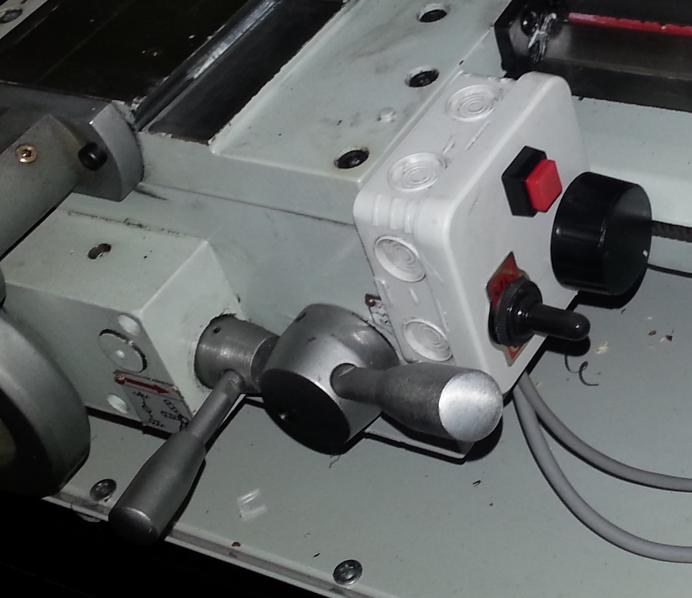

Prosím ťa ChB, čo na tom sústruhu treba nastaviť aby mi posuv rezal závity so stúpaniami podla tabulky. Doteraz som ho používal len na obrábanie a neviem čo treba prepnúť na závitovanie. Z návodu niesom moc múdry... Díki

ne že bych chápal otázku ...
ta páka vlevo je v neutrálu, nahoru je příčný, dolů podélný posuv - soustružení / stoupání je dáno tabulkou vlevo
když je v neutrálu tak pravou pákou dolu připneš posuv na závity - nyní platí prostřední tabulka pro metrické a pokud prohodíš do jediné dodané zubaté kolo, tak platí pravá tabulka pro palcové.

Super...no musel som byť slepý...bál som da že musím prehadzovať nejaké kolieska... díki

a protože na fotce nemáš závitové hodinky, tak nesmíš pro další šponu tu páku rozpojit, ale musíš se vrátit obrácenými otáčkami - to snad víš

Teraz keď o tom hovoríš si spomínam ... ved to bol aj jeden z dovodov že som sa nechalpresvedčit na frekvenčný menič... ty tie hodinky máš? Viem ze som ich chcel kúpiť so sústruhom, ale ich nemal..
Kamarát je sústružník od strednej školy a o takých hodinkách nepočul ... asi neboli na našich sústruhoch bežne nainštalované
