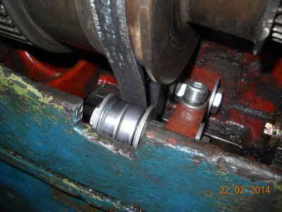

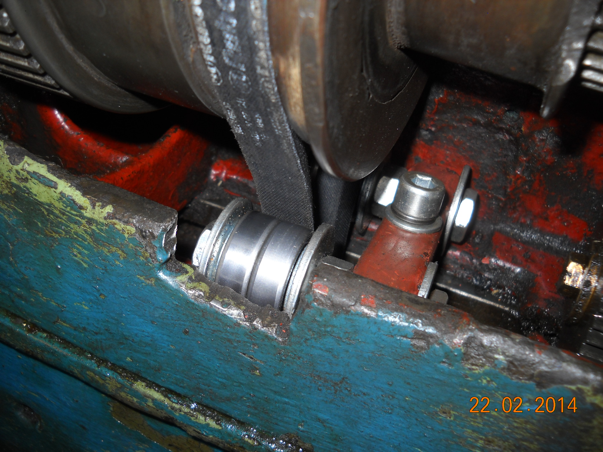

Já to nazval knot, protože mi to tak přijde (principielně). Jinak nějaký filc to asi bude, pro výrobu nového je ale stežejní vědět co to přesně je za materiál - tj. gramáž a kdovícoještě je u filcu určujícího. Nacpal jsem tam ty původní a vypadá to, že fungují - ložiska se nijak extra nehřejou ani po delší době chodu.

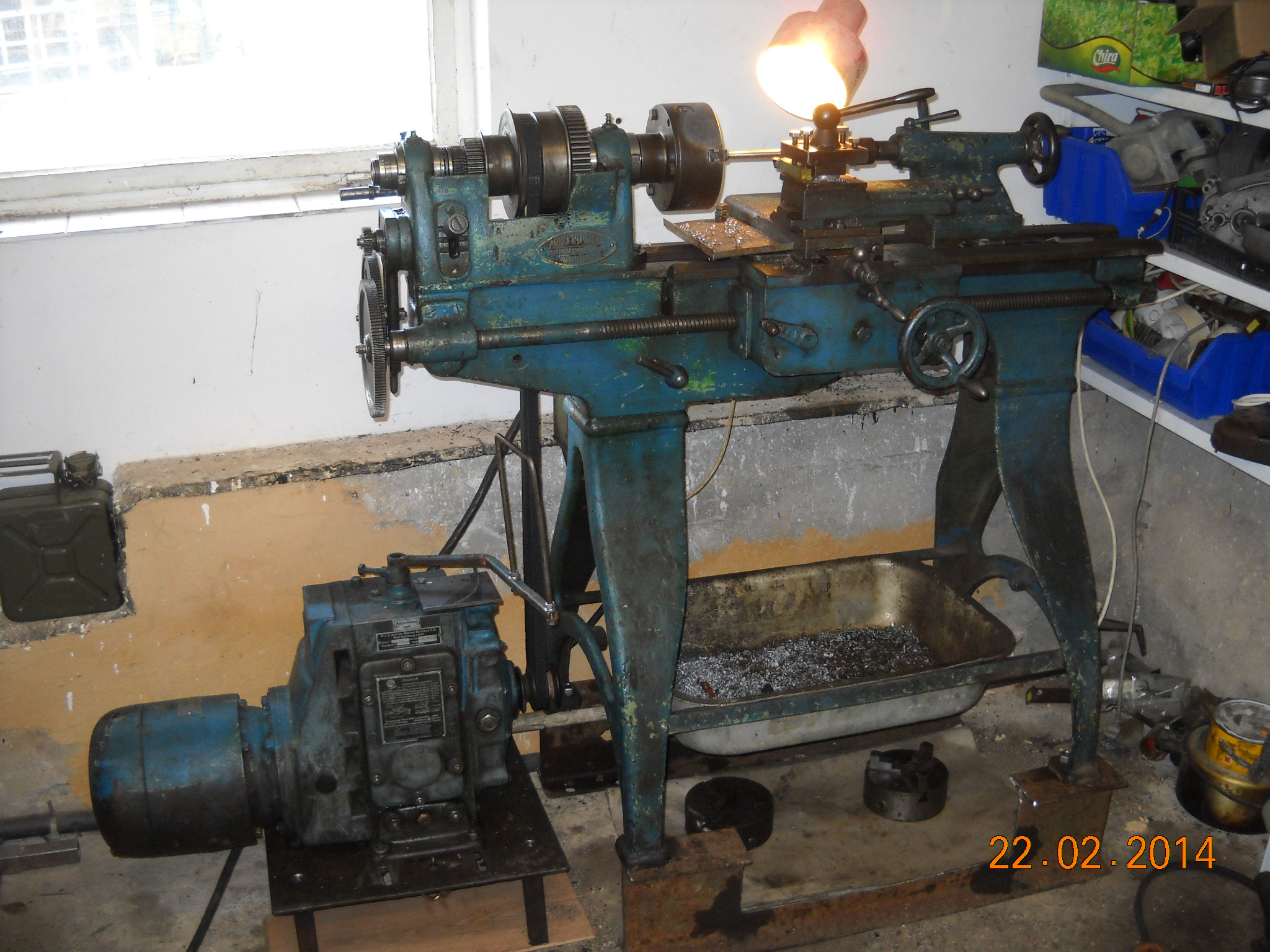

Přikládám fotky jak jsem to překopal aby to dávalo prostorově trošku větší smysl. Podstavec variátoru je spojený s podstavcem soustruhu. Není to žádná krása, musel jsem vycházet z toho, co mám k dispozici. Nicméně funkční to je. Řemen zatím napínám vyheverováním celého podstavce a podložením nožiček, ale budou tam vpředu šroubovací nožičky aby se s tím dalo hýbat.
Taky dávám foto rolen (jen ložiska), ty fungujou bez problému.

to jsi takovej čahoun? nebo jsi neměl kratší klíňák? :mrgreen: :mrgreen: :mrgreen:

Bez pár centimetrů skoro dva metry. Předpokládám tedy, že jsem se za posledních pár let nezmenšil. Naposledy mě měřila dětská doktorka při výstupní prohlídce a to bylo 192cm. :)
Klíňák jsem koupil novej, plácnul jsem se holt přes kapsu. :P

Fifíku, pěkně jsi to poskládal! A podle špon ve vaně (používám přesně tu samou) , ti to funguje. To umístění variátoru za soustruhem bylo prostorově značně náročné, takhle je to parádní!

Vana je nesmrtelná univerzální lodna na maso. :lol: Ještě hezčí a kompaktnější by to bylo, kdyby se dal ten pohon mezi nohy, což jsem původně chtěl. Jenomže to by bylo komplikovanější kvůli krytování a umístění. Takhle je to taky ok. Udělám kolem toho ještě zvukově trochu těsnou krabici* a na to si postavím palmu. 8)
* Nebude to vadit s ohledem na chlazení motoru?

Pokud uděláš kastlík tak, aby motor táhl luft zvenku škatule, tak to bude ok
PS: motor nasává čelem :mrgreen:

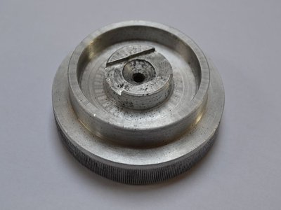

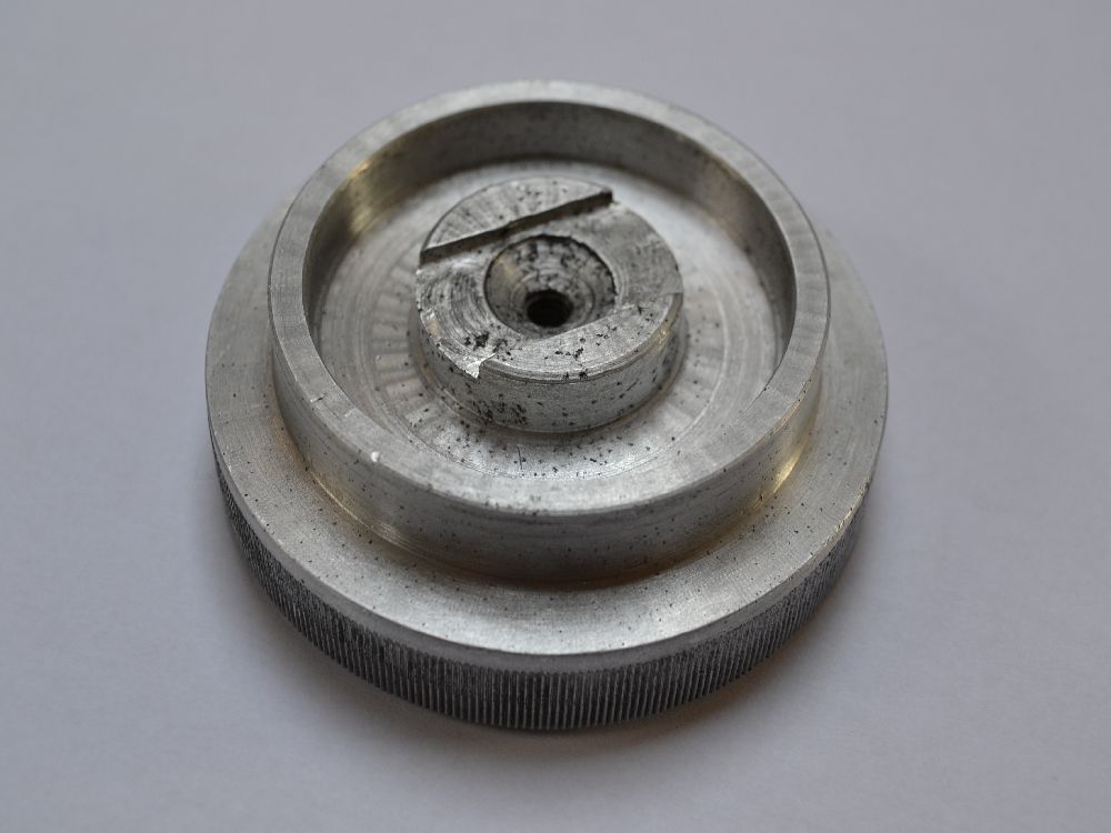

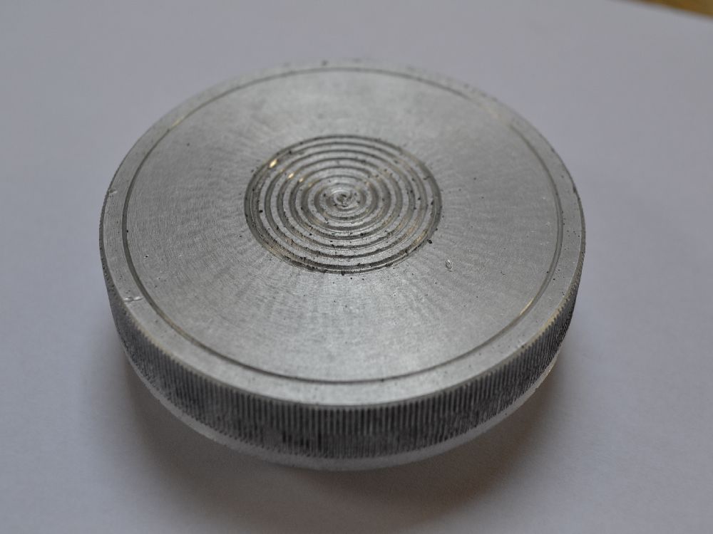

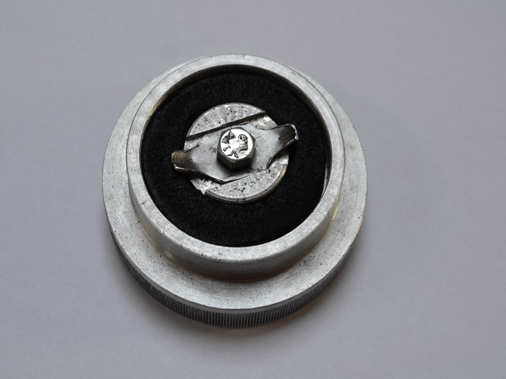

Tak jsem konečně něco smysluplnýho vyrobil. :) Víčko nádrže na mojí prehistorickou Hondu. Má to teda nádrž pod sedlem, takže to až takovou ostudu dělat nebude. Ta spirála uprostřed není ani tak na okrasu (moc krásná není), jako aby překryla to, že uprostřed to bylo hodně bublinkatý. Probublaný je to celý celkem dost - je to můj domácí odlitek nevalných kvalit (jeden z prvních).
fidel47
Příspěvky: 448
7. 3. 2014, 3:15
Jdeš na to od píky,vlastní odlitek....to je paráda!-soustruh je v dobrých rukách!
