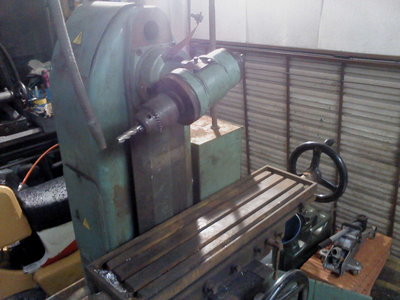

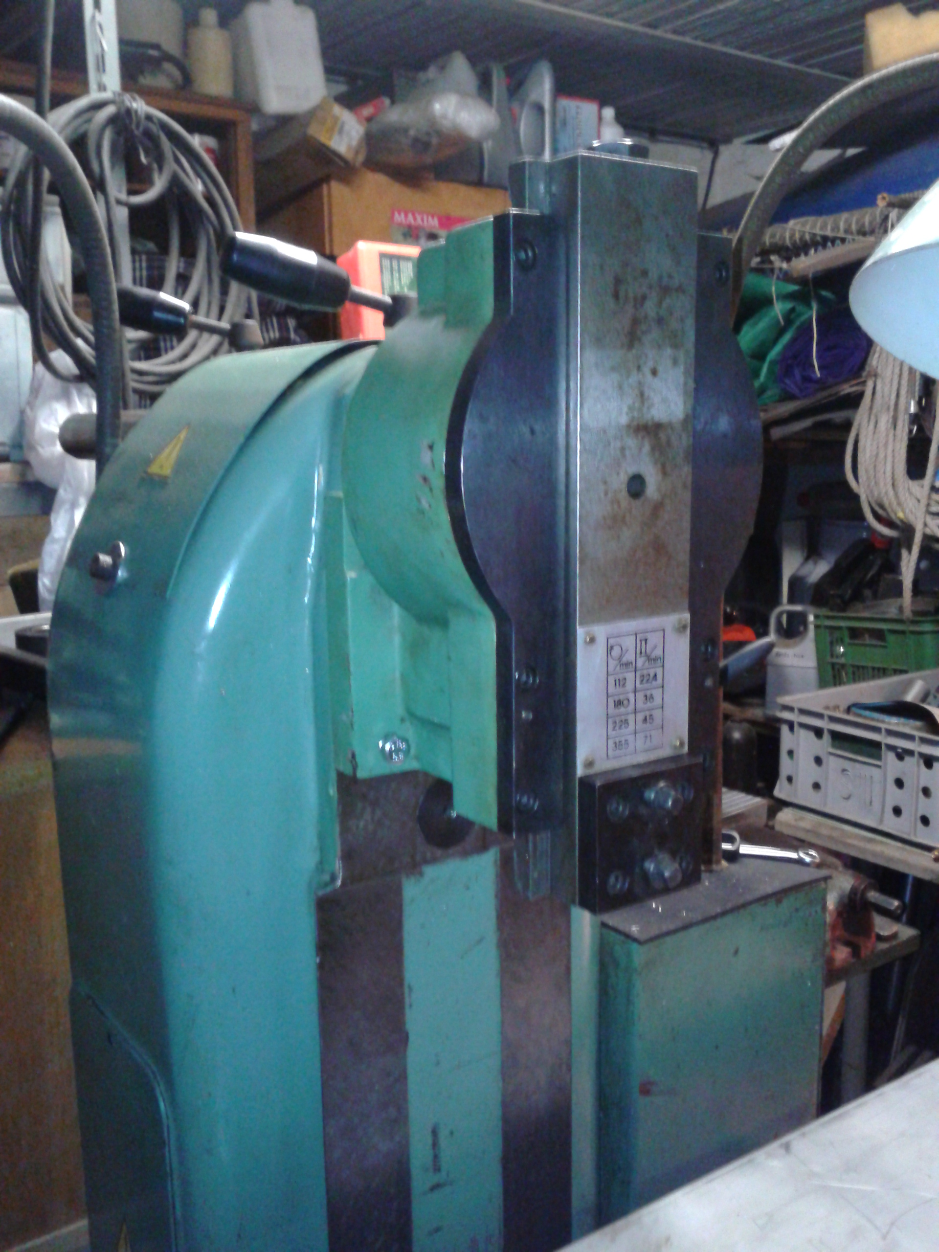

fidel47
Příspěvky: 448
Příspěvek 10. 4. 2014, 4:46
tumlik píše:
fidel47 píše:.................. takže bych vybral poslední frézu ze sady-na nekonečno.
:) I když se tvé myšlenky ubírají správným směrem, tak tou poslední sadovou frézou ten hřeben bohužel nevyfrézuješ :wink: Jsou na to "speciální" frézy na ozubené hřebeny (souměrná úhlová fréza), které se liší od těch sadovým mnohem větším průměrem. Pokud už by ses totiž hodlal věnovat frézování hřebenu v rozteči modul x pí, tak věz, že na to potřebuješ jednak křížovou hlavu na frézce (orbitál) a také děličku pro podélný posuv, odečtem na noniusu tohle vážně neuděláš, to se klidně vsadím.
Pokud jsi někdy viděl, a nebo máš představu jak vypadá křížová hlava, tak ti musí být jasné, že sadovkou ten hřeben prostě nevyfrézuješ :wink: , ta fréza musí mít prostě a jednoduše mnohem větší průměr, než sadová, normálně se to prodává :)
Doporučuju ti koupit čínu hřeben v modulu co dodávají (1 nebo 1,5) a na ten 1,25 se vykašlat. Průměr a počet zubů oz. kola zvolíš podle osové vzdálenosti přímky hřebene a roztečné kružnice oz. kola pastorku :wink:
Aha, to jsi mi vyjasnil pár nejasností, já nad tím spekuloval jak ten hřeben na frézce udělat, když je průměr frézy 50 mm a průměr hlavy dejme tomu 90 mm, hlavu bych otočil o 90 stupňů, asi tak-
, ale stále by mi haprovaly ty průměry. Děličku na podélný posuv znám jen z Tvých příspěvků (a to je jářku poučný počteníčko), a křížovou hlavu jsem si před chvilkou vyhledal na obrázku. Další nápad-a teď páni strojaři prominou, jsem měl tento: Hřeben obrážet po jednou zubu, vybrousit si obrážecí nůž ve tvaru mezery mezi zuby, podélný posuv od mezery ku mezeře si zajistit hodinkami upnutými na stojan frézky a opřenými o stůl. Je to jen nápad teoretický, provádět ho nebudu (no, i když...) ),ale získal jsem od drahého Engineera obrážecí hlavu
(DÍKY), a ještě jsem nic neobrazil:D :) :D (a kdybych se do toho nedéjbóže pustil, asi bych si dal dva budoucí hřebeny na sebe, zkolíkoval je a obrážel dva kusy najednou, materiál bych volil 12050).

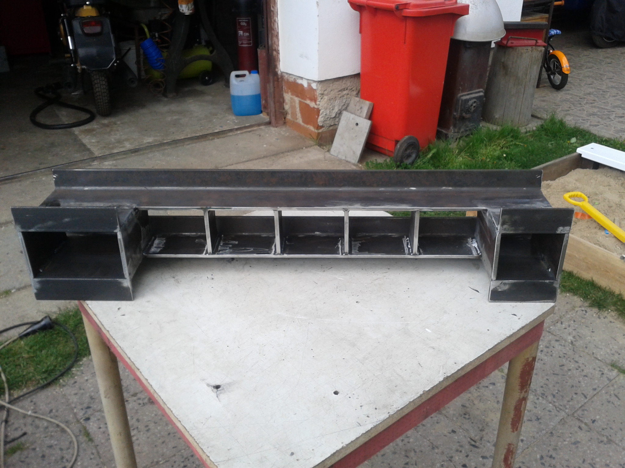

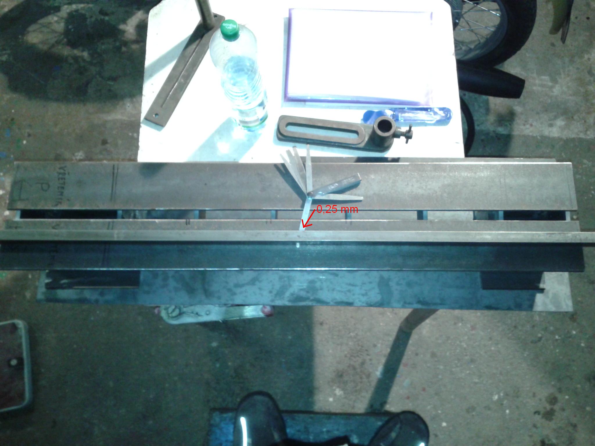

fidel47
Příspěvky: 448
Příspěvek 20. 4. 2014, 10:46
Polotovar lože mám hotov
, materiál vyšel na 1 260 Kč (traverza-620,-,L-140,-,plochá-300,-,řezné a brusné kotouče-200,-) materiál na sváření nepočítám, ale svárů je na tom zhruba přes 3 metry, váha je 42 Kg. Dělal jsem to asi 10 hodin (lážo plážo).Celkem mě překvapilo, že se to v délce ani moc neprohnulo O,25mm
, měřil jsem to zhruba, protože na přesnější měření nemám v téhle délce měřidla. Kdybych z toho chtěl dělat soustruh na dřevo, tak mi to takto vyhovuje a nic víc s tím už nedělám, ale že to má být soustruh na kov, tak dálší fáze bude polotovar ofrézovat a přebrousit...
