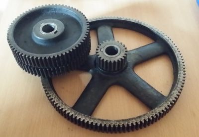

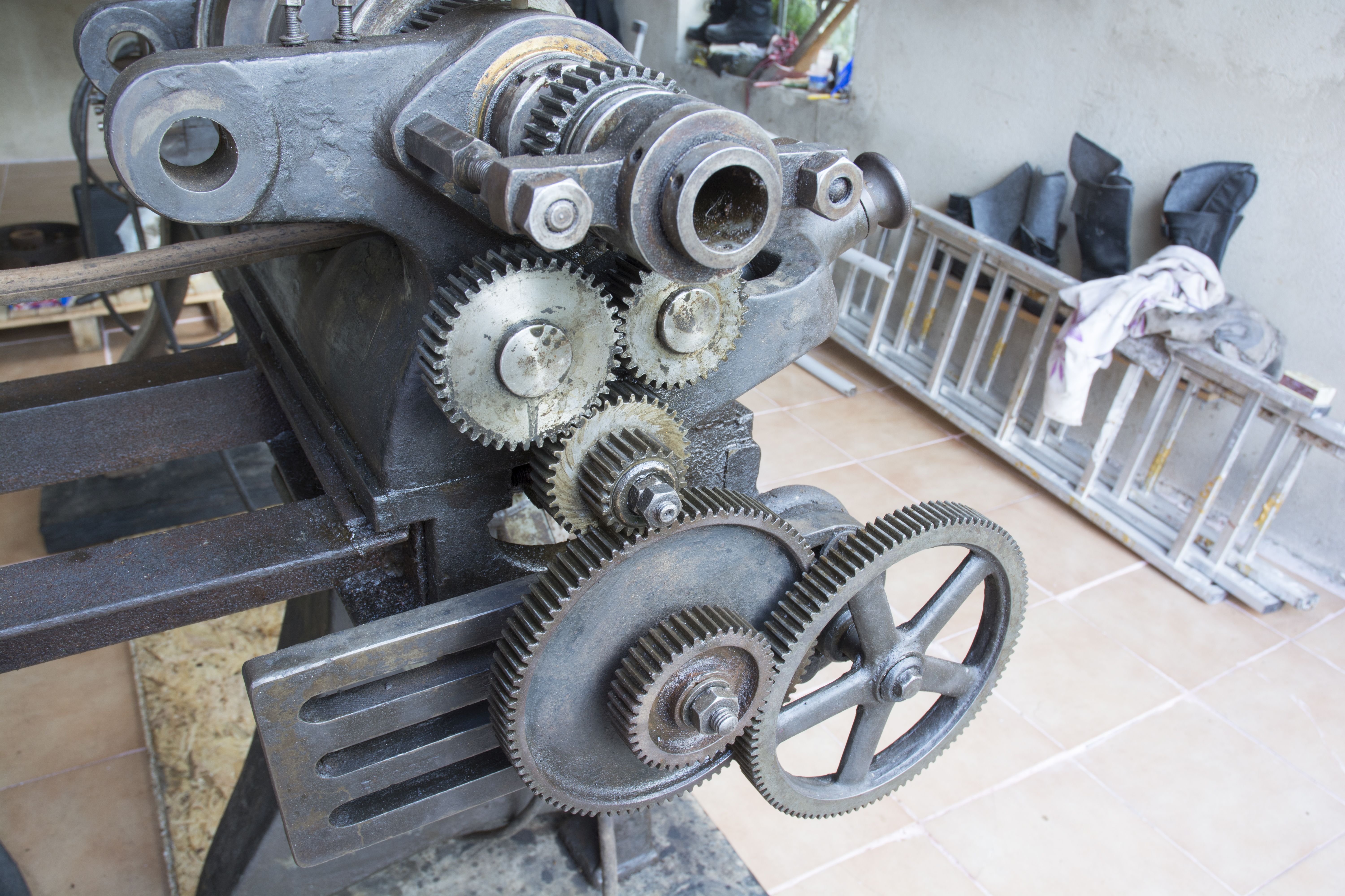

calibos píše:Takže prošel jsem všechna ozubená kola která mám (vypadají jako z příspěvku Jovi) a teoreticky bych byl schopen sestavit dost převodů JENŽE tak nějak nechápu jak :(
Asi bude nejlepší to popsat na fotkách takže takto vypadá "převodovka":
Na hřídeli č. 1 bylo nasazeno dvojkolo (nerozebiratelné) 40 a 20 zubů:
Pak mám ještě stejné "dvojkolo" 60 a 60 zubů. To pasuje na hřídele č. 2 a 3 a předpokládám že slouží k překlenutí velké osové vzdálenosti mezi hřídelami č. 1 a 4.
Takže komplet to vypadalo takto a toto sestavení (vzhledem k nerozebiratelnosti kola výše) beru jako základ:
Takže mi zůstávají hřídele č. 2 a 3. Na hřídel č. 4 (šroub) se dává kolo s drážkou pro pero, zde není problém, drážka tam je a kola do ní pasují.
Nevím si rady s tím že všechna ozubená kola která mám mají díru takovou že pasují na hřídel č. 4 (šroub) ale na hřídelkách č. 2 a 3 které jsou menšího průžezu nepasují.
Takže buď je to celé nekompletní (nebo nedodělané) a nebo mi něco uniká...
Stejně tak mě zaráží to dvojkolo (viz. výše) vypadá jako dodělávané (že někdo vzal dvě kola a umístil je na společný náboj). Tím že je spoj (lehce) nerozebíratelný tak nevím kam bych ta ozubená kola co mám v krabici umisťoval...?
Dvojkolo na hřídeli č. 1 má 40 a 20 zubů. Těch 40 je jasných, 40 zubů je i na vřetenu tak aby byl výsledný převod "reverzátoru" otáček 1:1. Těch 20 zubů pak spolu s kolem 127 zubů na hřídeli č.4 (resp. přes dvojkolo 60/60 což je 1:1) dává výsledné stoupání 1mm/ot. Ok funkční, máme jedno metrické stoupání... ale jak sestavit jiná stoupání? Kolo 127 zubů tam být musí (zajišťuje převod palců na metriku) a jiná kola nemám kam dát... z výpočtů vím že pokud bych 20 zubové kolo nahradil např. 40 zubovým dosáhnu stoupání 2mm ale bohužel to 20 zubové kolo je "na pevno". Musel bych ho stáhnout stahovákem a nalisovat místo něj jiné... to asi nebude to pravé ořechové...
Přehlížím něco (kromě doporučení odvést to do šrotu :) ) ? Díky všem.
Obecně by to kolo 20z, co máš na sestavě 40/20 mělo být výměnné, je to kolo A :wink: , nicméně ty tam máš na té lyře dva čepy navíc na tom stroji jak ho tady někdo vtipně nazval orlojem :) , takže musíš mít druhé kolo 20z, to nasadíš na čep č.3, na šroub pozice č.4 nasadíš 127 z a dáš je do záběru a na pozici 2 dáš jakékoli ozubené kolo (jedno jaký počet zubů), které uvedeš přiblížením čepu a nakloněním lyry do záběru s kolem A 20/40 a kolem 20z na pozici čepu č.3 a to přesně jak jsem to napsal. V těch tabulkách co sem dal odkaz dal jova to můžeš takhle poskládat od 1mm do nějakých 5,5 za předpokladu, že máš ten stromeček kol. Spojka těch kol je taky jasná, je to kluzné pouzdro, na kterém jsou spojena kola B/C vůči sobě napevno pro dvoustupňový převod, ale tak aby se točila na tom čepu, proto je tam jiný průměr čepu :wink:
v soustavě dvoustupňového převodu A/B/C/D jsou kola A/C a B/D pochopitelně zaměnitelná :)
snad se to z toho popisu dá pochopit :D

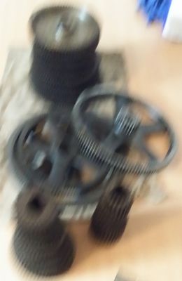

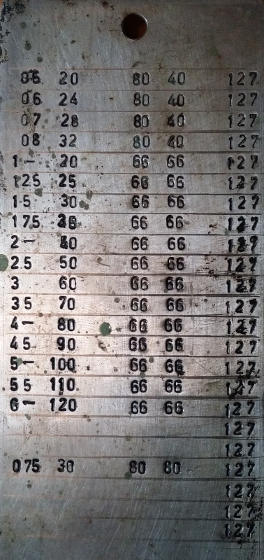

Takže o víkendu jsem udělal inventuru kol a jsem na tom následovně:
1ks 127 z
1ks 120/24 z (dvě kola napevno na jednom náboji)
1ks 100 z
1ks 90 z
1ks 85 z
2ks 80 z
1ks 76 z
2ks 70 z
1ks 66/66 z
1ks 65 z
1ks 60 z
1ks 55 z
1ks 50 z
1ks 45 z
2ks 40 z
2ks 35 z
1ks 32 z
3ks 30 z
1ks 28 z
1ks 25 z
2ks 24 z
1ks 20 z
bohužel vypadá to že kola jsou složená z několika různých sad protože ne všechna mají stejný vnitřní průměr a tloušťku...
Také mám tyto dva štítky:
přičemž ten první je na metriku a byl patrně dělán předchozím majitelem dle kol (kolo 66/66 zubů).
Tedy podařilo se mi již složit stoupání 1mm/ot. (20z + 66/66z + 127z) a pak jsem schopen ještě sestavit převod pro ubírání materiálu 0.2mm/ot. (20z + 120/24z + 127z). To díky připraveným dvojkolům:
Tedy výsledkem mé inventůry je že kol mám asi dostatek co se jejich počtu zubů týče ale budu je muset "sjednotit" co se šířky a průměrů děr týče. Také budu muset vytvořit min. dva náboje s drážkou a průchozí dírou 16mm tak aby šla kola na náboj nasazovat a celek pasoval na čep lyry. Prostě stejné náboje jako jsou na dvojkolech výše jen s tím že kola nebudou na náboji nalisovaná ale budou se dát ručně nasazovat...

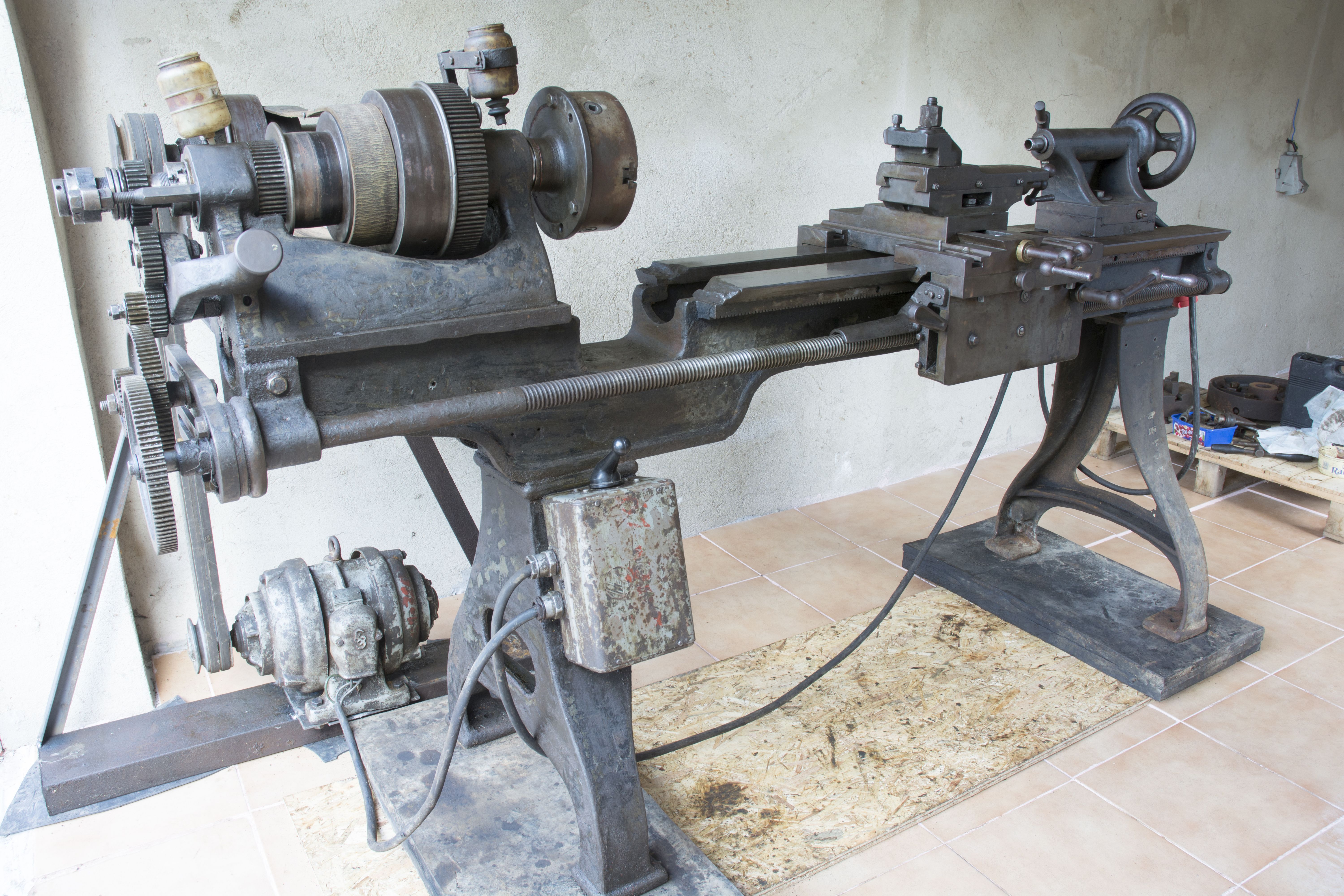

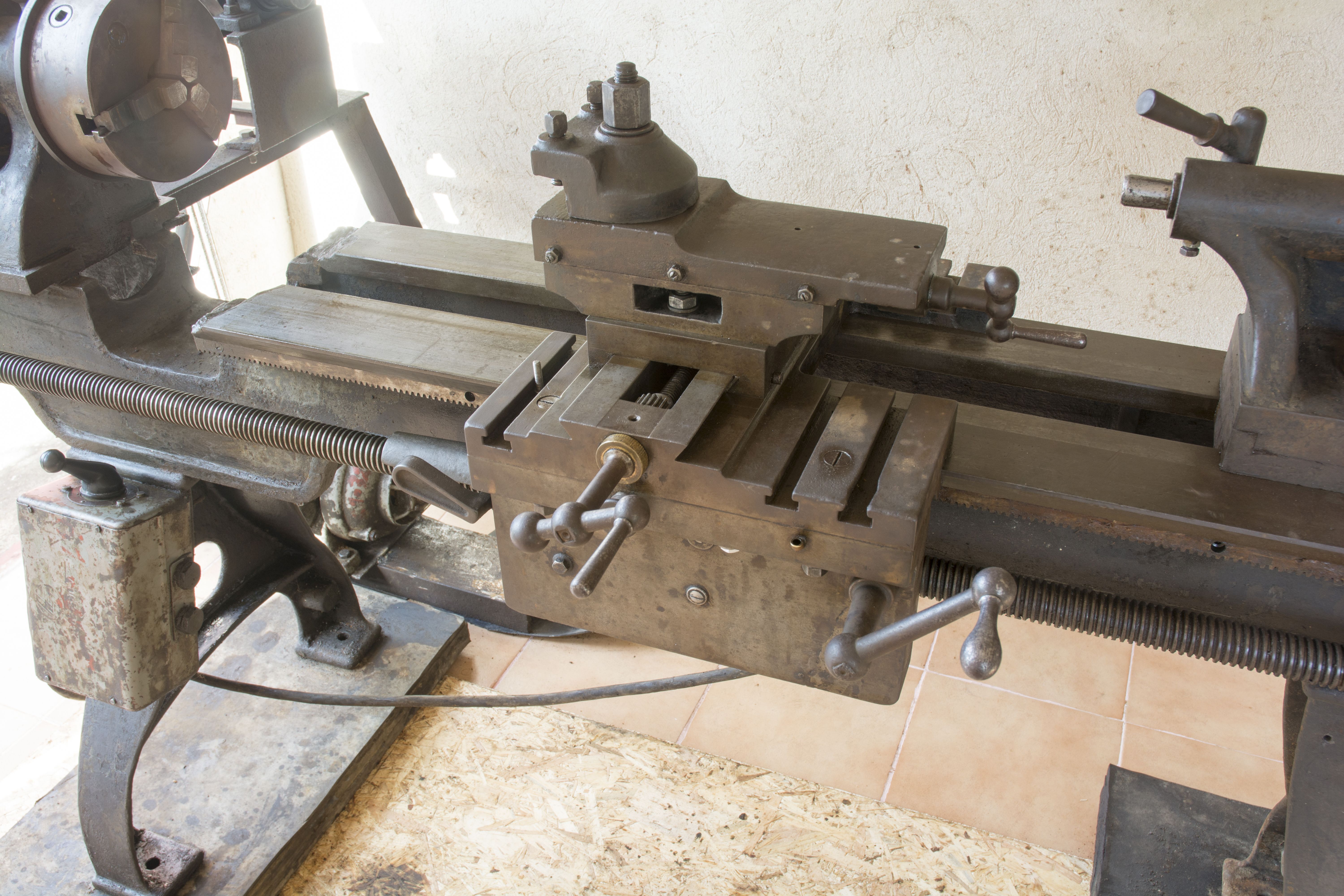

Je to poprvé, kdy jsem na internetu objevil podobný stroj, jaký jsem sám před měsícem pořídil. Typově je podle mne shodný se zde uvedenými kousky - ale výrobce? Na soustruhu není žádná značka - jen motor 3,4 kW a ovládání spouštění (páka přepínající levý a pravý chod, zapojení do hvězdy i trojúhelníku) jsou z Bratislavy. Ale zbytek železa?
MOTOR - doporučuji něco podobného, co mám já a pokud chceš zainvestovat, propojit přes měnič otáček - tím dostaneš plynule regulovatelné otáčky - již jsem jednou dělal a funguje to nádherně - i mně tatík pomohl :-). Na tomto kousku to zatím nemám. Nekupuj dvouotáčkový - to brzy omrzí a budeš přendávat řemen :-D.
BOHUŽEL - NEMÁM JINÁ KOLA kromě těch zobrazených. Koukal jsem na bazos.cz, ale nic. Kde se dají nějaká kola sehnat? Jde mi spíše o zpomalení posuvu (umí pochopitelně strojní podélný a po utažení pouzdra i příčný). Je to ale moc rychlé - dobré na hrubování, špatné na hlazení - to pak jedině ručně bez posuvu. A na závit to také nejde. Máte prosím někdo kontakt na firmu z Olomouce, jak psal "calibos"? - web stránky :-).
Jde-li o kola, tak dvojkolo mám skutečně s pouzdrem, jak už zde bylo psáno. Vypadá to na tvrdokov váleček bez drážky - pouze na hřídeli přenáší pohyb kol, takže perodrážka s perem není potřeba. Právě kolo na hřídeli 1 (příspěvek calibos - foto) bylo v kuse s vnitřním pouzdrem - vnější má pero pro spojení kol, ale vnitřní jen kluzný kroužek ).

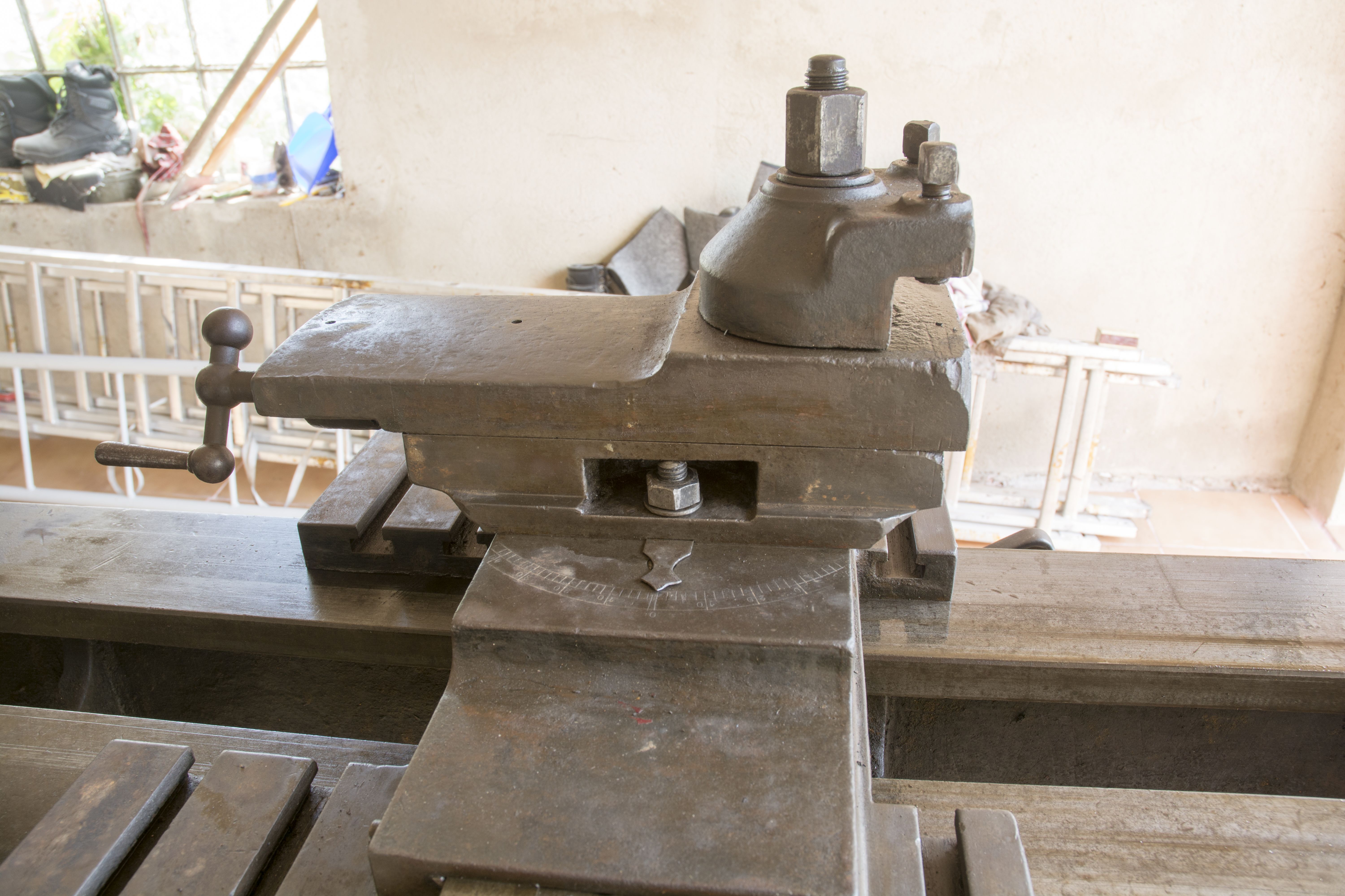

Moje nožová hlava je zastaralá - takže mě čeká drobná úprava. Nechci se ale zcela zbavovat původních posunů, tak to bude jen "kostička" pro dva nože. Kapitolou je, že většina šroubů je Whitworth.
Ještě mám prosím dotaz - čím MAŽETE? Mazání je ztrátové, bronzová či mosazná pouzdra (zatím jsem nerozebíral - čeká to na podzim). Starý pán mi k tomu dal zbytek oleje - úbytek je ale OHROMNÝ.
Předloha je bez ozubených kol (původní majitel je vyhodil . grrrrr) a slouží k pohonu pomocí řemene (již je nový) z Radeca.
A calibosi - NENECH si elán nikým sebrat. V práci jsme měřili vůle NOVÝCH strojů a bronzová pouzdra byla přesnější. Neříkám, že se to dá udělat na starém ne zas tak vyztuženém loži, ale určitě to není pro amatérské účely stroj do šrotu :-)
A ještě ukázky, co mám (zatím jsem jen očišťoval) :-)
