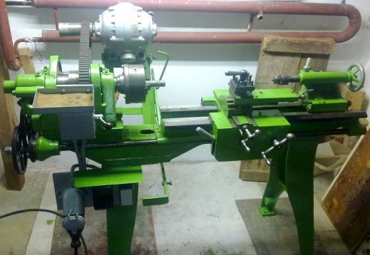

Hodím sem nějaké fotky ať je jasné o jaké mašince se bavíme. Typově je to obdoba tohoto: http://jawamania.info/Files/users/190105/P1010336.JPG" onclick="window.open(this.href);return false;
Jen ten můj je menší.

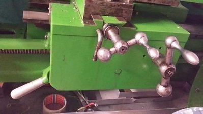

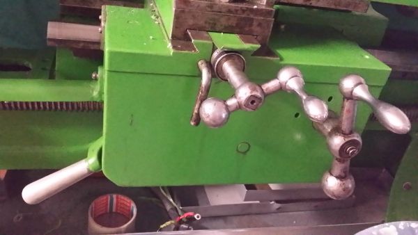

Jinak zde jsou fotky soustruhu (mimochodem pokud by někdo věděl výrobce/typ byl bych moc rád, bohužel na soustruhu není žádný štítek):
Co se týče těch posuvů tak posílám foto suportu:
Páka vlevo slouží k odpojení matice od šroubu, zahnutá páčka vlevo vedle kliky příčného posuvu slouží k zapojení (zastrčením) strojního příčného posuvu, klika zcela vpravo je pak podélný posuv. Bohužel žádné další ovládací prvky (na možnou redukci posuvu ze závitových na ubírací) tam nejsou. Proto jsem chtěl soustruh doplnit o nezávislý pohon šroubu s fr. měničem a možností volit si libovolný posuv.
