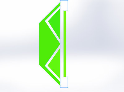

Argument pro vylepšení zeleného...
...nejslabším místem je střed mezi lineáry vzhledem k nepropojenosti vrcholů trojúhelníků...
no doufám že jsem to i ve stručnosti popsala srozumitelně , prostě tam chybí "pásnice" nebo jak to nazvat...

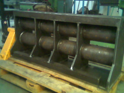

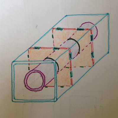

pravděpodobně nejradikálnějším poznatkem je "TRUBKA & JEKL" jak ji nakreslil -a nevybavím si kdo a kde :(

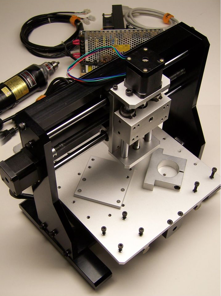

Stroj který by Ti mohl vyhovět na práci doma i na cestách se jmenuje SABLE :D :P
Taková moc hezká mašinka na takové to domácí hryzání asi tak krysími zoubky :wink:
