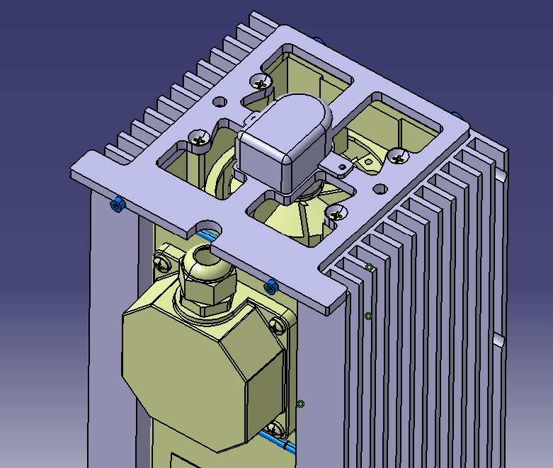

Plánuji použít Snímač polohy HEDS 5640.
http://eu.mouser.com/ProductDetail/Avag ... ZhHw%3D%3D" onclick="window.open(this.href);return false;
Chci ho dát na stranu Teknomotoru, kde je normálně vrtulka, dá se tam rozumně napojit na hřídel motoru . Jelikož snímač nemá ložiska, kolo s rastrem je unášeno přímo hřídelí elektromotoru, tak max otáčky jsou až 30000 rpm.
Je to taky kompromis. Enkodér nebude přímo a hřídeli vřetena, ale mělo by mi to postačovat....
Nepřišel jsem kvůli místu na rozumné technické řešení, jak přímo na hřídel vřetena napojit enkodér.
Viz obrázek v příloze
No můj stroj je odstavený x měsíců a nevydělal ještě ani korunu, jen do toho strkám zatím peníze, manželka je nadšená :cry:

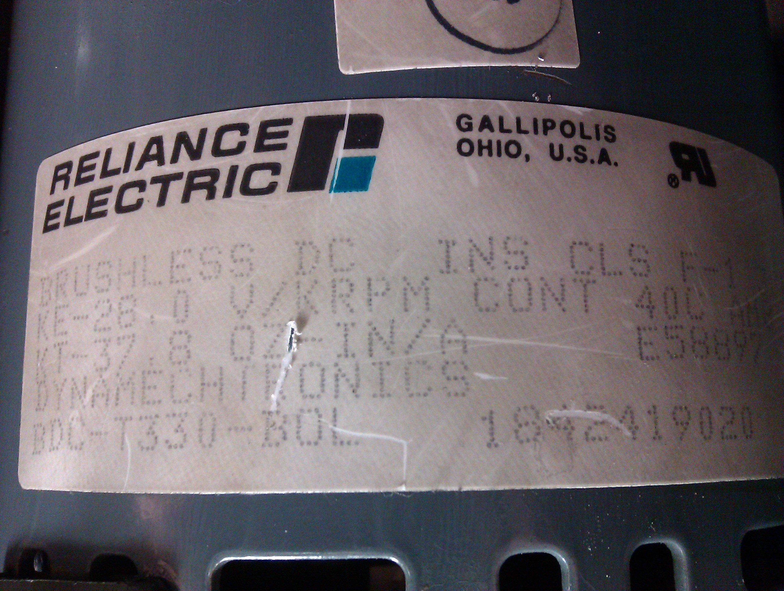

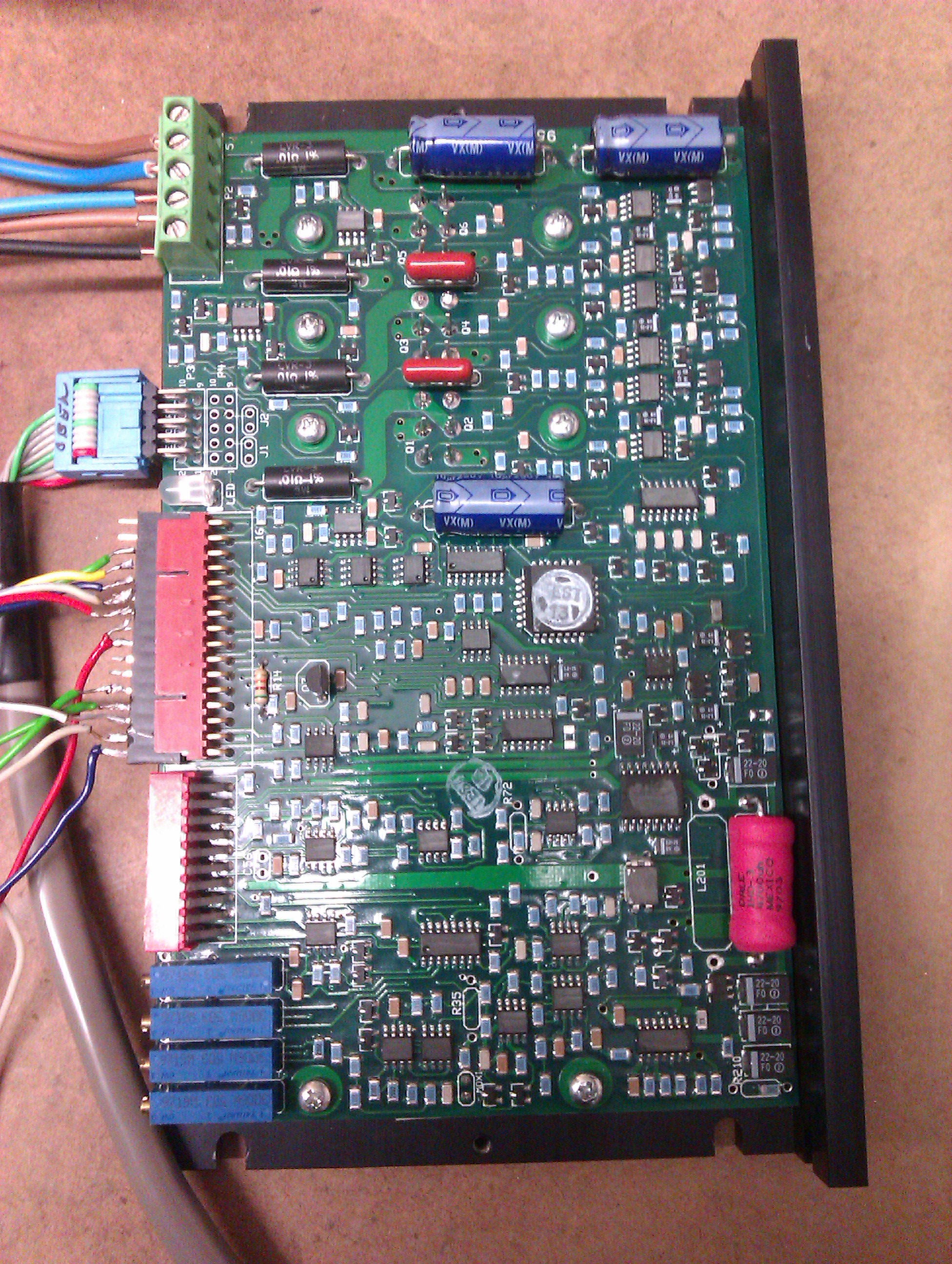

Možná by šel rozhodit s tímhle měničem,
http://www.c-n-c.cz/viewtopic.php?f=43&t=10163&start=15" onclick="window.open(this.href);return false;
původní pohon mám.
Původní driver je napájen cca 160 V DC (je tam jako napájecí zdroj velké trafo 230V/115V, s usměrnovacím můstkem, takže po usměrnění 160V DC, je to stavěné na US síť).
Leze z něho do motoru asi 150 V.
Problém tedy bude asi napětí, nevím ale co ten motor snese...
Kde si jinak sehnal takový zesík? Jaký má příkon?
Teorii BLDC moc neznám, můžu do nich rvát vyšší napětí?
Pokud dobře chápu štítek motoru 28v / 1 krpm, tzn 160V = 5714 rpm. Při 300V to bude 10714 rpm....
Vím, že si se nabídl, že by si se na to podíval.
Přes Vánoce jsem se ještě detailně díval na střeva toho původního driveru a zdá se mi jeden SMD rezistor podezřele černý. Můj plán je ho vyměnit spolu s kondíkama a pak to celé znovu otestovat.

Zkus to vyměnit a pak mi to když tak pošli i s motorem , zkusím to na ten regl co mám. Ono ten régl má i sám o sobě nějaký limit otáček tak by se to muselo zkusit, to něpětí je takové debilní. Zkusím ještě kouknout.
