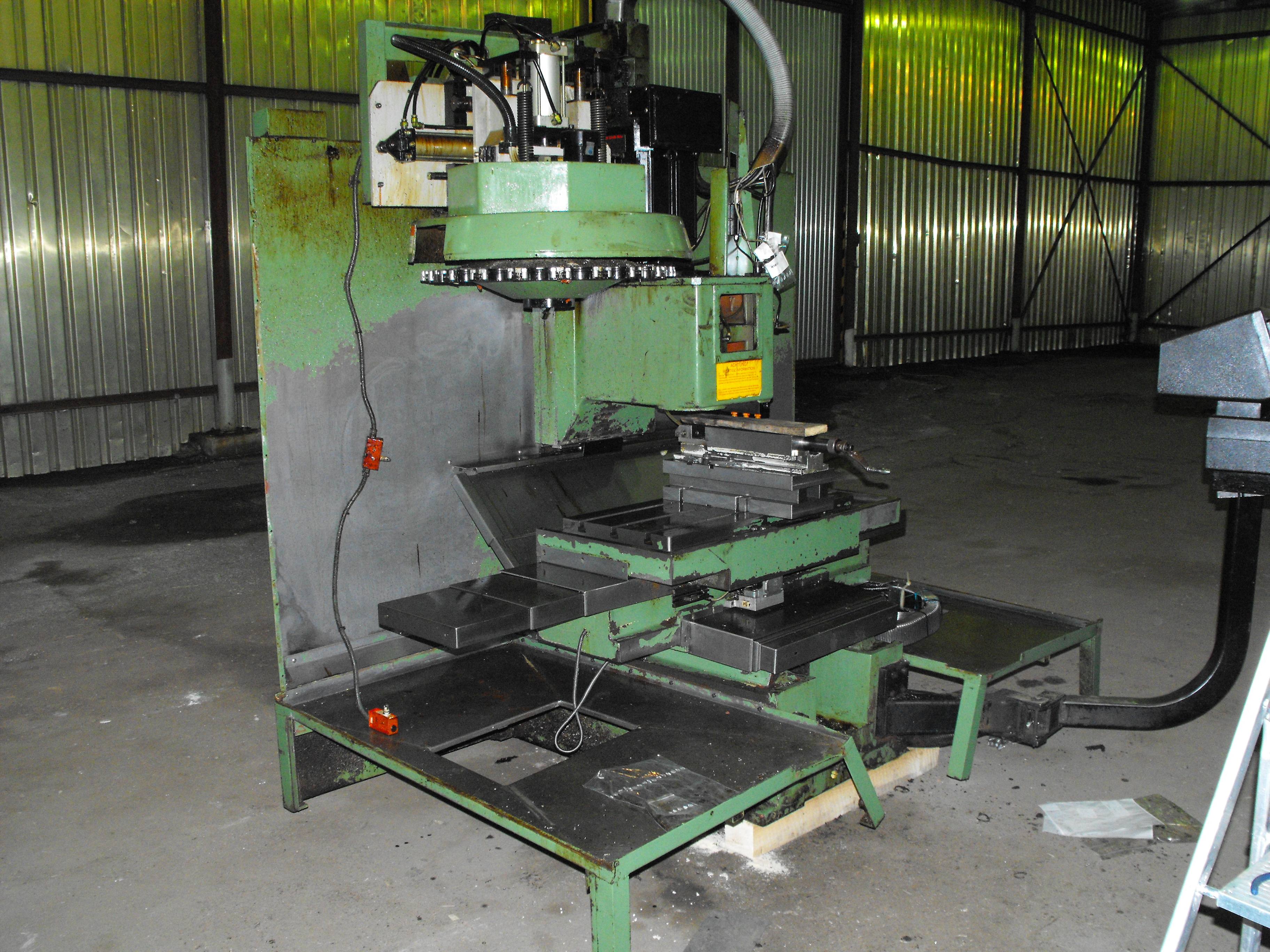

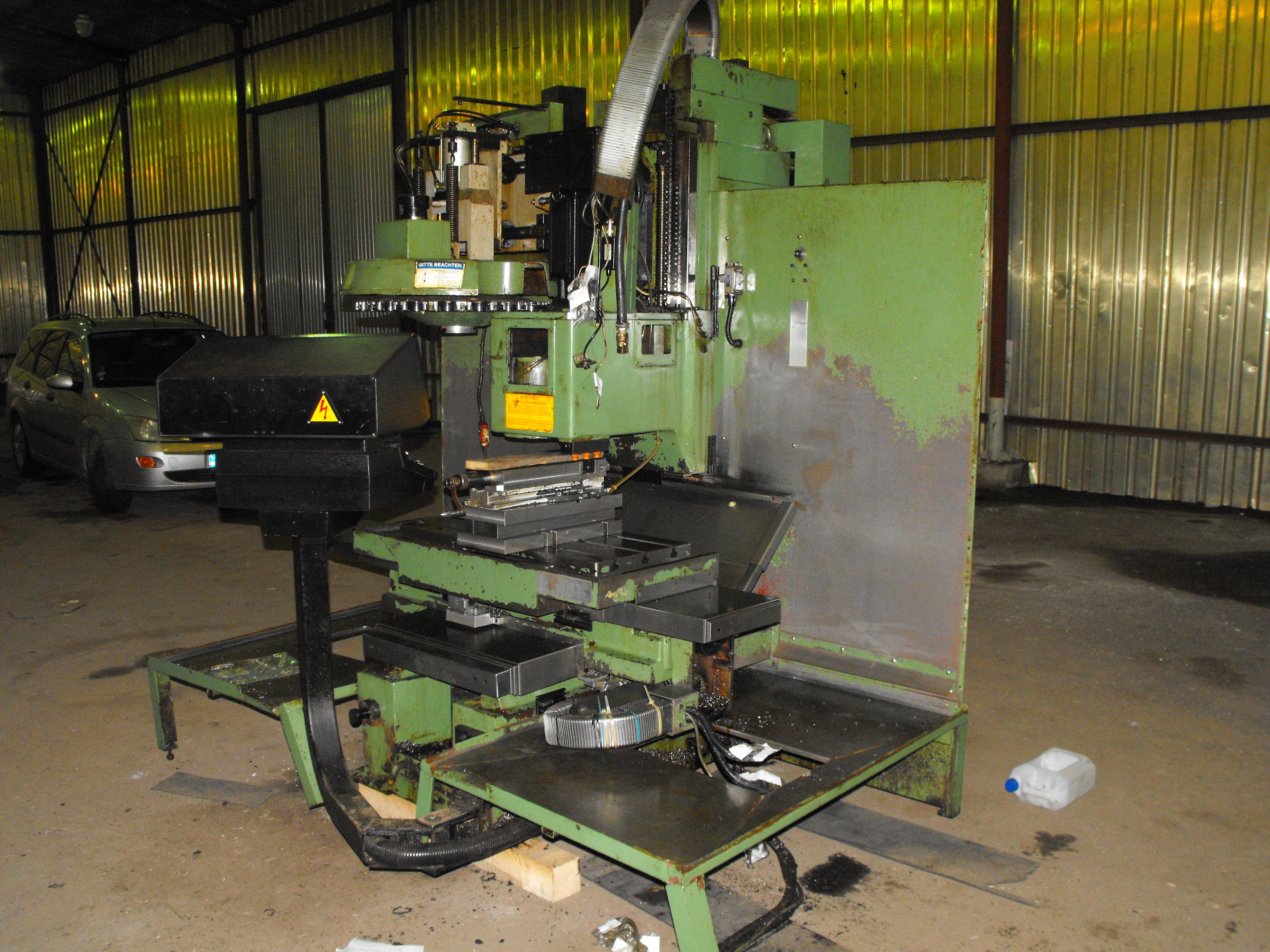

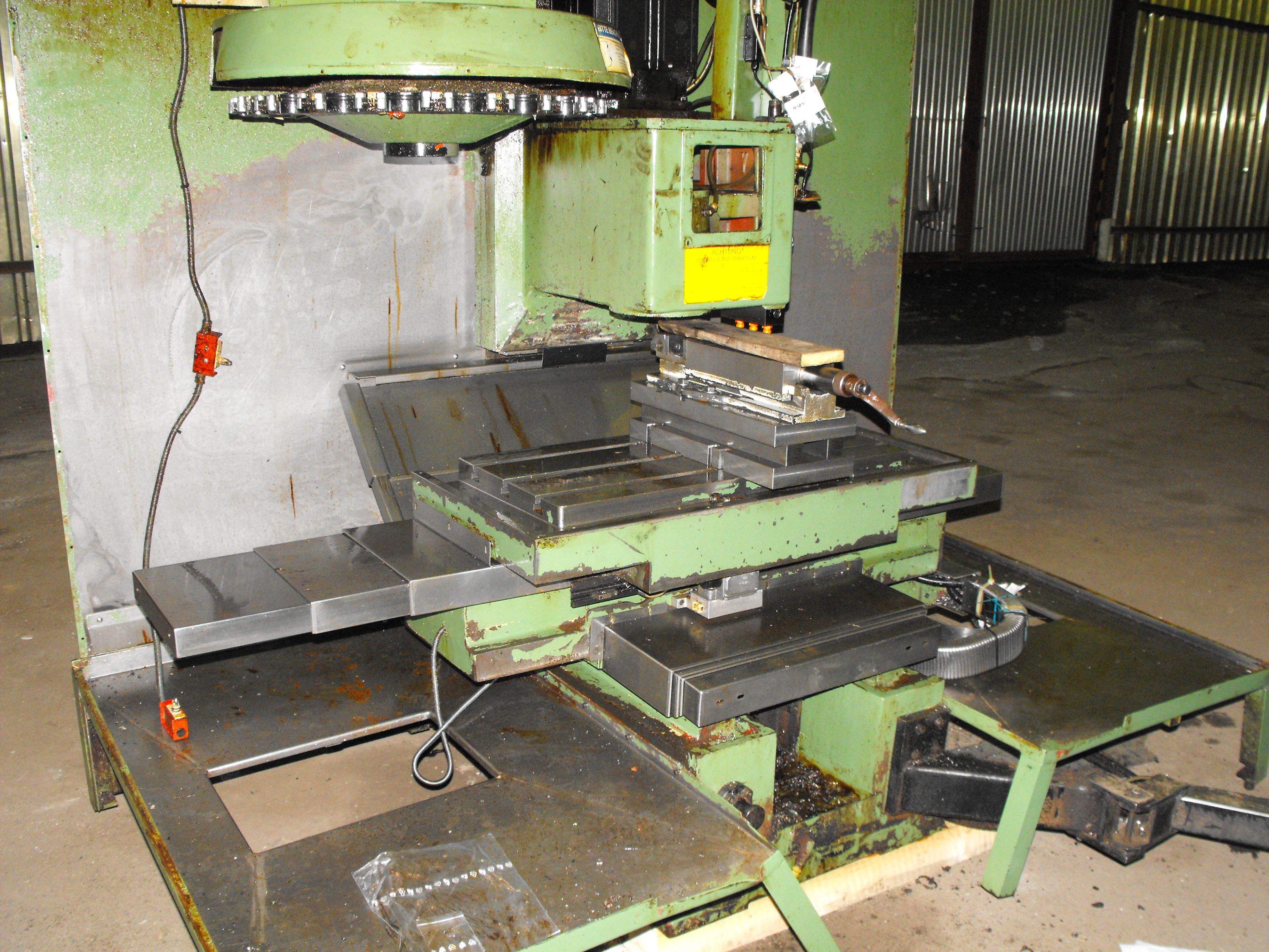

27. 11. 2015, 2:15
Drobek během rozborky...
CNC obrábění :shock:

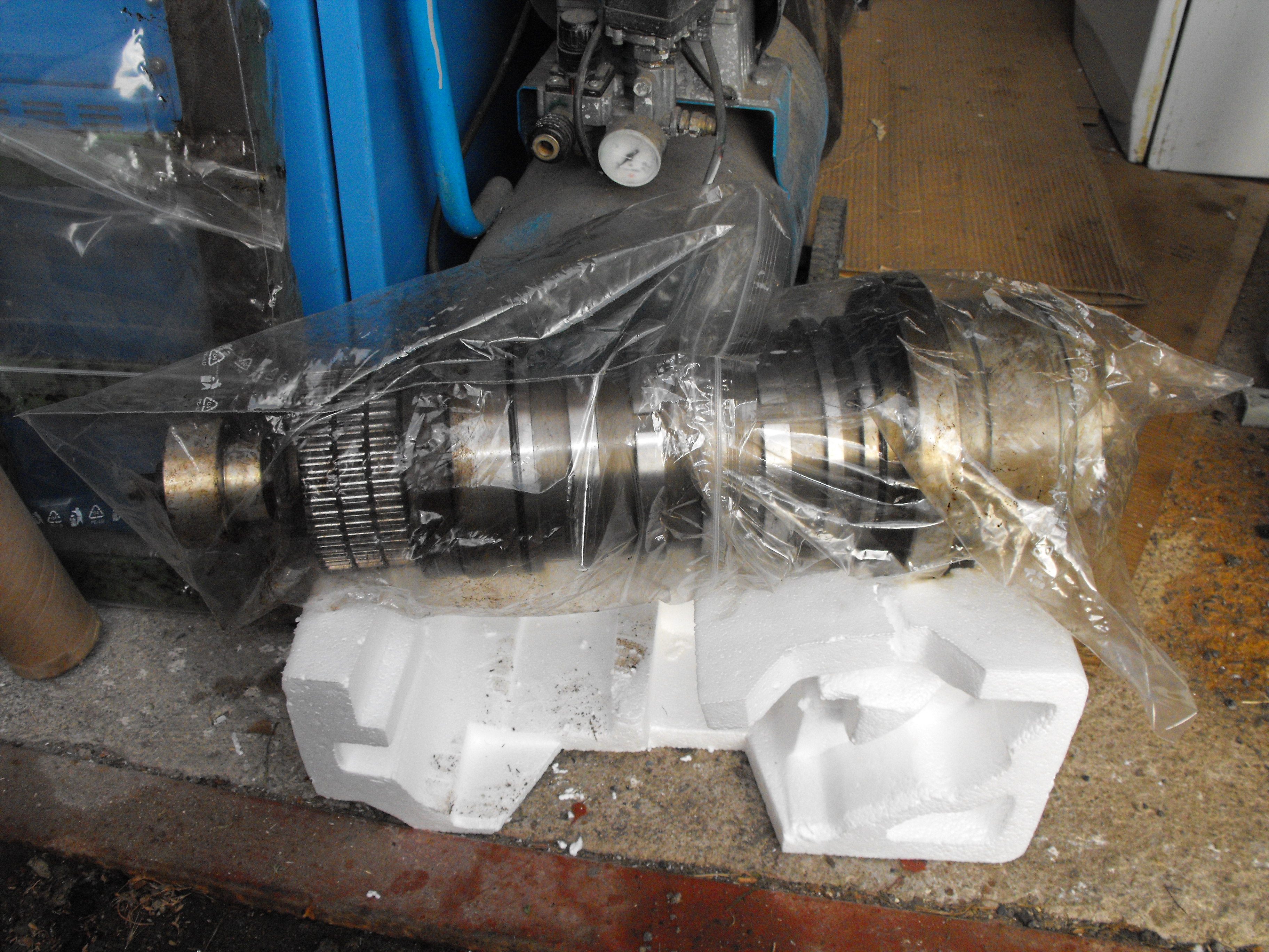

Příspěvky: 2203
27. 11. 2015, 2:19
Vřeteno - pak někdy vyfotím rozborku... teď jen skladováno.
