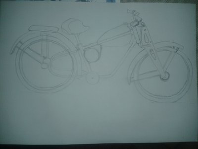

Me připadá jako kdyby ta nádrž byla z mopedu wanderer 12 AS.
Nosič zase z mopedu NSU Quick - navíc je namontován obráceně (NSU ho má poutkem vlevo, k potku se chytá kryt sekundárního řetězu).
A kryt sekundárního řetězu z mopedu ES-KA.

pouťové - ono hodně záleží na kombinaci jak to bude sladěné celkově (především je důležité si hned ze začátku zvolit styl).lubos píše:...Takže první co budu řešit je sundat barvu z ráfků vyčistit středy a nechat kola znovu vyplést ( před tím chci vyřešit barvu ráfků), je několik variant, chemický nikl který pěkně vyleštím, nebo chrom ( to mi přijde ale poněkud poutové) nebo barva...
Tenhle nachromovanej Stadion vypadá zajímavě.

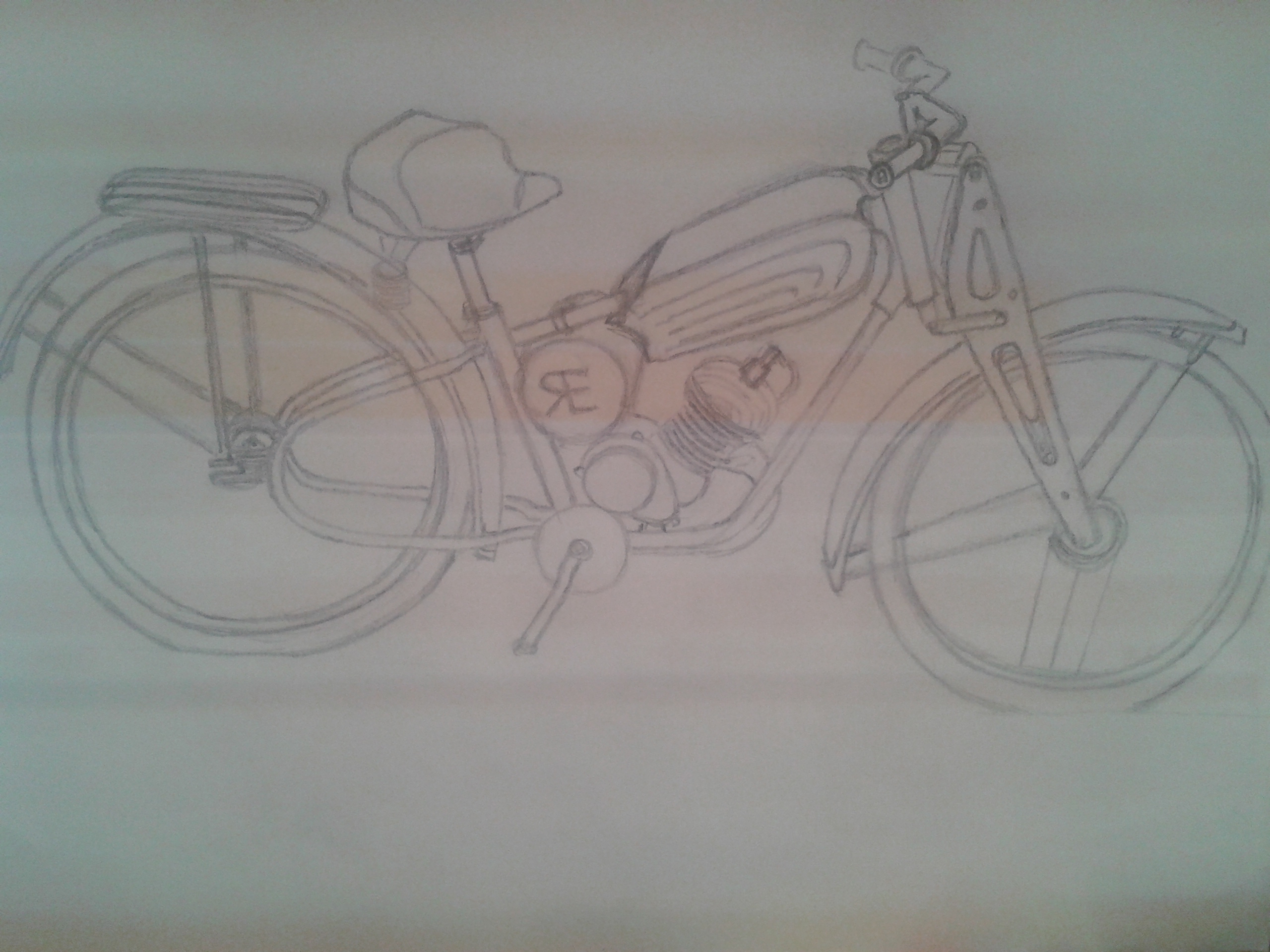

Ono vzhledem k tomu, že už teď máš na torzu spousta věcí neoriginál, tak se můžeš rozmáchnout. I když přiznejme si, vytvořit (poskládat, přestavět) motorku lahodící oku, na to už musí mít člověk cit pro věc. Asi bych torzo naaranžoval, vyfotil a pak si hrál ve Photoshopu.
Např. Pionýr, u toho zásah do fabrického vzhledu z 99,9 % dopadně blbě. Jsou ale vyjímky např. tohle se mi zdá hodně povedený
Foto převzato z http://www.motorkari.cz/tema/?t=101012&pgr=1" onclick="window.open(this.href);return false; kde těch hrůz je nepočítaně.
Ale to nemá s vintage vůbec nic společného (ten celochrom). Pokud to nemá světlemodrešedivou barvu, tak t není ono. Jamile uvidím S11, tak se mi berou slzy do očí, že jsem je daroval po úraze, nevědíc, zda bubu chodit. Měl jsem jej vykoupit, pokud byl "žívý". Ty zážitky však nevymaže nic.Francotirador píše:pouťové - ono hodně záleží na kombinaci jak to bude sladěné celkově (především je důležité si hned ze začátku zvolit styl).lubos píše:...Takže první co budu řešit je sundat barvu z ráfků vyčistit středy a nechat kola znovu vyplést ( před tím chci vyřešit barvu ráfků), je několik variant, chemický nikl který pěkně vyleštím, nebo chrom ( to mi přijde ale poněkud poutové) nebo barva...
To mi nějak nejde otevřít. Ale uvidím jak to budu mít v dílně. Začnu jak jsem psal , kola a pak přijde na řadu pohon. Jak jtohle bude hotové může to jet a budu řešit design kam umístit baterie.havelaircraft píše:Luboši. co tohle??
http://www.sbazar.cz/martasstefanica/de ... ezovy-stav
Je to velká klasika a je tam i hodně místa na baterky. a po opravě by vypadala luxusně.

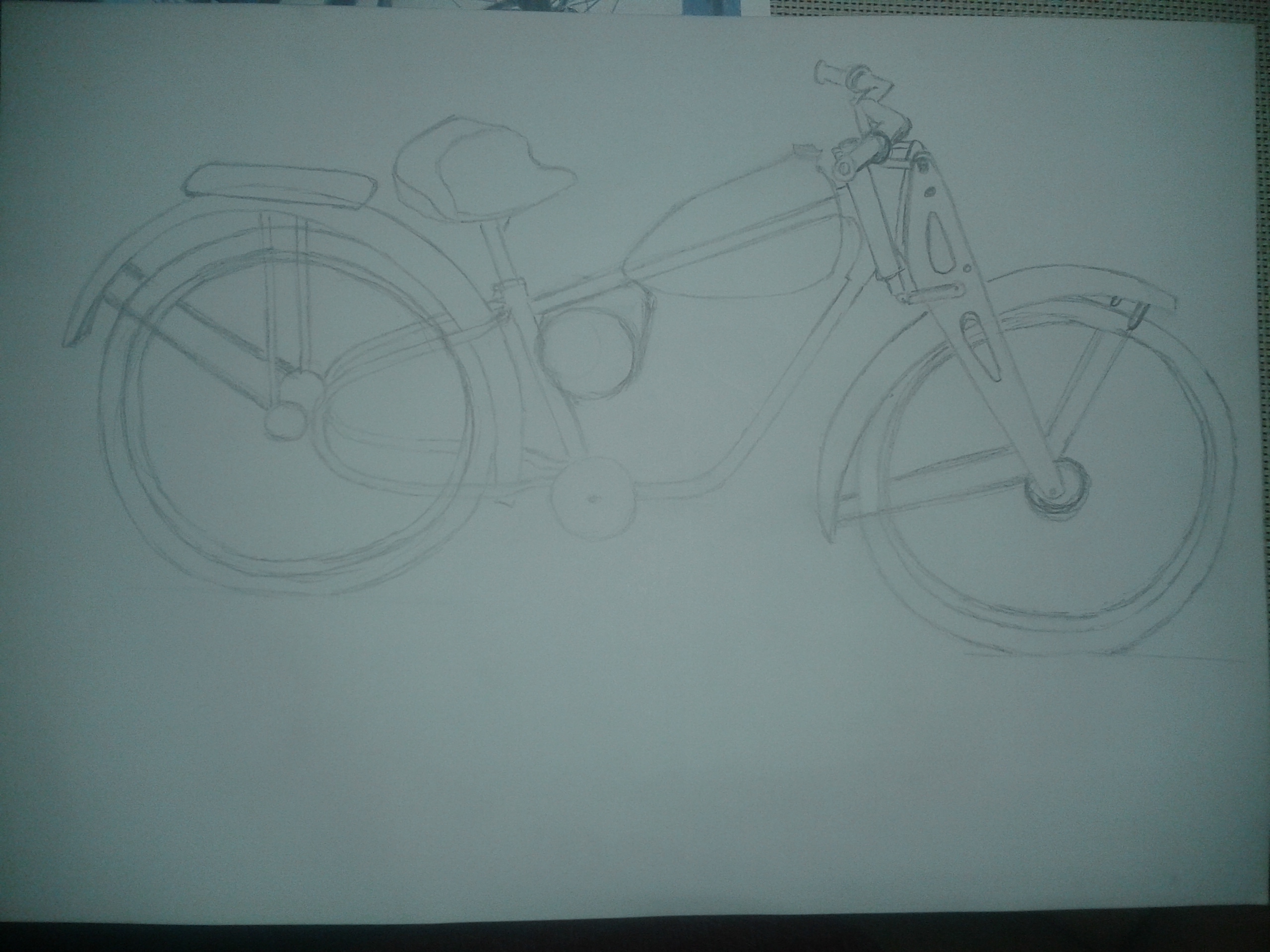

Asi by nebyl problém to naladit tak aby to jelo 130 ale nepřijde mi to moc bezpečné. Na vytuněném stádákovi jsem jel asi 70 a přišlo mi to až až.. Spí budu chtít aby to mělo řádný odpich.

Bohužel ted nemám vůbec čas, dělám velký úklid dílny a musím pro sebe dodělat jednu portálku abych měl na čem pilovat drobnosti. Pak se do toho nějak vrhnu. Zatím jsem rozebral torpedo a jsou v něm úplně mrtvý ložiska která jsou bohužel součástí torpeda tak se asi bude muset udělat celý nový zadní náboj.
