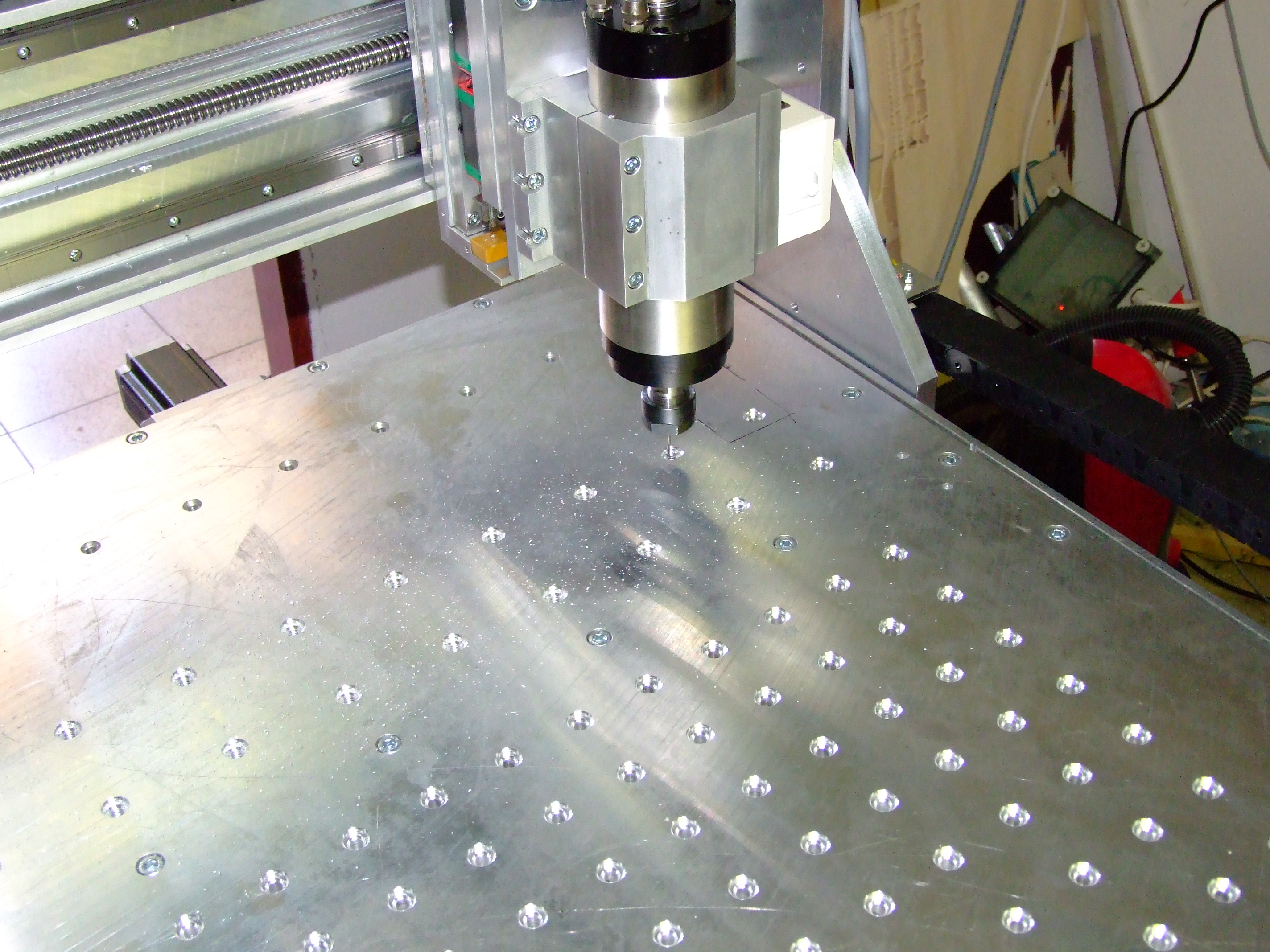

primárně jsem zaplatil Ivanovi 3240 včetně poplatku za WU, protože paypalem to nešlo za zlatý prase poslat. Došlo to za 10 dnů. Dalšich 5 dnů to měla v pařátech Česká pošta a musel jsem vysvětlovat, co že to je a k čemu a kolik to stálo a kolik byla dopravné a k čemu že to je a a co že to je a že musím tu cenu doložit a když jsem poslal odkaz na stránky, tak zase neumí rusky ... nekonečný. No výsledek +830 Kč, ale je to doma.

tak už je hotový stůl

první frézování https://youtu.be/rGAzsqk7D2A" onclick="window.open(this.href);return false;

první iMachining https://youtu.be/Zl-5SGpqOpc" onclick="window.open(this.href);return false;

to byla cilova hloubka?
Suri
Příspěvky: 202
Registrován: 14. 3. 2008, 2:59
9. 7. 2016, 6:29
5mm, max. úběr 0,5mm, otáčky 4800

slo mi o to zda jsi tu kapsu delal jen do hloubky 5mm nebo i hloub
nejsou ty otacky male?
Suri
Příspěvky: 202
9. 7. 2016, 6:43
to ja nevim, spočítal to tak solidcam a já mu věřil :)

z ceho to spocital?
a ta hloubka byla konecna?
Suri
Příspěvky: 202
9. 7. 2016, 8:17
K tomu by ti asi víc řekl Mirdin, pod kterýmžto vedením pracuji :)
Hloubka byla konečná. Co vím, zadával se materiál obrobku, materiál frézy, průměr, počet břitů a další geometrické rozměry, řezná rychlost, velikost opásání, úhel zanořování, .. víc už si asi nevzpomenu, jo a pak se vybírala úroven zatížení frézy, ale víc by asi řekl Mirdin, jsem jen padavan :)

jaka řezná rychlost byla zadana
me prijde ze zbytecne mala
mozna odpovidajici zelezu
na tu hloubku jsem se ptal protoze dost casto vidavam obrabeni imachiningem po krocich do hloubky coz neodpovida uplne filozofii
v imachiningu lze ridit zatizeni nastroje takze se dela vetsinou velmi hluboko treba i mnohem vic nez 3x prumer nastroje
tim rizenim zatizeni se docili toho ze to nechveje
vyhodou je nekolikanasobna produktivita a to ze se neopotrebovava jen konec nastroje ale cely brit coz hraje ve prospech zivotnosti nastroje
oboji se deje nekolikanasobne takze to stoji za to
na takovouhle hloubku ten imachining nebude patrne nic extra efektivniho

řezná rychlost byla 200m/min. Byl to jen pokus, první na této mašince, takže spíš opatrně, ještě nevím, co si můžu dovolit. Hloubka byla brána najednou.
