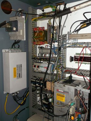

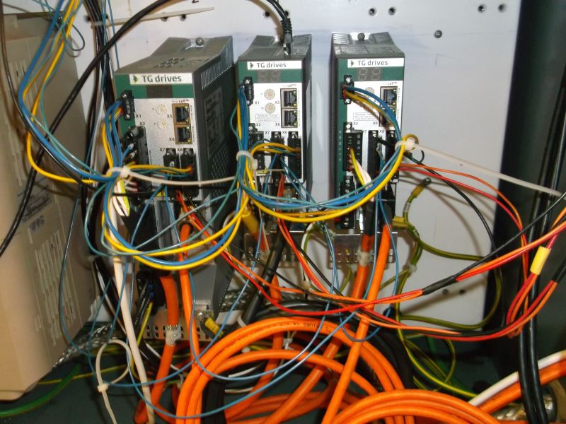

rozvádzač je zatiaľ vo výstavbe.
Niektoré veci nie sú zapojené, iné sú zapojené len provizórne (zatiaľ testujem funkčnosť)
Ako riešite zbytočne dlhé káble os serv? Pôvodne boli iba zmotané naspodu rozvádzaču, tak som to zopakoval.
Ku farbe vodičov som si zvolil nasledovné (čiastočne prebraté z originálu):
žltozlený - ochranný
čierny - 230VAC, 400VAC
červený - 110VAC
modrý - 24VDC
biely - pracovná zem pre 110 a 24V
v rozvádzači sú dve hlavné cesty pre vodiče, silová a ovládacia
Pre zaujímavosť v pôvodnom prevedení boli použité netienené káble pre meniče a spol.
