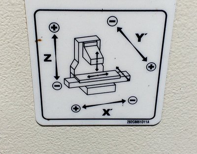

Lify nic nepíše, tak jen tak pro zajímavost z toho, co se tu za poslední dobu mihlo: http://www.cnc-konecny.cz/cnc-stroje" onclick="window.open(this.href);return false;, http://www.axyz.com/us/pacer-series/" onclick="window.open(this.href);return false;, http://www.comagrav.com/" onclick="window.open(this.href);return false; - ti všichni uvádí jako první rozměr čelní pohled na portál (tj. špindl po něm pendluje zlava doprava) a i tak situují ovládací prvky, loga atp. a to nezávisle na tom, zda je nebo není druhý rozměr větší.

Už jsis ulevil, už je Ti lépe, asi ano, když to stejné co já, píše i robokop tak jsi jako pěna. Víš Ty jsi nepochopil, ikyž se tváříš že rozumíš všemu, že jsme se bavili o hobby frézkách portálového provedení kde v 99% kde se používá pro nejdelší osu označení X , a tím že někdo zkonstruuje frézku kde má tu osu Y delší než osu X tak to je výjímka, ale ne pravidlo. A pokud si někdo ty osy nazývá jak chce, je to jeho věc, ale neblbnite hlavu začátečníkovi - to nejsou moc dobré rady, které tomu začátečníkovi dáváte, ale jak psal robokop - tak ten začátečník dbalý vašich rad, si postaví monitor na stojato, aby mu to nějak vycházelo.

neber to nijak zle.. já ti dal konkrétní dotaz a na to si neodpověděl, protože to prostě není tak jednoznačný jak ty tvrdíš a musel bys nám dát za pravdu, teď tady ještě Tomík přidal další výrobce a opět to bourá tvoji teorii.. ale ty si budeš stát tvrdohlavě za svým..

3 OSÁ
pevný pracovní stůl
všechny pohyby koná nástroj
kompaktní portálové obráběcí centrum
(příklad označení: osa X 1.100, osa Y 1.000 = velikost stroje VC 1110)
http://www.trimill.cz/produkty/vertikal ... a/vc-2316/" onclick="window.open(this.href);return false;
http://www.trimill.cz/produkty/vertikal ... ym-stolem/" onclick="window.open(this.href);return false;

tenhle schématickej obrázek je jasnej o tom tady nikdo nediskutuje... a ten Trimill to má tak jak píše Bob, nejdelší osa je osa X a je dozadu, takže když k tomu někdo příjde zepředu otevřenejma dveřma tak mu jezdí osa X dopředu a dozadu, takže k němu přistupuje jakoby zboku.. , jinej výrobce to má otočené tak aby to odpovídalo tomu obrázku a nemusel si všechno v hlavě otáčet.. mě prostě příjde to Bobovo nelogický, když si představím obráběče, kterej bude chodit mezi dvěma strojema, který bude ručně ovládat: jedním tím trimilem a druhým běžným, vertikálním CNC sloupové konstrukce tak je jen otázka času kdy se sekne.. (pokud tedy jen nepokládá obrobky a pouští start, pak je to jedno)

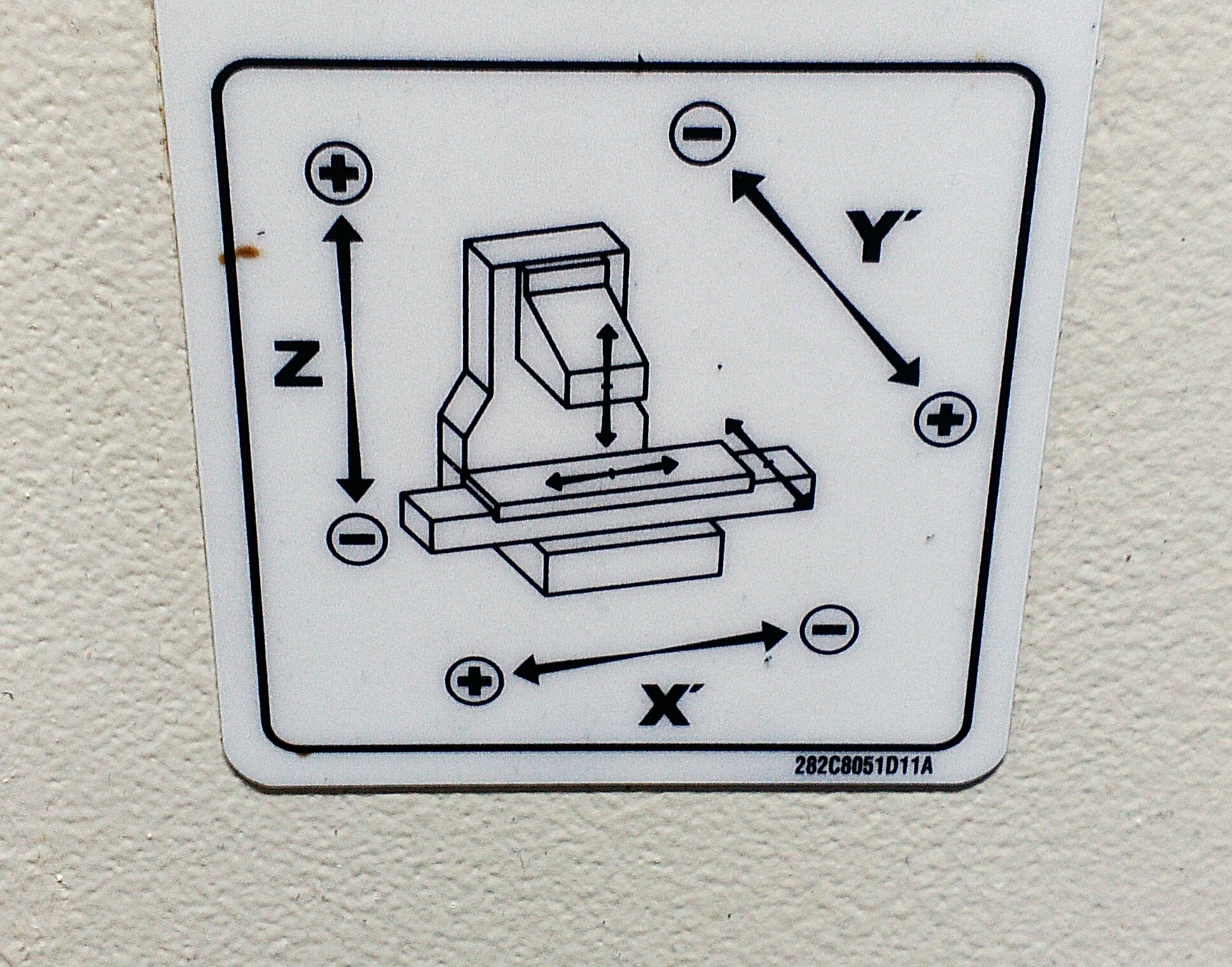

piskoteek píše:3 OSÁ
pevný pracovní stůl
Na přiloženym obrázku je ale vertikální frézka, kde v XY koná pohyby pracovní stůl, takže ty (+) a (-) jsou u X a Y oproti portálce opačně (aby nástroj jel vůči obrobku doprava/dozadu, musí jet stůl doleva/dopředu), proto jsou na něm asi i pojmenovaný X' a Y' (s čarou), takže to nebyla zrovna úplně šťastná volba.

To mcfv bylo přiložený pro lidi co mají stroj podobné konstrukce(šel jsem kolem,tak sem to vyfotil)...

Já jsem se vyjádřil k dané frezce tematu,viz informace k trimillu.
Dle mě to nebude podle polohy dveří. Panel se dá natáčet o 180°.tzn si můžeš stoupnout i bokem i čelem k mašině.
Fotku Trimillu ti dodám klidně taky.
Mcfv jsem vyfotil,protože jsem šel zrovna kolem a ten osovej kříž jsem zahlédl.Tak či tak osa x má nejdelší rozjezd.Třeba toto téma čtou i lidé co nechtějí stavět portálku...
