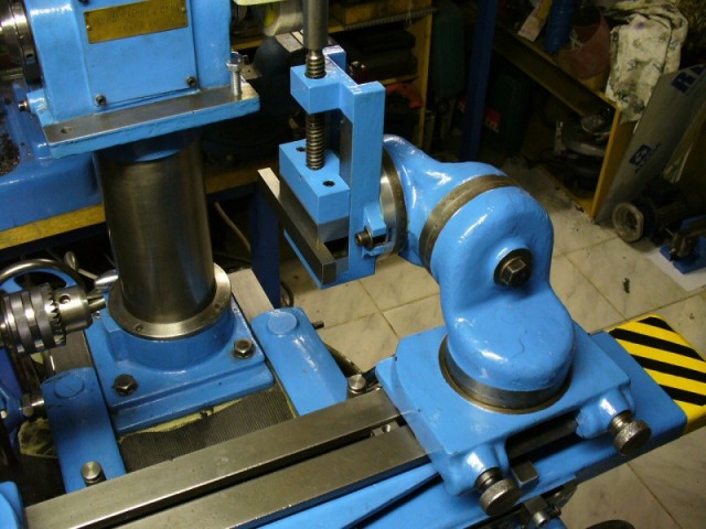

Tak po dlouhé odmlce se zase hlásím o radu,
začal sem si brousit sk ubírací nůž ohnutý (viz obrázek)
kotouč sem tam hodil miskový diamant, předpokládám, že brousit jedině proti ostří!!
dal sem ho do tříosého naklápěcího svěráku mám tento samý jako tumlík
no a začal polohovat:
- žlábek nastavení bez problémů (samozřejmě s kotoučem na žlábek)
- na dlouhý břit pod úhlem 45° a úhel hřbetu alfa 8° sem to naúhloval v pohodě (broušeno proti ostří)
- jedno čelo nože sem naůhloval taky v pohodě
- jeden kratší bok sem taky nabrousil v pohodě
- no aten druhý sem jaksi pořád nemohl nabrousit proti ostří pořád mě to vycházalo po ostří :x
no a stím bych potřeboval poradit.
Pak sem zkoušel brousit závitový nůž jedna strana v pohodě proti ostří a druhá mi nějak nevycházela protiostří. :x tyky by se rada šikla
mám bn 102a takže mi nepište přepni vypínačem opačné otáčky(ten tam není) :lol: ani mi nepiště nabrus si to na stolní brusce...
Možná sou to debilní dotazy dotazy, ale nemohl by někdo hodit foto či postup jak na to ideál foto nastavení každé strany nože aby byl vidět i kozlík i použitý kotouč(miska, kulatý, kdoví jaký)a strana ve které je upnut kotouč s trnem.
Předem dík
Zbýňa

Tak v první řadě bych se vykašlal na ten svěráček. To je strašně pomalý a nepraktický. Nahraď ho normální deskou ideálně do tvaru L, kterou můžeš chytit do toho svěráčku nebo jako to mám já do děličky a polohovat s ní. Pokud teda taky nemáš ten origo stolek na nože k BNce. Pak už se dostaneš na ty plochy mnohem snadnějc a rychlejc. Nůž na ní držíš přisunuješ normálně rukou. Ano jde to napáchat i k normální brusce a nepořebuješ na to nástrojovku, ale na tý jde zase třeba využít posuv u tohohle vyhnutýho nože když ho chceš mít přesně na 45°. Opřeš ho o opěrnou lištu na 45°a posunuješ posuvem brusky. Já teda běžný nože brusim na stolní brusce z ruky a jenom závitový a občas upichovák na nástrojovce. A ty boční plochy na vyhnutým noži klidně šmrcni na stolní brusce bo ty stejně na tomhle noži neberou, ale to prej nechceš slyšet :lol: Na ten závitovej si taky můžeš ten kotouč přehodit na druhou stranu brusky :)

Zbýňa píše:... Nahraď ho normální deskou ideálně do tvaru L, kterou můžeš chytit do toho svěráčku nebo jako to mám já do děličky a polohovat s ní....
nebyla by nějaká fotečka?
Zbýňa píše:... Na ten závitovej si taky můžeš ten kotouč přehodit na druhou stranu brusky :)
přehodit podle tebe znamená co?
1.sundat kotouč sundat z něj přírubu dát přírubu s opačným závitem nasadit na trn na opačné straně orovnat (v případě že není diamantový) a pak brousit
nebo
2. sundat kotouč s přírubou a nasadit na druhou stranu na trn (s obavou, aby se mi kotouč nepovolil a nevyliskal)
jen připonínka mám typ 102 A na kterou jsou příruby a trny pravé a levé.

Do tohohle
http://www.c-n-c.cz/download/file.php?i ... &mode=view" onclick="window.open(this.href);return false;
upnu místo nože normální rovnou desku a mám náhradu naklápěcího stolku. Dávat přírubu na stranu na kterou nepatří samozřejmě ne. Já třeba vezmu kotouč s nasazenou přírubou na druhou stranu s trnem a prdnu to tam. Prostě to uděláš tak na co máš vybavení.

Zbýňovi díky za foto, to sem eště nikde neviděl, napadlo mě něco podobného, ale ne stolikati možnostma upnutí.
