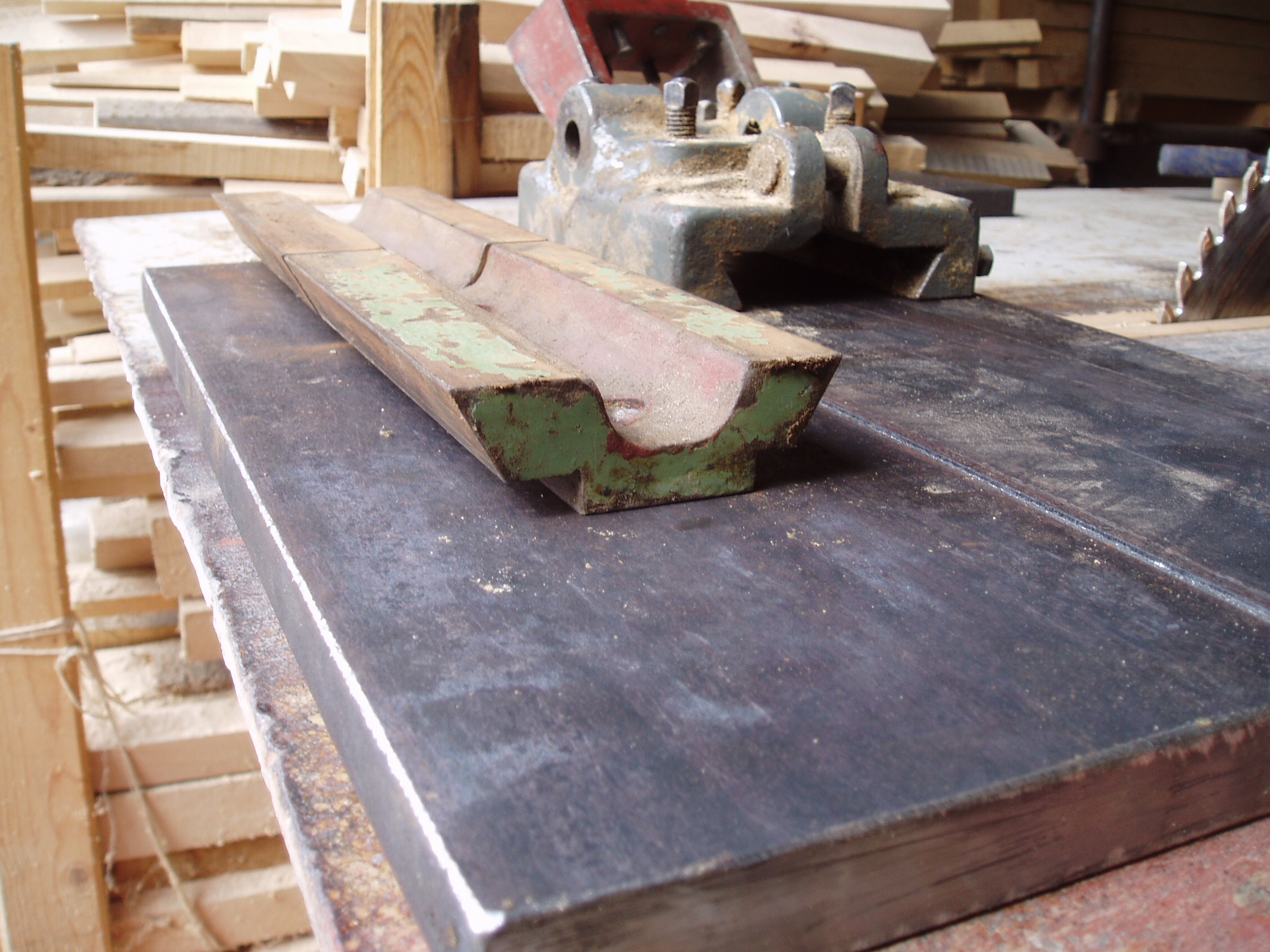

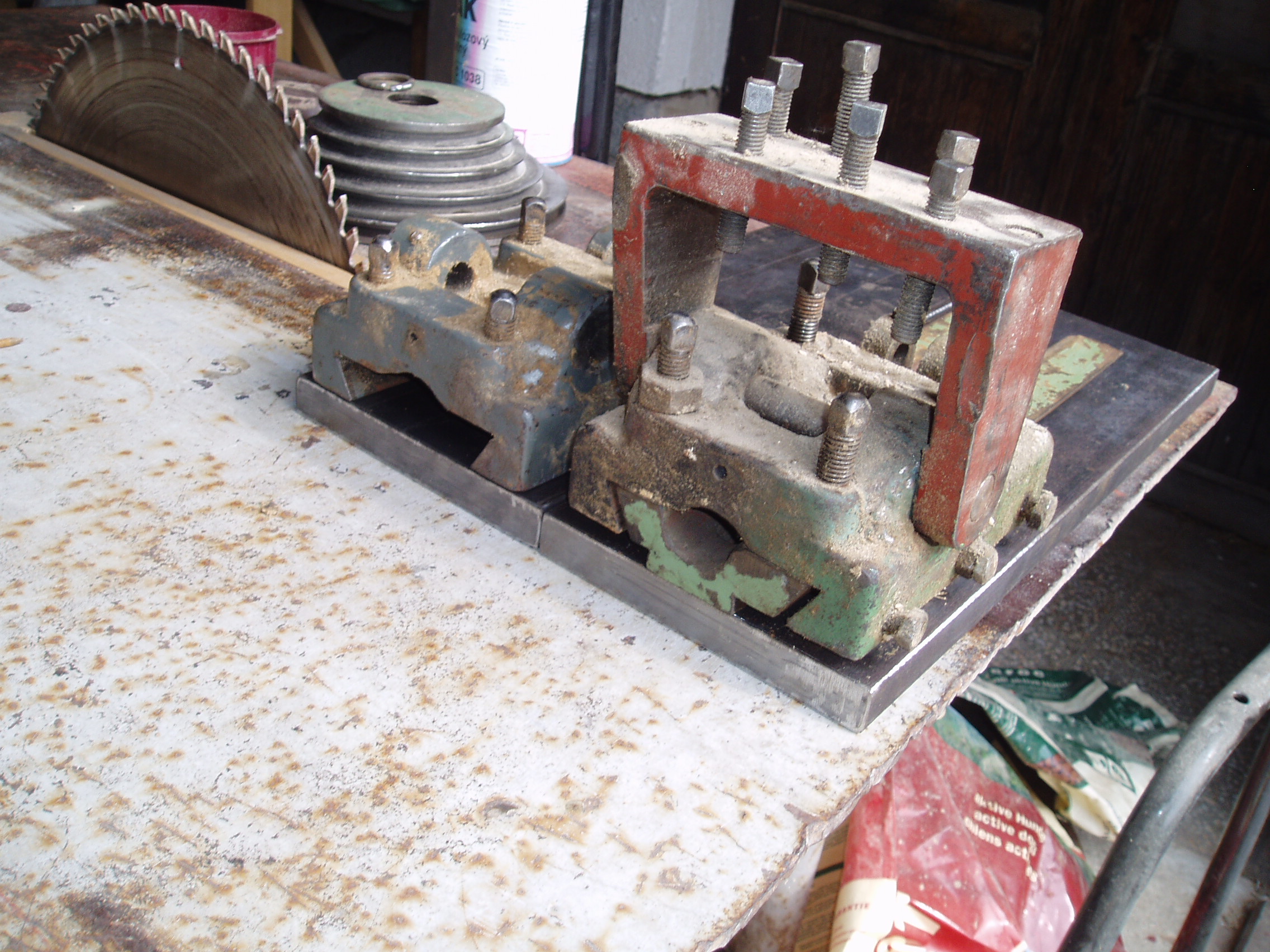

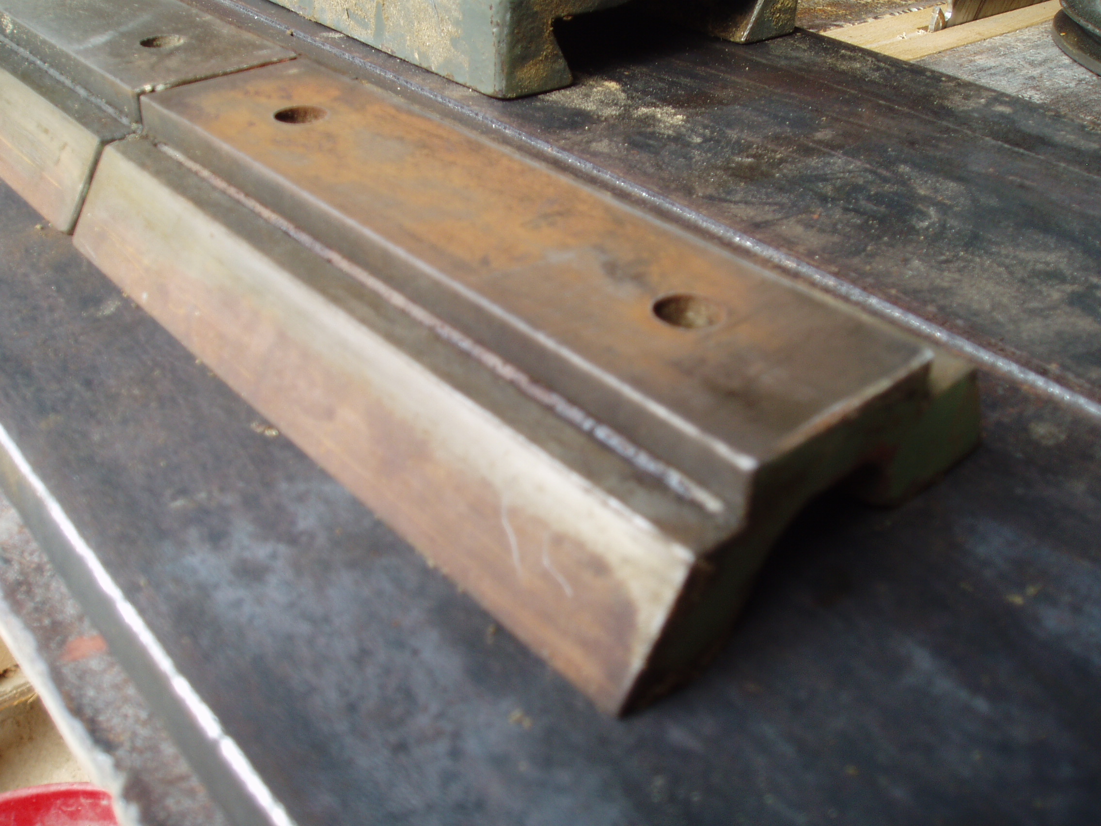

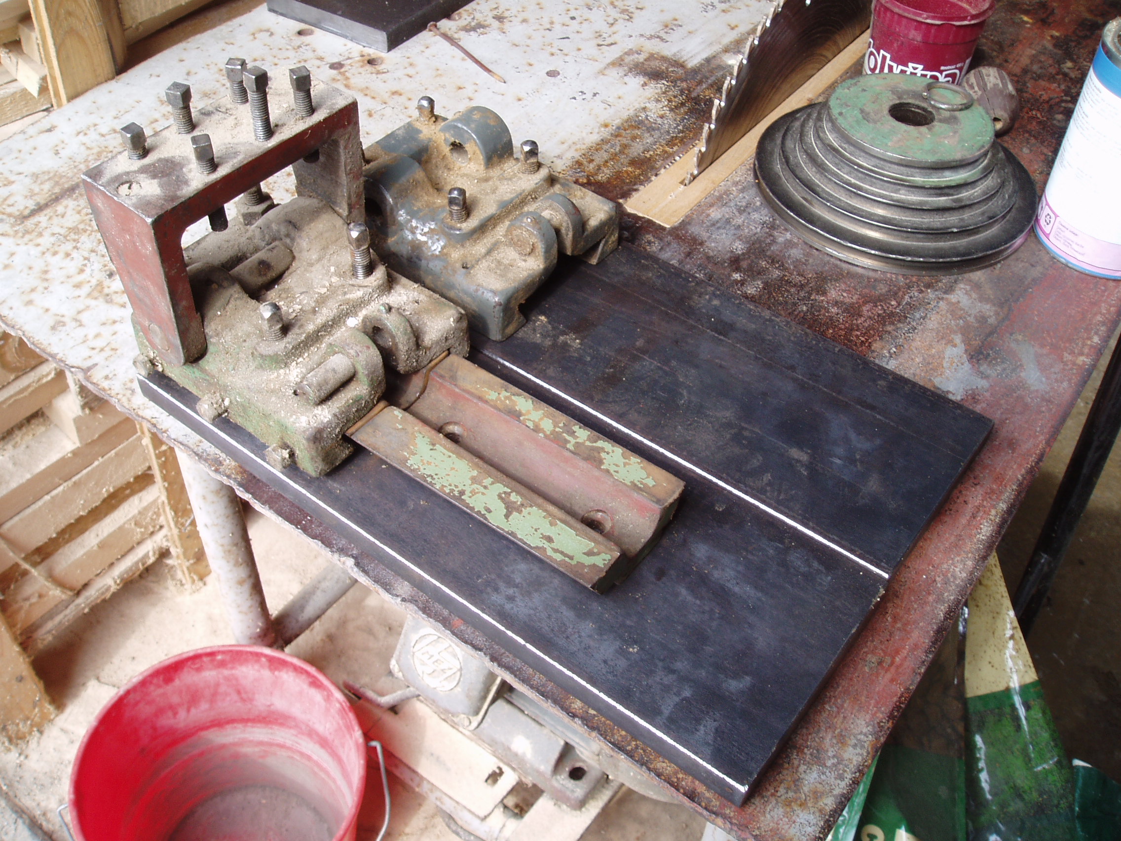

Trošku som sa prehraboval v dielni a našiel som riešenie na priečne suporty. Tie rybiny nemám v celku, tak ich dám 2 za sebou. Potrebujem ale do tej základnej dosky vyfrézovať drážku 4x40x170mm. Frézu nemám, takže ak by mi s tým niekto chcel pomôcť bol by som rád.

No nevim nechci být za rejpala,ale jestli tuším dobře tak to co tu je zobrazeno asi bude něco vážit a když to přilepíš na bok soportu který není zas moc subtilní tak by se mohlo stát že to na jedné straně přetížíš a vedení podélného suportu se ti brzo vydře.
A co zenechat stávající řešení a místo šablony propojit "palec-závitová tyč-KM" a vypočist pohyb nože/otáčka KM.
Nůž se bude pohybovat po rádiusu do osy obrobku což by u dřevěných obrobku neměl být až tak velký problém.

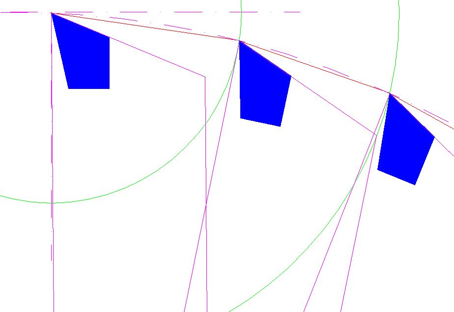

Vidno, že o sústružení dreva nevieš toho veľa. Na tom nákrese presne vidno to, o čom som písal. Ten uhol som upravil tak ako má byť. Ak by si sústružil napr. smrek, tak by si hneď videl prečo. Ono je dosť dôležitý aj materiál. Bežne sústružime rovnaký výrobok z buku aj zo smreka a používame rozdielne nože. U buku sa čelo sústruži k osi(asi tak ako pri kove) a u smreka sa lúpe(tangenciálne).

Asi ano jen jsem chtěl naznačit,ž při použítí nože s průběžným profilem je nutno uhel hřbetu situovat aby nedocházelo k opírání pod ostřím viz fialový blok.
Modře jsem značil optimální stav tedy jestli se nepletu.
A při poloměru otáčení nože na čepu(cca.100mm)se uhel čela mění cca.1-2 stupně
A nechtěl jsem to rozepisovat kdyby to byl blud takhle na to je aspoň pozitivní reakce.

Chrbát noža sa ani nedá brúsiť. Všetky nože na drevo sú robené tak, že sa brúsi iba čelo, vrátane tangenciálnych nožov. Robíme to tak, že ak sa sústruží veľký priemer, tak sa nôž posunie pod os a ak malý, tak opačne a tým sa to vyrieši.
Problém nastane vtedy,ak by na jednom výrobku trebalo sústružiť veľký rozsah priemerov.
Použiteľné to je, ale nie je to to pravé.
