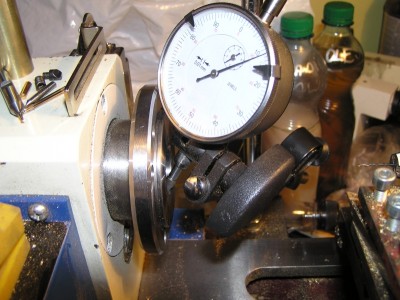

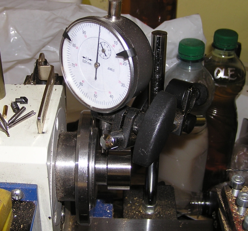

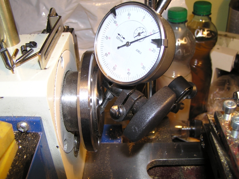

3. 9. 2009, 10:52
Pípo prosím nemáš doma něco s MK III ?
Mohl bys případně vzít hodinkama vnitřek MK III a pak samotný MK III u vřetene ?
Viz obrázky.
Měření MKIII u vřetene
Meření vnitřku MKIII ve vřeteni

Mám totiž problém a rád bych ho konzultoval zde ve fóru. :( :(
Měřím-li vnitřek kužele MKIII hodinky (úchylkoměr ;-) si vesele kmitá mezi dvěma čárečkama a neuteče z nich !!
Ovšem nasadím-li futro kleštin tak to háže 4 až 5 stovek podle toho jak ho natočím :shock:
Podezříval jsem to futro, ovšem v Asistovi je úchylka u obou měření v jedné stovce jako vnitřek kužele !!!
Takže mi spadl shutter se serdce že to futro je špatný.
Problém je tedy ve vřeteni UNI-MAXu - čučel jsem dovnitř a nic tam není vidět. asi by to chělo pákový úchylkoměr na změření odchylky hlouběji ve vřeteni. :-(
Příspěvky: 8445
5. 9. 2009, 10:19
Možná je tam úchylka kuželovitosti. Jako první krok by to asi chtělo natřít kužel barvou a podívat se, jak si do té díry sedne. Pak třeba něco se sinovým pravítkem a žulovou deskou nebo tak ale o tom má cenu přemýšlet až podle výsledku.

Zdenek Valter píše:Mám totiž problém a rád bych ho konzultoval zde ve fóru. :( :(
Tento problem som si ja vyrobil, privrel som do kuzela kus spony a urobil som tam odtlacok (nasiel som ho). Nadalej mam sice nulove odchylky vo vnutri kuzela (vsade kde sa viem dostat s uchylkomerom) ale na unasaci uz mam poriadnu uchylku. Kupil som si MT3 (aj MT2) vystruznik, musim to opravit.
Aha takže to si bude můj problém.
Zkusím se podívat ještě jednou jestli něco podobného nenajdu.
