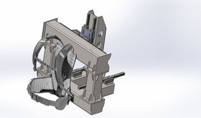

no to ja jsem pri designu hmotnost neresil
Obrázek
kazdy vretenik vazi o dost vic jak limit tyhle masiny
pritom zatizeni 0.0.nic
ale proste sichr je sichr

od Thomeeque
fmodel píše:Tak upravena XY ,ale budeš muset něco dělat s tělesnou schránkou :wink:
Materiál jeklů zeslaben na 4mm a váha takhle jak to vidíš 44kg :( víc z toho nesundám pokud to má nějak fungovat .Nebo sundávat portál ,což by neměl bejt problém když se tam hoděj kůželové kolíky.
A takto by to splnilo ten požadavek na plnohodnotné frézování 3mm dvoubřitkou?
Myslel jsem, že to půjde odlehčit nějakými výřezy na vhodně zvolených místech atp., nic takovýho?
Tvůj soft neumí vyexportovat interaktivní 3D náhled (SW by měl umět 3D PDF), rád bych si to prohlédl zevrubněji.
Dík, T.

od robokop
to verim
ale rysuje se to pekne
osobne si myslim ze 40kg masinu stejne bude muset transportovat s omoci techniky
ne kvuli hmotnosti ale kvuli neforemnosti
on je docela problem uz s cinskou cnc 3020 treba z auta do kanclu
a ta 40 urcite nema
proste neni za co vzit a kdyz tak to reze nebo klouze
takze za me bych ten limit podstatne uvolnil a pocital s nejakym transportnim vozikem

Thomeeque píše: A takto by to splnilo ten požadavek na plnohodnotné frézování 3mm dvoubřitkou?
Dík, T.
Jo to by tu 3 frezu mělo bez problémů zvládat. 3d náhled jedině přez volně stažitelnej prohlížeč eDrawings.

4rest píše: Jenom i s tím upínacím stolem to má ještě 44kg?
Už ne ,na těch 40kg se dokáže dostat jen číňan s hliníkovou hračkou ,teď s ocelovým odlehčeným stolem 61kg s hliníkovým nic moc stolem 58 kg
Tak že protáhnout madla a házet na stůl ve dvou .
Pokud bych nešetřil a chtěl to udělat podle mejch představ bylo by to tak 150-200Kg
