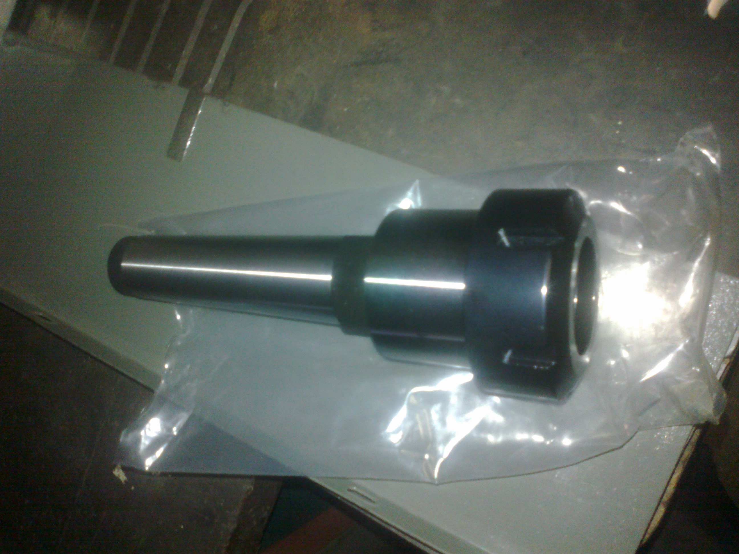

Vzhledem k označení to podle mého je 100% Me32. Jinak by tam bylo napsané 4/32, nebo 32/4, příp. nějaká variace s Mk4.
Vyměnit to nemůžu, protože potřebuju i Mk4. Ale kdybys to chtěl prodat, tak mi dej vědět. Já mam ve svislé hlavě Mk4 a v horizontálním vřetenu je na 99% Me32. Ještě to nemam potvrzené kontrolou kalibrem, ale vzhledem jak se v dutině chová Mk4 stopka tak to tak nejspíše bude. Tuto teorii podporuje je skutečnost, že k frézce není původní svislá hlava (vůbec nesedí kuželová dutina pro kolík vymezení polohy 0st).

Me32 lze přebrousit na Mk4

mirek42 píše:Me32 lze přebrousit na Mk4
A proč předělávat hotový Me32 upínač na Mk4 když se dá Mk4 běžně sehnat za pár stovek (na rozdíl od Me32)????
Teď ani neřeším, jestli je to vhodné z hlediska dostatečné tloušťky cementační vrstvy aby se to dalo přebrousit. A z hlediska ekonomické stránky, protože jestli Peter nemá hrotovou brusku, bude to muset někde nechat udělat a to taky něco bude stát.

https://www.kovonastroje.cz/sk/Nastroje ... directed=1" onclick="window.open(this.href);return false;
Neviete mi niekto povedať či to ma unášač? na tych menšich er32 ten unašač vidno ale tu to nieje jasne ale skor tam nieje podla mna..

Tenhle držák mám , má M16 závit ,unašeč se dá dokoupit https://www.kovonastroje.cz/sk/Upinaci- ... html?cur=1" onclick="window.open(this.href);return false;

Morse kužel je samosvorný,žádný unášeč nemá a nepotřebuje,ta koncová sploštělá část je vyrážeč.

mirek42 píše:Morse kužel je samosvorný,žádný unášeč nemá a nepotřebuje,ta koncová sploštělá část je vyrážeč.
http://www.stimzet.cz/data/technicke_nazvoslovi_cz.html
a prečo na freze je zospodu ten obdlžnikovy otvor ktory prechadza do morze kuželu..aj na osemnastke je morze v koniku neni tam unašač a preto su take dodžubane tie morze dutiny

Ta obdélníková zápust je pojistka proti protočení kuželu v dutině. To, že je Mk samosvorný, neznamená, že se to nemůže z nějakých důvodů stát. Většinou unášecí plochy mají jen trny, vyvrtávací hlavy atd., ale třeba čelní válcové frézy s Mk stopkou ne. Stejně tak to mam dojem (ale nejsem s tím 100% jist a může to taky záležet na konkrétním provedení redukce) nemají redukce z frézovacího Mk na vrtačkový Mk.

dnes mi došla tato hlavička z kovonastrojov.cz len kluč tam nebol pribaleny toto by ma zaujimalo či zabudli ho pribaliť alebo sa to extra kupuje

nevím jak v kovonástrojích, ale upínač je upínač a klíč je klíč.. obojí jsou samostatné položky, upínačů jsem koupil desítky a klíč jsem nikdy nedostal.. jedině se dá koupit nějaký set upínač kleštiny a tam může být i klíč..
jedinej klíč co se dává standartně je imbus na VBD šroubky

kupuje se extra
