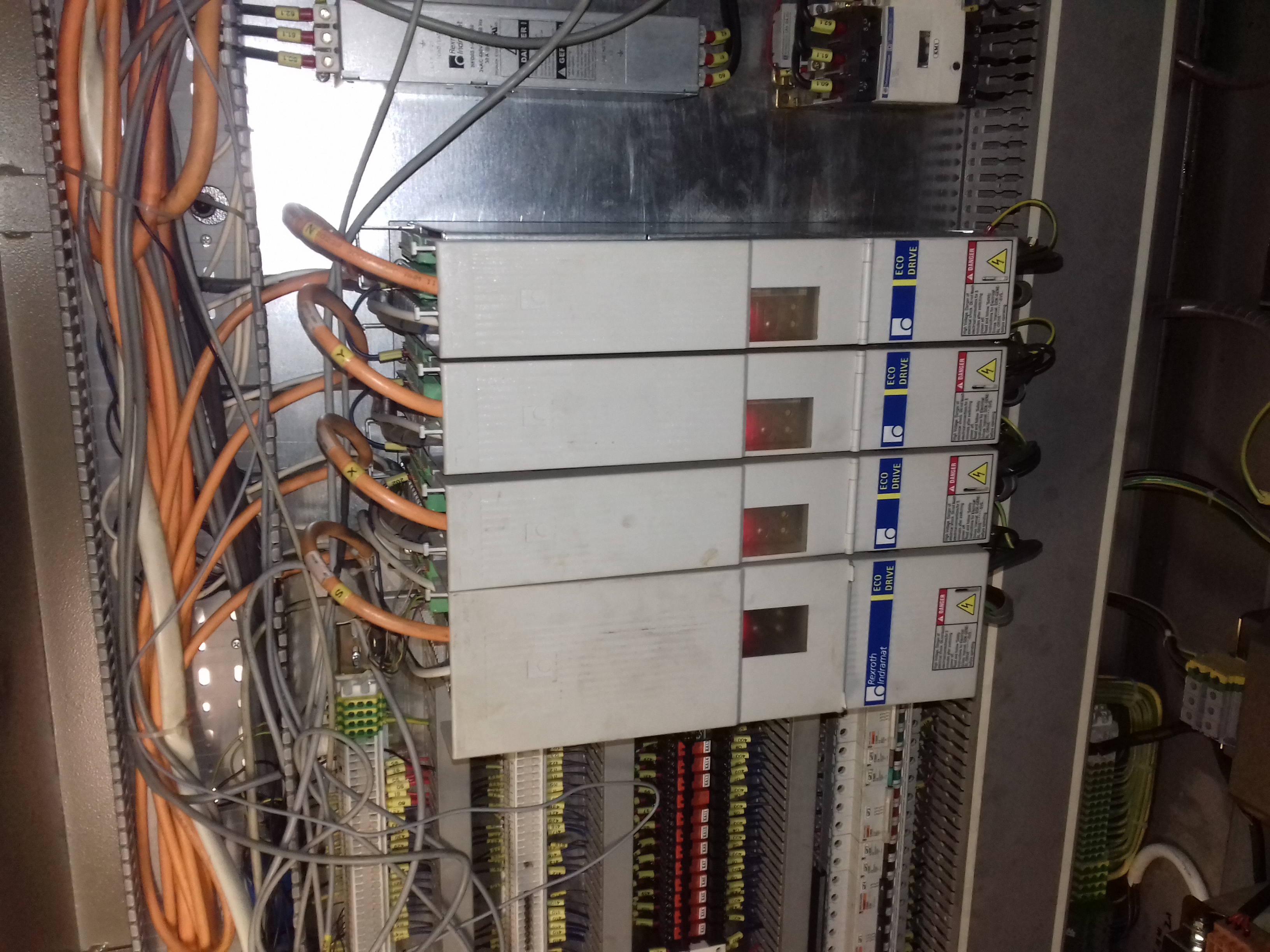

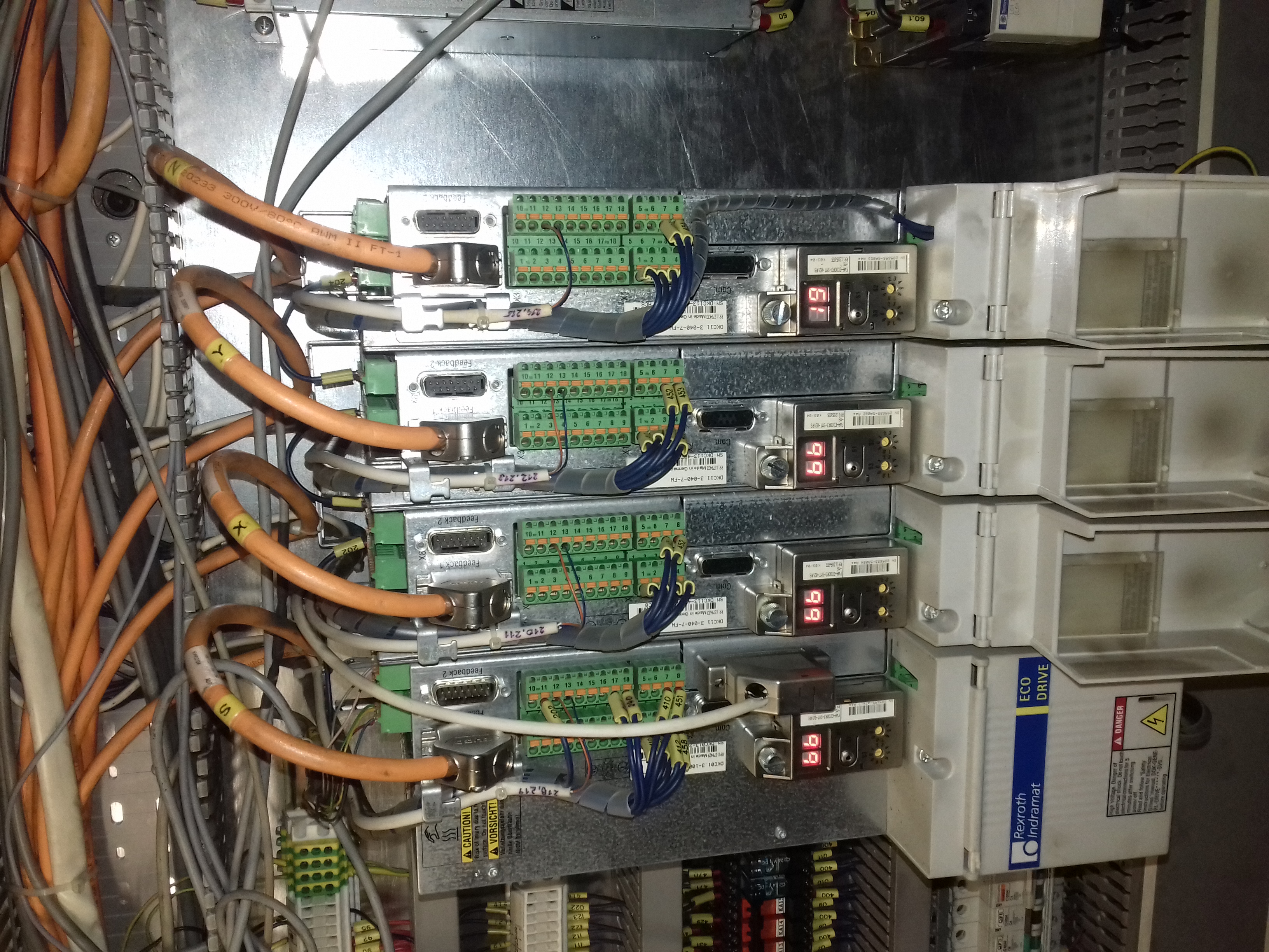

jo takze brzda zda se brzdi a odbrzduje
nepredpokladam ze by odbrzdila nejak nedokonale
co tam je za servodrivery?

3. 12. 2017, 12:52
to jsou sbernicovy serva
predpokladam tedy ze ted musi prijit nekdo kdo ma notebook s patricnym softwarem a propojovacim kabelem
pripoji se k tomu, vi co dela a podiva se na oscilu co se v tom pohonu deje ve fazi prechodu z pohybu do klidu a podle tech krivek vyhodnoti kde je pricina
hadam ze ten software stoji ranec penez vetsi nez par hodin servisaka s cestakem takze ted nastal cas zavolat nekoho kdo se servisem tohodle zivi a vi jak na to

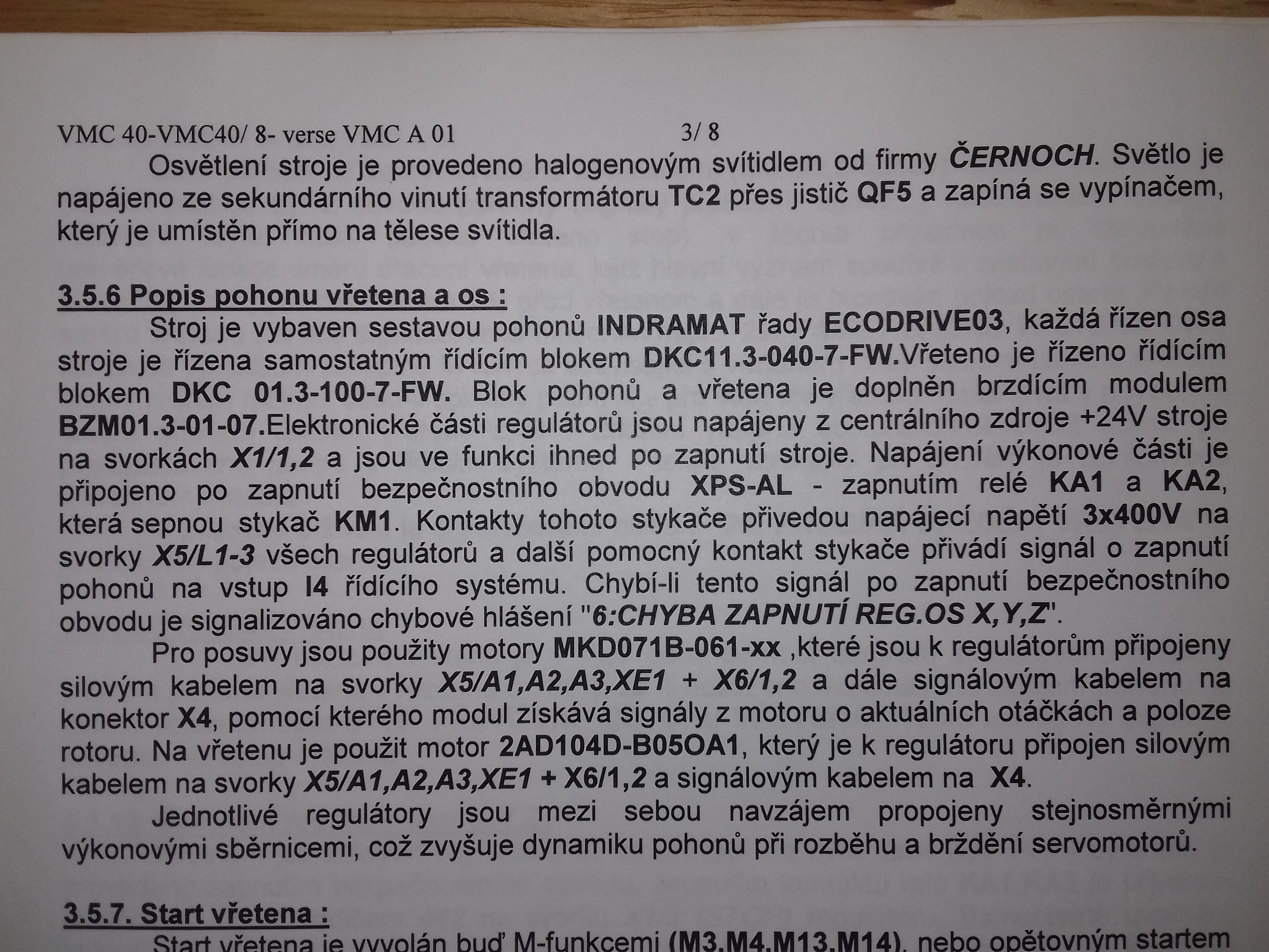

ak je tá chyba F2/19, tak si s brzdou odpojil aj tepelné čidlo, a preto to ide rovno do poruchy.. takto nič nezistíš, lebo pohon Z-ka je tým pádom odstavený

robokop píše:chce to nekoho kdo pozna vic jak rozdil mezi DC a AC
no to fakt.. ak človek svojpomocne nezvláda ani tak jednoduchý úkon ako manuálnu kontrolu funkcie brzdy, tak len ťažko dačo sám porieši
ešte mi napadlo:
Vieš si cez ovládací panel dohladať zaťaženie pohonov jednotlivých osí (napr. v percentách)?
Ak áno, tak zapíš hodnoty pre osu Z v klude, a pri pohybe hore/dole.
K tomu AC ani DC netreba :D
