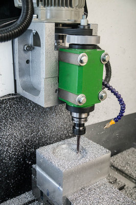

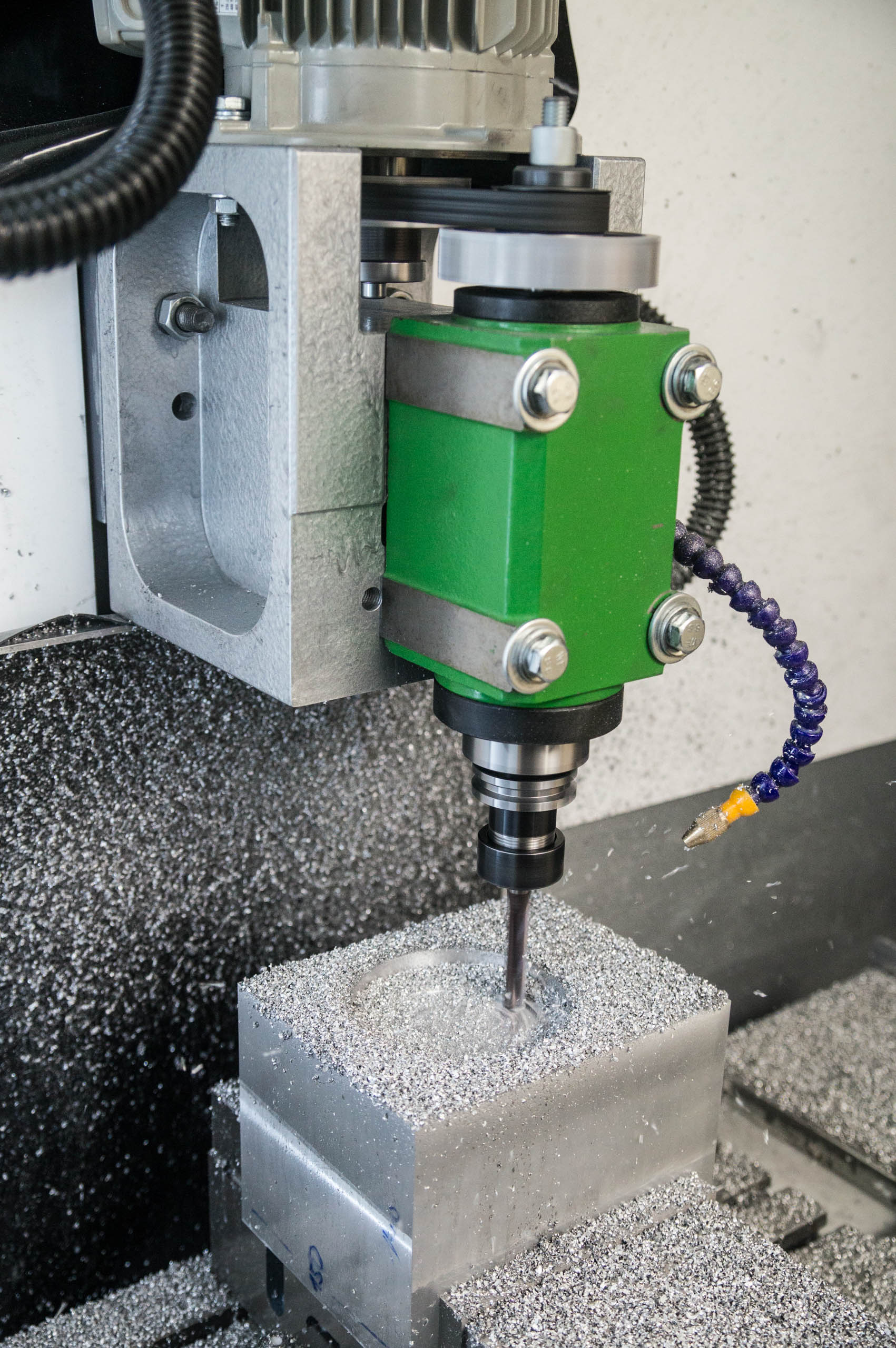

Mně to běhá hezky tichučko. Ložiska ne se nehřejí, ne vibrují, prostě paráda. Oproti tomu verglu co bylo v BF45ce, luxus! Maximum jsem točil 11620ot. Mám to ale teď omezení jen na těch 8120ot.

Po mesici provozu absolutni pohoda.
