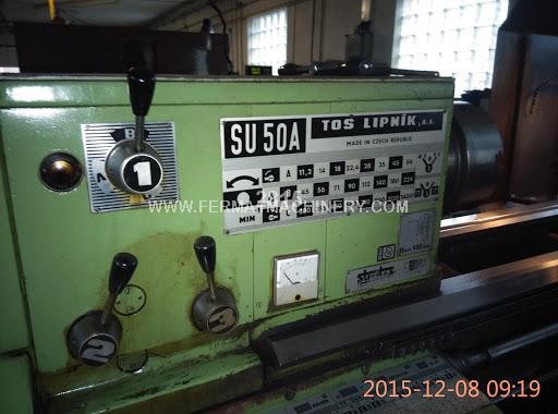

od origosch
Takovej neduživec?
Tohle je lepší.
Strčí tam třímetrovou štangli a může dělat o 106.

od robokop
tak ta 50tka hrave splni pozadavky
skoda ze netusime co chce delat
