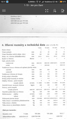

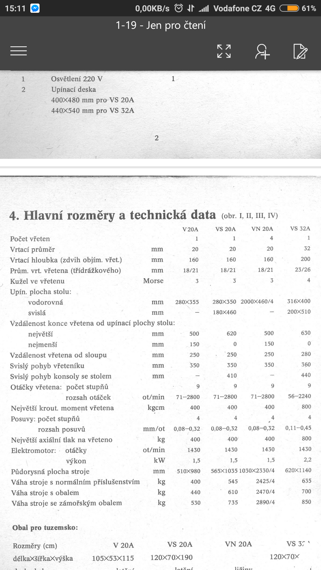

Prosimtebe má ta mašina nějakej štítek?
Lify
Příspěvky: 1479
24. 4. 2018, 2:11
Myslíš vrtačku? Jedině toto, nic víc tam není na vrtačce. Jistič zjistím až přijedu ze školy

Jestli dobře koukám, tak je tam jedinej třífázovej jistič vlevo od proudového chrániče. 16A béčko, ani není motorovej. Pokud to jde od něj do garáže, tak by nejlepší varianta byla ta, co ti doporučil grade. Na vrtačku bys měl třífázovej jistič nebo chránič 10A céčko, pokud ti vrtačka nebere víc.
A jak tak koukám na ten papír s technickejma údajema, tak by desítka jistič měla stačit.
