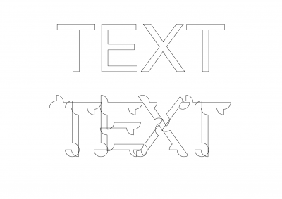

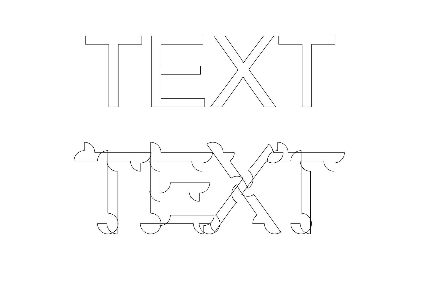

Mohl by výsledek vypadat nějak takhle?
(napadlo mě vyzkoušet jeden plugin co mám v camu)

To bude ono, pěkné :)

Cjuz píše: 16. 3. 2021, 8:16 Cut2D umí nájezd a výjezd dráhy celý tvar ale objede v kuse.
Co jsem se díval na plotry tak vlastně nevím jak má tech ofset fungovat, prostě tím že nůž řeže jinde než je jeho střed tak se třeba u čtverce vždy přejede trochu roh než se zatočí aby to byl ostrý roh, že.
Ale pak se zase musí vrátit, no nějak nevím.
Vertikální osa vlečného nože je vždy na tečně k řezané křivce ve vzdálenosti ve směru řezání odpovídající spojnici osa otáčení-bod řezu. Tam kde je nespojitost prvního řádu (rohy), se musí osa nože posunout do nové polohy bez vlečení nože (to jsou ty obloučky v rozích) a pak se může pokračovat.

Krkolomě ale jasně.
Jinak tedy stroj se hýbe ale bod nože kde je zaříznutý v materiálu se jen natáčí.
Kdyby hned vyrazil tak než se srovná bude tam chyba
