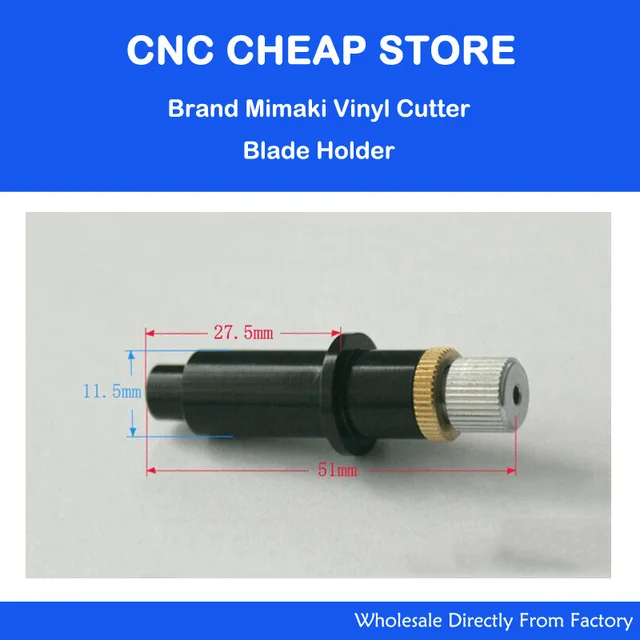

Příspěvky: 7171
1. 6. 2018, 5:55
na to řezání a generování G kodu je kupa pluginů do corela i do inkscape. to abys neproříznul podkladový papír ale jen folii tak má nůž kluzný doraz kterým si to nastavíš . pak už jen doladíš potřebný přítlak abys folii proříznul .

1. 6. 2018, 9:02
To vypadá dobře.
Takže nůž z dorazem a udělat pružné uchycení a mohlo by to fungovat.

Příspěvky: 7171
1. 6. 2018, 9:41
jo přesně tak nože i s držákem mají na ali i ebay za pár šupů : https://www.ebay.com/itm/Mimaki-Cutting ... 2690076178" onclick="window.open(this.href);return false;
lubbez
Příspěvky: 3485
1. 6. 2018, 10:02
packa píše:na to řezání a generování G kodu je kupa pluginů do corela i do inkscape. to abys neproříznul podkladový papír ale jen folii tak má nůž kluzný doraz kterým si to nastavíš . pak už jen doladíš potřebný přítlak abys folii proříznul .
https://ae01.alicdn.com/kf/HTB1WRW7KVXX ... 40x640.jpg" onclick="window.open(this.href);return false;
Tohle je blbost. Ty pluginy zprostředkovávají pouze komunikaci mezi PC a strojem. Řezací plotry jsem měl už čtyři a kromě toho prvního Rolanda všechny vozily hlavu s nožem napříč fólií a podélně posunovaly fólii kolečkama. A teď k tomu držáku nože. Ano, dá se s ním nastavit vůle pohybu ve vertikální rovině ale je to z důvodu lehkého vlečení nože. Ten by měl mít cca 0,3 vertikální vůli (musel bych se podívat do manuálu). Celkově se přítlak nastavuje elektromagnetem, lze říci, že na každou fólii je jiný přítlak. Jo a pod místem řezu je teflonová lišta, aby se neotupil nůž když najede do fólie. Stačí jedno ťuknutí a je v prd....eli a když si ho necháš nabrousit, budeš dvě hodiny nastavovat nový offset. Další problém je, že offset se nastavuje v řídícím programu pro plotter a vůbec nejsem přesvědčenej, že to žere Gcode, ale spíš to bude HPGL. A na závěr, ten soft toho plotru převádí úsečky na obloučky, aby výsledný řez byl krásně rovný a čistý i do "zatáčky". Upřímně, je to skoro stejné, jako chtít použít CNC jako laser. Není to tak dávno, viděl jsem v bazaru 90 cm ploter i s RIPem asi za 12 tisíc. Tím samozřejmě nechci nikoho odrazovat od bastlení, ale na práci bych si použil profi výrobek. Dnes, kdy vše přechází na digitální tisk se dají plotry koupit za pár korun.
