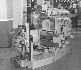

Pri hľadaní dielov som našiel dve zaujímavé foto Jedna s kopirkou, druhá s originál bruskou.

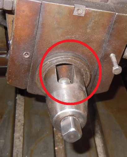

Tumlik čo máš na stranke fotku tej obrazacky čo to tam má za nozovu hlavu ? Ja mám originál len jeden držiak na drazkovacie nože. Na klasiky nože (na plochy) si držiak musím vyrobiť.

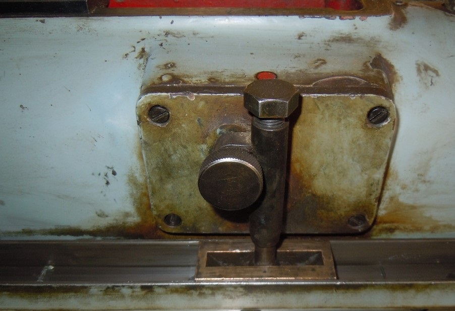

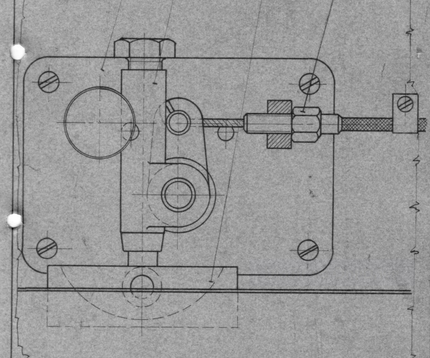

Nazdar tak som to viac menej docistil vymenil oleje.
Tak klasika hlavne mazanie nefunguje cital som druhu temu o bobikovej obrazacke tam to riesil, konkretne o kruzok na piestik pumpy, ten som tam nemal ale je to tak tesne ze tam asi ziaden ani nedostanem ? Celkom dobre to tahalo ked som to mal rozobrane v rukach, skusal som ho aj zalievat aj povolene holendre ale nic sa nedialo, skusim zajtra kupit tensi o-kruzok mal som doma len 2mm.
Teraz by som este poprosil niekoho co by mi pomeral klzak paksamentu kde ide bowden, podla obrazkov na internete je ich viac typov. Pripadne do ss poslite aky mate rok vyroby a aky system lanka to len tak pre moju zvedavost.

Edit : Este by som poprosil aka je diera pre hoblovacie noze ? Ja mam drziak len na stochanie drazok.

Lampa z sv18 perfektne sedi aj na madarsky strigon.
Uz ma caka len vyroba uchytov nozov.
