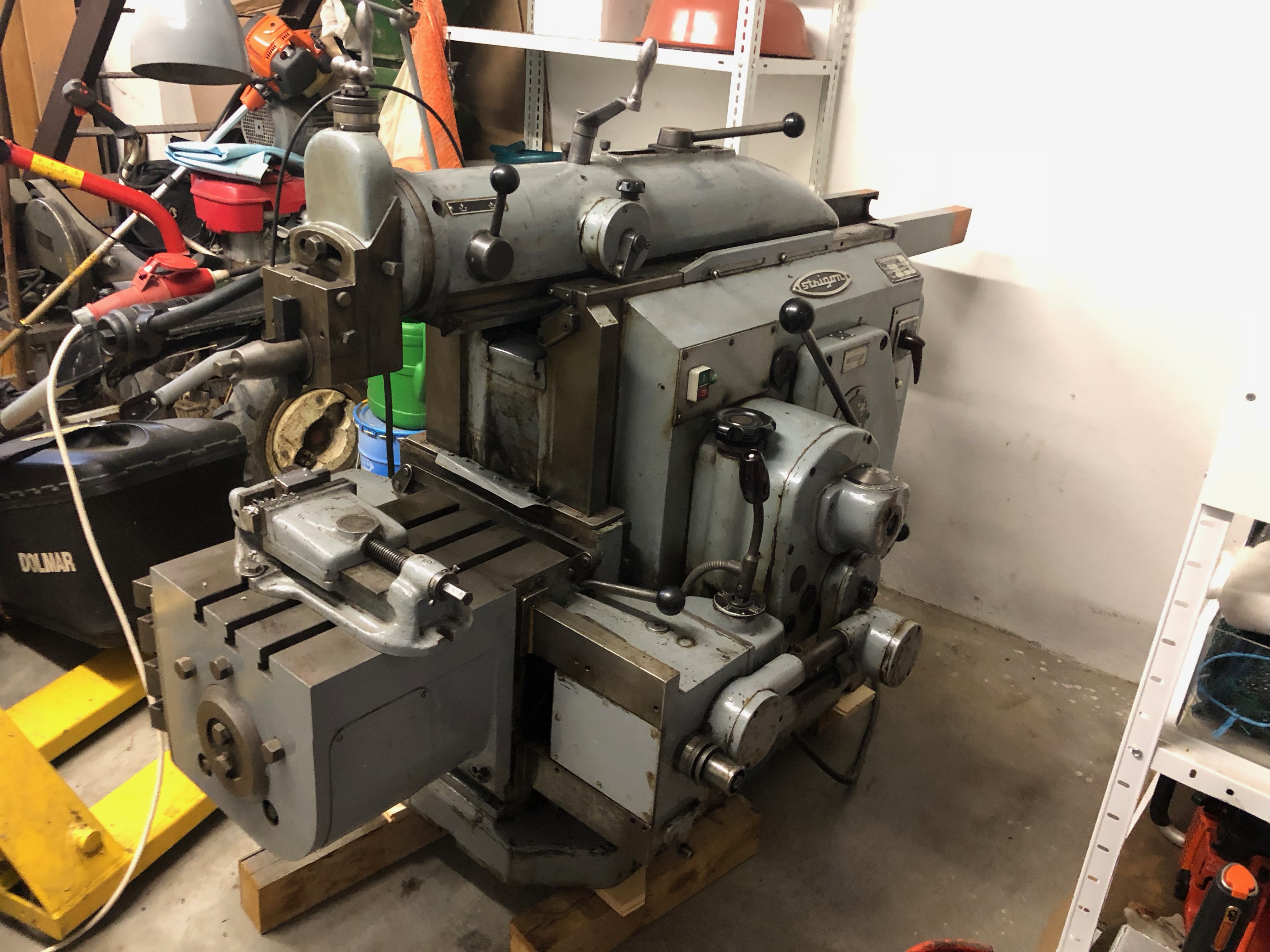

Tak jsem včera dovezl tu obrážečku z bazoše, co se tu o ní psalo. Parádní je, že má na kostce ještě ten výklopný stůl. Je původně z údržby z Poldovky a pán, co ji měl, na ní 20 let nic pořádně nedělal. Je celkově nejetá a v docela pěkném stavu. Nicméně chci stejně všechno projít, zkontrolovat mazání atd.
Zajímalo by mě pár věcí:
1. kam se všude lije olej? A kolik? Psalo se tu někde o CGLP Multi 68. Ten může být?
2. jsou tam na pravé straně 3 olejoznaky. Má všemi olej protékat nebo jsou některé jen stavové?
3. koncáky u rychloposuvů mi fungují tak, že po najetí na něj nejde rychloposuvem hnout na druhou stranu, ale musím z něj ručně nejdřív sjet a pak až můžu zase kamkoliv. Je to tak správně nebo to někdo takto zbastlil a každý koncák kompletně odepne napájení od motoru rychloposuvu?
4. nefunguje mi automatické svislé přidávání. Zjistil jsem, že mi tam chybí pero mezi šroubem a tím vehementem okolo něj, co by s ním měl otáčet. Jak tam má to pero držet?

Ten koncák je tak správně, protože ty přehazuješ posuvy mechanicky pákou - je tam přesouvač, takže koncák může odpojit jenom motor natvrdo, jinak by to nevungovalo. To pero se tam blbě dává, musí se nějak zároveň otáčet, teď ti to přesně neřeknu, ale taky jsem s tim chvilku maturoval. Když je tam blbě, nebo není vůbec, tak to nepřidává, když to dobře složíš, tak se to rozjede.
Koupil si dobře, tak výklopná/otočná kostka je věc, ušetří to plno místa, takhle bys tam musel dávat naklápěcí svěrák, to ti odpadá.

Ty koncáky (jsou jednak vodorovně, ale i svisle - to 99% spokojenýchJimmy píše:Tak jsem včera dovezl tu obrážečku z bazoše, co se tu o ní psalo. Parádní je, že má na kostce ještě ten výklopný stůl. Je původně z údržby z Poldovky a pán, co ji měl, na ní 20 let nic pořádně nedělal. Je celkově nejetá a v docela pěkném stavu. Nicméně chci stejně všechno projít, zkontrolovat mazání atd.
Takže když to vypne (dojelo to plochu), nasadíš kliku, couvneš kus zpátky, pak si přejedeš motorem na začátek, pak zase pustíš další šponu.
Jinak to jsou koncáky na posuv - to, že to vypíná při rychloposuvu je pouze feature - jinak je to u rychloposuvu (z samého principu normální práce) naprosto k ničemu.

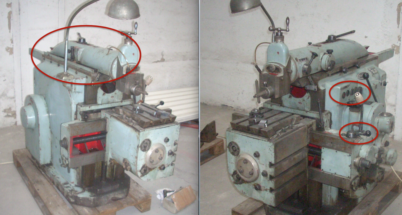

Jinak asi se od téhle obrážečky dělalo víc verzí. Viz foto, co jsem tu našel: Tato - pravděpodobně starší verze má jinak vedený bowden, jinak vypadá i ten jezdec, co za něj tahá a taky ten jezdec jezdí v nějakém Učku.
Tlačítka zapnutí/vypnutí hlavního motoru jsou jiná a taky na skříni podélného vedení je páka, kterou já na stroji nemám. Nevíte někdo, k čemu slouží?

Páka vypíná zubovou spojku 6205-1 v pohonu mechanismu náhonu šroubů na konzole (spojka je na té hřídeli za tím předním konzolovým řetezovým kolečkem, dál pak to jde na kola, která se přesouvají tím kniplem).

Špona ještě nebyla. Dnes mi mají přijít oleje a nové klíňáky. Objednal jsem po shlednutí manuálu a po konzultaci s obchoďákem z Parama 10l KV46 na kluzné plochy a do všech skříní krom té se spojkou.
Do skříně se spojkou jsem objednal OL-J68, který by měl být olejem bez mazivostní přísady, což je pro tu spojku důležité.
