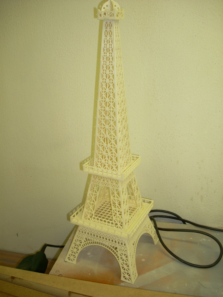

dej požadované parametry řezání a já ti to klidně nachystám...
Ale já by sem moc chtěl tu velkou, béééééé, bééééé
:D :D :D ale překreslovat zámečky to né.....

jen tak pro zajimavost z kolika dilu je tahle na těch fotkách? a ten největší kus jaké má rozměry děkuji

Nevím jak vy, ale já jsem tak dlouho zvětšoval měřítko, až to sedlo. Rád bych vyšel vstříc, ale soubory (zvetšené) už nemám.
Mimochodem sehnal jsem kopírovací frézu 1mm za 350.- zn.MASTER dvoubřitá. Tady http://www.mav.cz/

"Vánoční kousek"
320x160
Hrubování dvoubřitá 3
Finiš dvoubřitá kopírovací 1
Čas asi 3h.
Všem přeji v roce 2010 vše co si přejete. Martin

To jo, pěkný. Skoro nevěřím, že to jelo jen 3h. Jakou máš nastavenou rychlost frézování?

F2000. Občas jsem zvedl na F2400

Ta Eiffelovka nemá chybu. :-D Díky chlapi. Jen co přijdu na to, jak DWG převézt na AI pro illustrator, tak mám v plánu si do pokoje vyfrézovat 2m věž. :-D Nádhera. Jen nevím, jestli už 3mm překližka nebude moc tenká na tak vysokou potvoru. Jinak jaké otáčky jsou vhodné na překližku, pokud bych to jel 2mm frézou cca 15mm/s?

3mm bude tenka na tu velikost. Bude se ti kroutit. Pri zvetsovani pozor na jinou velikost zamku! dwg si nacpi do corelu a uprav.

Díky, jsem myslel, že to jen procentuelně zvětším, ale na ty zámky jsem nepomyslel.

procentuelně zvýšíš i tloušťku překližky a nebudeš se bát, že se ti to sesype... :D
Zrovna to tady chystám na frézování z tl.5mm
Akorát proti tomu jak jsem to dělal z trojky a potom piloval rohy tak tentokrát to vykostím (uvolním si vnitřní rohy )
No a potom uvidíme, možná zkusím 10 mdf....

No pokud budu chtít tu věž aspoň 180cm, tak data budu muset zvětšit tak 3x a kdybych procentuelně zvýšil i tloušťku překližky, tak bych to musel dělat z 9mm. :-D
Myslel jsem, že při této velikosti to budu moct dělat už 3mm frézou, ale i tak by se nevlezla všude, takže to budu muset frézovat 2mm.
Takže předpokládám, že kdybych jel 5mm na jednu šponu, tak to ta fréza asi nedá.
Chtěl jsem se zeptat. V práci máme kleštinky s otvorem 3mm. "Narvu" do ni frézu s průměrem stopky 3,175?
