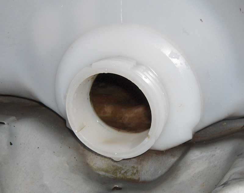

Výpusť jsem sundal. Vyústění vlastní nádrže vypadá takhle:
Je to asi závit 75x6 (velký průměr cca 76mm, malý průměr cca 69mm).

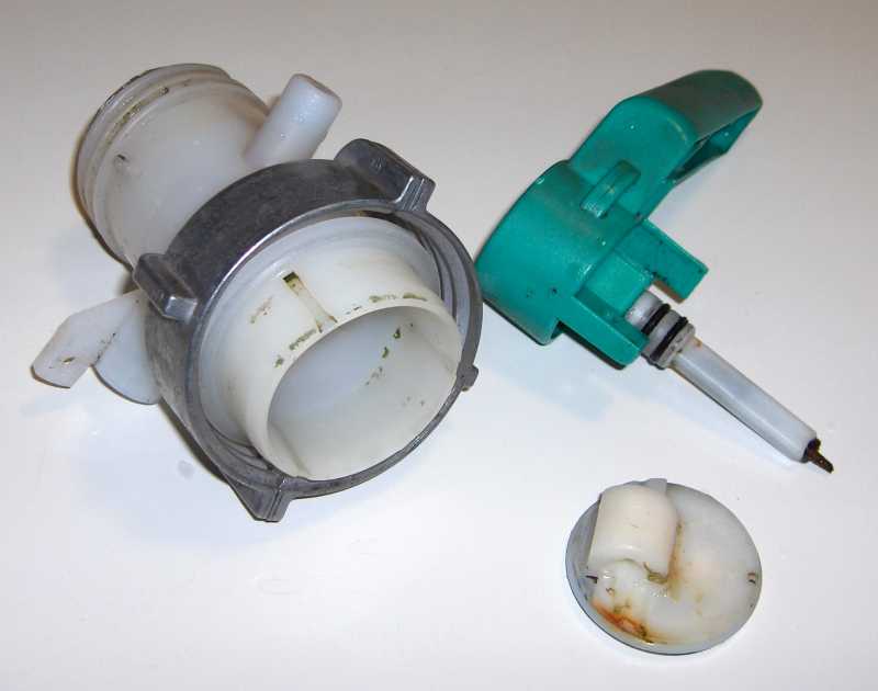

Sundaná a rozebraná výpusť pak takhle:
Je to systém "Schütz s maticí". Těch systémů výpustí je několik, navzájem jsou samozřejmě nekompatibilní. Existuje například i "Schütz bez matice".
Ventil je tvořený klapkou, těsněný dookola O-kroužkem, dokonce silikonovým. Ale třeba hřídel už je těsněná běžnými gumovými O-kroužky.
Ta klapka se neotáčí symetricky, ale osa otáčení je mimo střed. Je zajímavé (a podle mě značně nelogické), že větší část klapky se otevírá směrem ven. Znamená to tedy, že ten ventil má tendenci se tlakem kapaliny vevnitř otevírat, nikoli zavírat. Takže i otevření kohoutu jde snadněji, než uzavření. To je teda podle mě hodně nedomyšlené, to pan Schütz tak úplně nezvládl.
Když už jsem se v tom hrabal, tak jsem trochu ty nádrže obecně zkouknul. Všemu se říká "IBC kontejner", ale provedení je velmi různé. Jsou různé systémy výpustí, různé jsou i průměry napouštěcích a vypouštěcích otvorů, jsou různá provedení klece, některé jsou úplně bez podkladu, některé mají dřevěný sokl, jiné pak plastový nebo z pozinku.
Takže není nádrž jako nádrž.

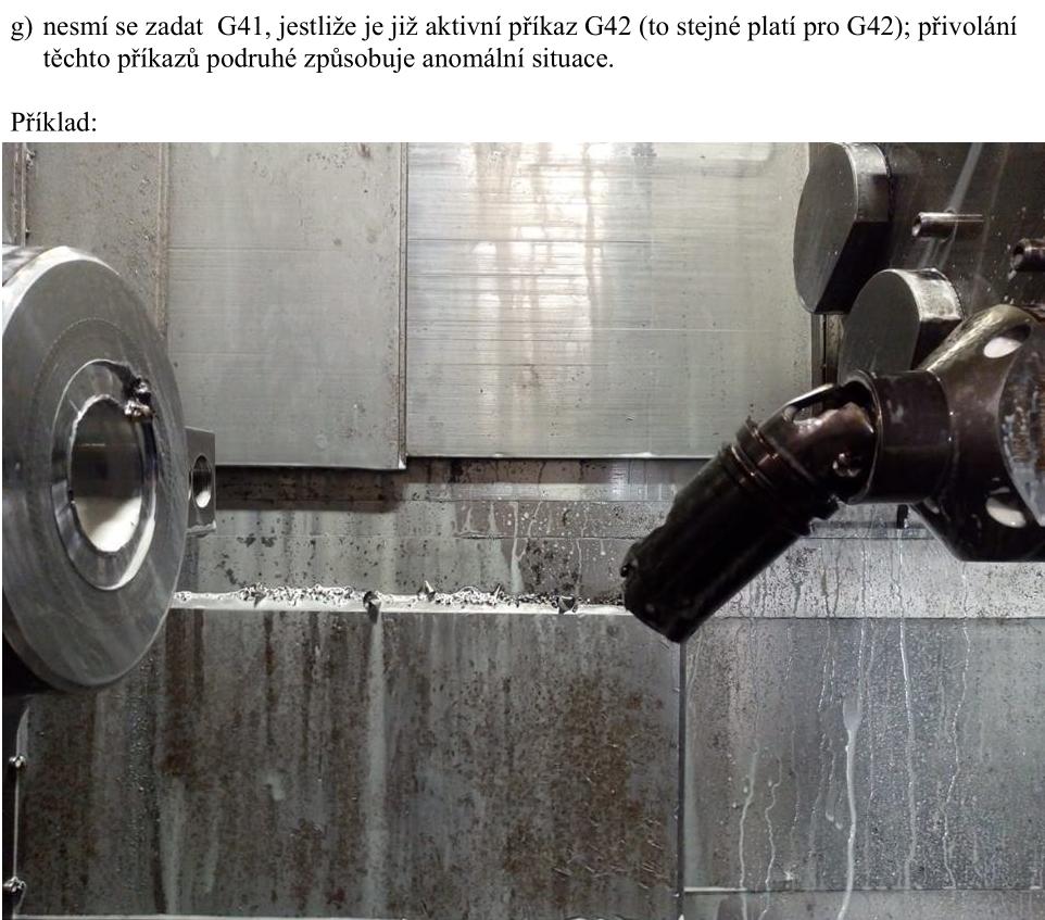

To bol vrták ?🤔
Miki2t
Příspěvky: 508
Bydliště: Levice SR
18. 12. 2018, 8:09
Obojstranný nôž. Na dva plátky.
majo477
Příspěvky: 872
18. 12. 2018, 8:13
Tvári sa smutne 🤔,mašina tvoja?
Miki2t
Příspěvky: 508
Bydliště: Levice SR
18. 12. 2018, 8:18
Ano, opravovať a platit môžem len ja :( , ale búrať môže ktokoľvek :D
atlan
Příspěvky: 3382
Registrován: 7. 2. 2011, 9:12
18. 12. 2018, 8:57
Ake su skody :cry:
Miki2t
Příspěvky: 508
Bydliště: Levice SR
18. 12. 2018, 9:07
Len nástroj a držiak KO, rozhodná geometria suportu, vreteno je vpohode. Inak, je to už dávnejšie, odvtedy som sa naučil robiť geometriu po búračke do pol hodiny

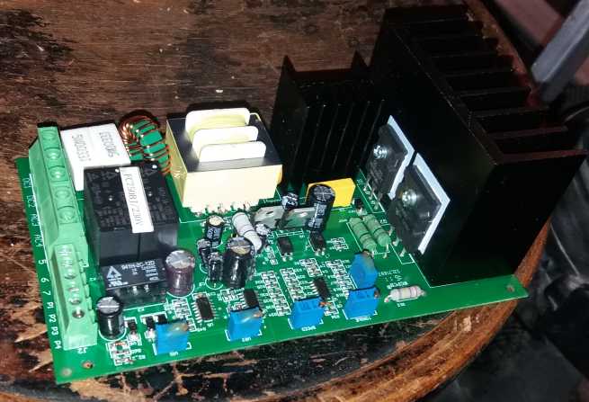

Tak jsem se těšil, ale mám peška - odešla mi řídí deska frézky Sieg .....
