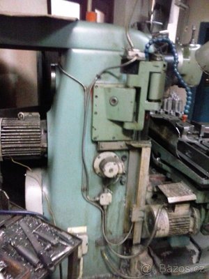

zverodoktor píše: ↑25. 12. 2018, 12:03 David.1
No ako to presne funguje neviem a čo je horšie tým pádom ani neviem ako sa to nastavuje. Doteraz som nemal nejakú špeciálnu potrebu to namontovaťna stroj. Obrázok a niečo diskusie je tu: viewtopic.php?t=24194
Mohol by si prosím ťa vyfotiť ten pánt na hlavu? Docela by ma to zaujímalo.
Nojo,jenže tam není nic určitého..Podle mně-někde jsem o tom četl- je tam diferenciální matka místo normální(něco jako mají nástrojařské frézky FN) ale právě mě zajímá ten přenos otáčivého pohybu ze šnekového kola na tu matku,protože to musí být pohyblivé se stolem..A nenapadá mě ,jak to jednoduše vymyslet.
Ten pant je na fotce z inzerce.Jeto fakt bezvadná věc,hlavu na něm normálně bez námahy odklopíš do boku,kde nepřekáží a můžeš horizontkovat-nebo tam nasadit šťouchačku..
Úpravy: na frézce se dá jiný víko skříně,to se má zakolíkovat. Hlava-pokud je to ta nová,tak žádné úpravy ( tam už to dělali standardně),pokud je to starší verze,tak je třeba ofrézovat (pod úhlem) boční plochu a navrtat díry pro přišroubování pantu a na dva kolíky. Po složení na stroji se pak vymezí výška tak,aby se osa hlavy shodovala s osou vřetene,resp. toho centrovacího osazení kolem ložiska).Hlava se samozřejmě přidělává klasicky lištama,stejně jako bez pantu

Tak ten pánt je paráda. netušil som, že to existovalo. Vždy som závidel prehadzovanie hláv na FU25. Ale čo keď ten CUGIR je taká Čaučeskova pomsta. Už len dúfať, že sa dakde pánt objaví na Bazoši, ale asi iba s frézkou, pretože bez nej to každý hodí do šmelcu, pretože nebude vedieť čo to je.

Myslím že to dřív umřeš,než se to objeví na inzerátu,já to samotný prodávat nikdy neviděl,stejně,jako nikdo neprodával tu hlavu s vyjížděcí pinolou.
Ale jak jest psáno,udělat si to můžeš.Mám to tady ,takže je z čeho opisovat (nedokážu si představit to ještě celý vymýšlet),ale předesílám,že za dvě odpoledne to nebude.Taky nevím,jestli normální víko je dost silné na to,aby celý ten pant i s hlavou uneslo.Ono jen to zařízení má dost přes dvacet kilo.. Zkusil bych nejdřív,jestli to ještě neprodávají.Nicméně upozorňuju,že v době,kdy hlava stála (už si to přesně nepamatuju,a hledat to teď nepůjdu ) kolem třiceti,pant stál dvanáct.. ceny bez dýpíejč..
