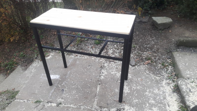

Moje chyba měl jsem na mysli nějaký podstavec jestli ma být jen pod vrtačku, nebo širší?
rehy1
Příspěvky: 188
Registrován: 18. 12. 2014, 2:18
Příspěvek 25. 11. 2020, 1:50
Jen si nejsem jist jestli je to dost zavětrováno. Jestli přece jen nemám ještě přidat material na zpevnění nohou, ať se nerozjedou. Na fotce to není vidět jsou tam i 2 patky na zakotvení do zdi.

ty tam budou na těch L profilech. Ale az se dostanu na chalupu tam je stolárna. A jinak to je ok?

A jak ji zvednout na stůl? Jediné co mě zatím napadlo je dát trám tam, kde by mohlo být těžiště. Pod vrtactací část mezi světlo a sloup. Na každý konec hydraulický hever a zvedat po kouskach a pořád podkladat. A nakonec nasunout stůl pod

ja som ju dostal na stolík tak, že som si urobil z fošne šibenicu a vrtačku som zdvíhal hrubou gurtňou s račňou, keď bola v správnej výške podložil som stolík a potom som ju na stolíku podoprel pajsrom aby som mohol uvoľniť račňnu

gurtňa je předpokládám kurt. To dost dobrý nápad to bych asi i zvladl sám bez pomoci. A račna byla součástí kurtu předpokládám.
Nenapadlo by mě že bych to neserval. Mam i opravdu veliké co se s nimi kotví 30t kontejnery
