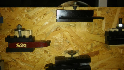

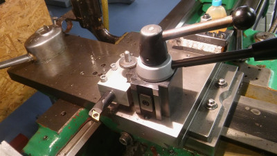

Jestli to byla otázka na mě, nožovka má půdorysně 65x65, díra v ní 12mm. Trn na saních má d 11.8mm
Radek
P.S.: atlanovi moc nerozumím, obrázky z eshopu jsem samozřejmě studoval už před prvním dotazem. Ale znáte to - teorie vs. praxe.
Re: Rychlopupinak
Napsal: 21. 6. 2020, 5:15
od atlan
Na ss550 podoris 65x65mm, troska sa tam straca ta 000
Na 300 sustruhu
Na 300 sustruhu
Noz 12mm v drziaku 001, spodna hrana drziaku 3,9mm
Kludne kup 000 ak ti nevadi ze to ma. Nizku spodnu hranu.

Díky moc, přesně takové fotky jsem potřeboval.

Proste 000 je mala a 111 uz velka.

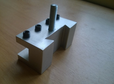

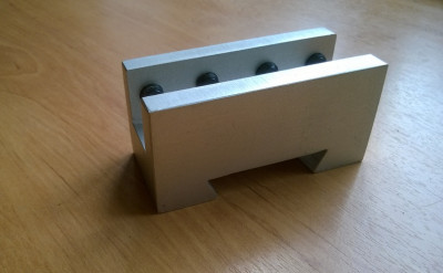

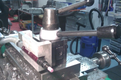

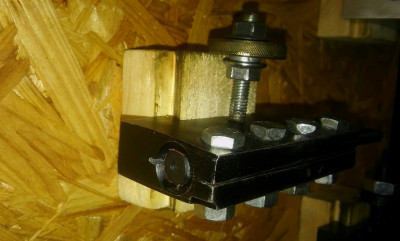

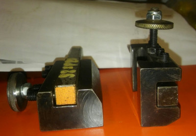

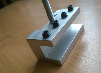

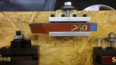

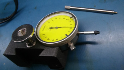

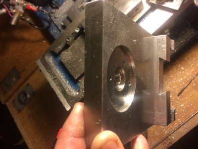

rawen> Driv, kdyz to bylo s dostupnosti a cenou drzaku spatne, jsem si drzaky pro 250-1xx vyrabel doma, mam jich asi 30ks. Vetsinu z konstrukcni oceli (11373, 12050 apod.) , ale nektere i hlinikove - drzaky na hodinky, na brusku, na male noziky. Je to diky te jednoduche upinaci geometrii rybiny dost snadne i na male frezce tvarovou frezou za dve stovky. Vlastne to byl pro me i silny argument proc poridit na soustruh tento QCTP a ne slozitejsi system. Prislo mi to jako velika vyhoda, moci si udelat snadno drzak na miru. Davam par prikladu co mam a pouzivam.
edit> vlastne jsem si i jeden drzak uchylkomeru tiskl na 3D tiskarne, ale to jsem delal spis ze zvedavosti a nedoporucuju.
3D tisknuto
3D tisknuto
Detail vyroby, drzak pro 16mm nuz

Tuhy valcovy drzak boring noze
Extrapevny z nastrojovky 16x16mm
Zkosene uzke aretacni drzaky
Kompaktni boring drzak
Dalsi specificke drzaky
Drzak aero brusky vysoky

Tak chodim okolo toho sutruhu a chidim, proste 000 je mala lebo ma 54mm drziak a 111 je velka lebo ma 76mm drziak. A original nozovka je 65mm proste medzi tym.
