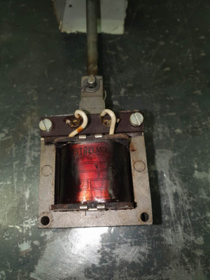

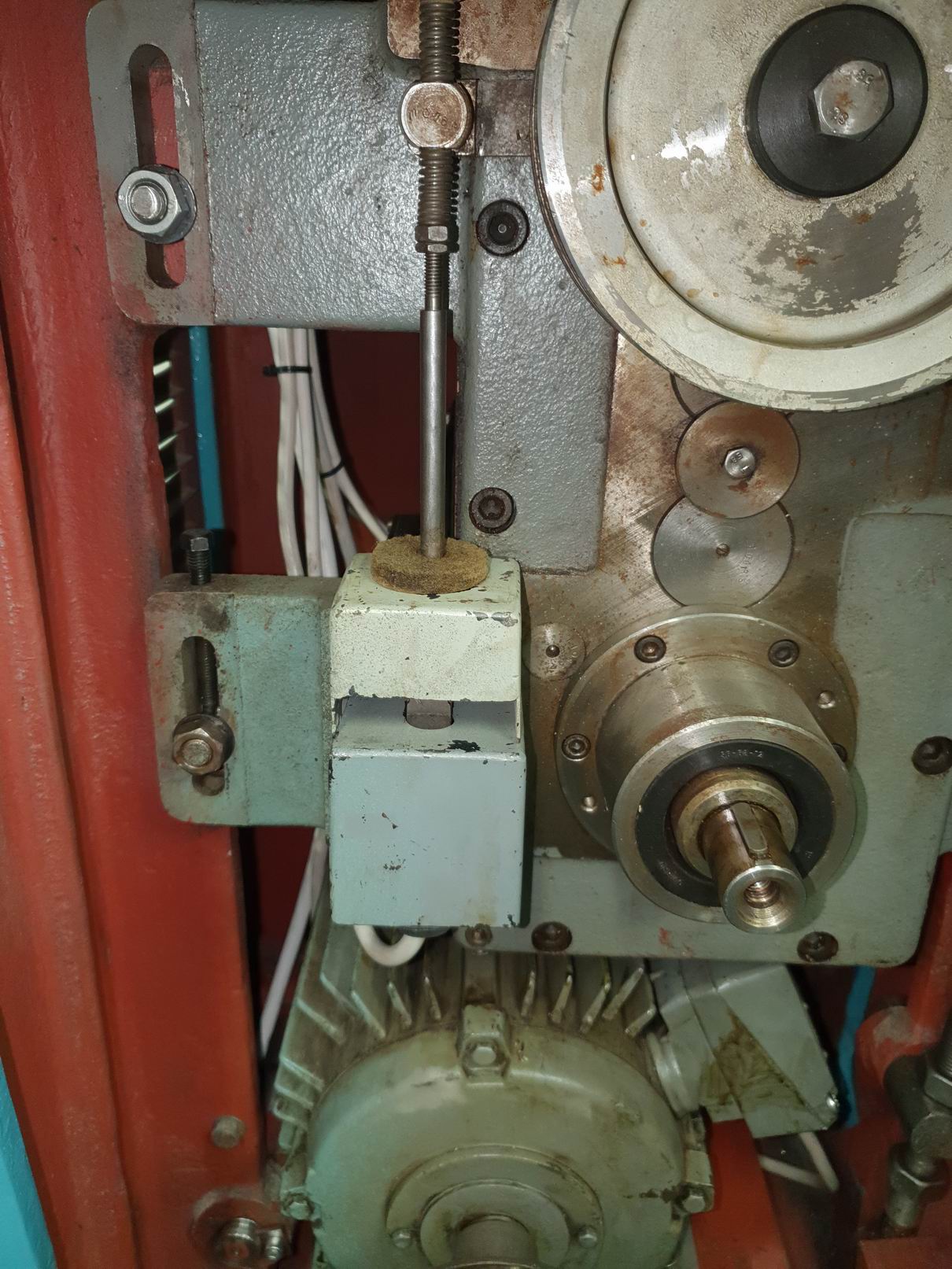

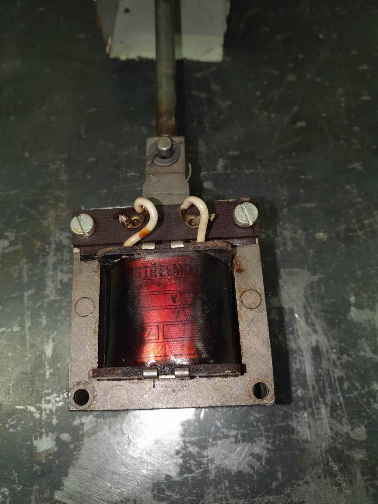

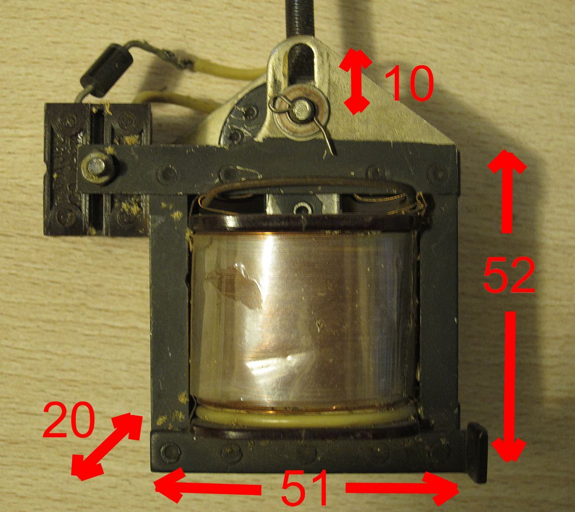

Ahoj včera už jsem se do dílny nedostal, posílám popis a fotky elektromagnetu brzdy, jestli někdo něco najdete. Rozměr je zhruba 50*55*45 mm. Moc díky

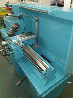

Dekuji kolegovi salusovi za ochotu, jen nasel moc velky kousek, ktery nesel pouzit. Takze kdybyste neci nasli budu moc rad.
Jinak posun, nahozene pravitka, odmerovani uz jede. Chlazeni take, vrazil jsem do leve nohy takovy modry bazmek od cinana, vanu s cerpadlem a hrubym filtrem a sedi tam jako prd... na hrnec.
Pravitko na suportu jsem musel pokratit, 30 byla moc dlouha, 20 kratka. Bal jsem se toho, jak to sklo riznu, ale jde to bez problemu.

Nech si to premotat, tam kde delaj motory. Cenu odhaduju okolo 800Kc. Jestli chceš, muzu Ti to poptat u znamyho.

jova
Příspěvky: 2568
14. 3. 2020, 6:51

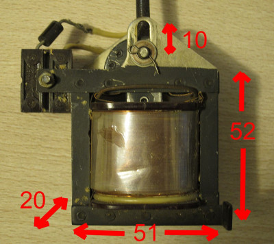

Něco takového bych měl mít, ale je to na 24V. Pokud by ti to nevadilo a máš tam trafo, tak se po tom kouknu.
jova
Příspěvky: 2568
14. 3. 2020, 7:28
Raději jsem ti to nafotil :wink:
Těch 20mm je tlustý plechový svazek.

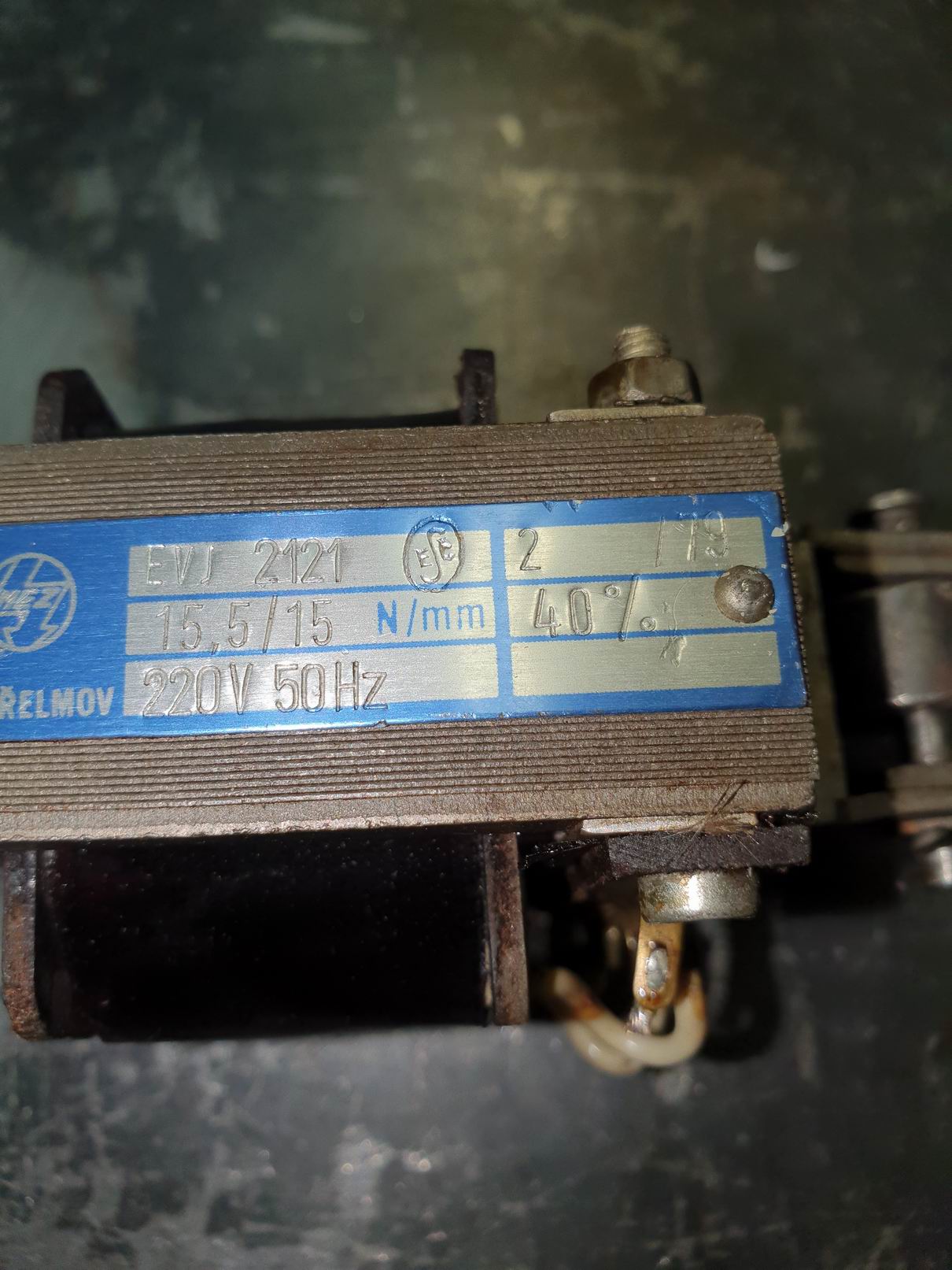

... tady jsou moje kousky Sokolíku:
Obrázek
Obrázek

co tohle
https://stroje.bazos.cz/inzerat/1157474 ... v-50hz.php
Mám doma EVJ4121, ten je větší, má zdvih 30mm, kupoval jsem ho před Vánocema na Bazoši za 250,-Kč i s poštovným. Ale mám s ním mlhavé plány (tzn. za rok nebo vůbec).
Přemotávka bude nejlepší.

Charon píše: 14. 3. 2020, 12:35 Ahoj dostal jsem od něj nabídku na 3600 s dph a dopravou :? a to mu fakt nedám. Svoboda a Kasík hadr, kam se na Švestku hrabou.
Tak mu odpověz, že nabízíš 800,- Kč. Třeba to vyjde a chytí se :lol: .
