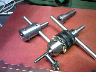

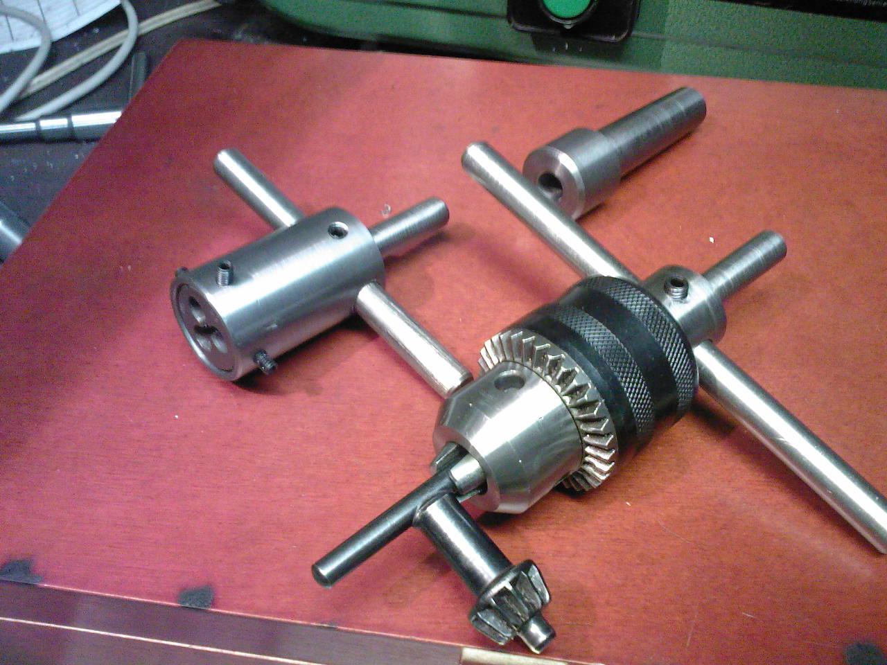

Josef píše:Nebo si místo hlavičky udělej kroužky rozměrově jako očka ve středu se čtyřhranem pro závitník a nebude hrozit prokluzování závitníku v hlavičce.
Ked si uz s tymto zacal, ako najjednoduchsie urobit napriklad do kusa gulatiny stvorcovy otvor? Kdesi na webe som sice nasiel dokument o vrtani stvorcovych dier (najprv som myslel ze ide o vtip :wink: ) ale neviem ako by to fungovalo.
tak pokud by to mělo být na závitník tak nejjednodušší je vyvrtat díru podle průměru dříku do toho kroužku a navrtat po obvodě čtyři otvory v ose té díry kolmo na ni
tam vyříznout závit a lupnout do toho nějaký červy a dotáhnout na ten čtyřhran a neprotočí se to ani kristus a zvládne to v poho slepej na stojanovce se svěráčkem :wink:
jinak opruz je to i když mám obrážečku :lol: a lepší je to takto
potraviny
Příspěvky: 1965
Bydliště: Most
6. 11. 2009, 6:05
Už mám vyřešno a další nástroj k soutruhu doma. Zkoušel jsem a docela to maká.
