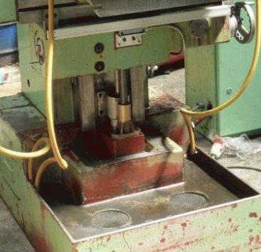

Snažil jsem se vyčistit nádrže na emulzi v podstavci frézky. Po demontáži čerpadla se dá do nádrže co je na boku frézky dostat. Jak ale vyčistit nádrž v přední části podstavce (pod stolem)? Sem emulze teče přes dvě sítka, ty se ale nezdají, že by byly odnímatelné.
Jediné, co mě napadá, je prostrčit otvorem po čerpadlu hadici až do té přední nádrže a vyčerpat to. Těžko tak ale dostanu kal, kterého v přední nádrži před přepadem bude asi mraky.

od petrumartin
Ty sítka se určitě daji sundat :)

od gaminn
Jo, nějak je tam nasadit museli :) Ale jak.
Sítka jsou umístěna zevnitř nádrže. Koukal jsem po nějakých otvorech, kudy by byl do nádrže přístup, ale žádné nevidím. A to ani po oddělání zadního deklu frézky v místech ze motorem pohánějícím vřeteno.

Napsal: 20. 7. 2020, 10:13
od Petr68
A jsi si jistý, že jsou určitě zevnitř? Většinou bývají z venku a řádně zatemované bordelem. Já bych to prozkoumal ještě jednou :D

od gaminn
No ještě na to teda kouknu opravdu pečlivě, ale i na fotce, co jsem sem dal, to přece vypadá, že sítka jsou nasazená zevnitř nádrže...
Re: FN 32
Napsal: 21. 7. 2020, 9:52
od Charon
Koukni, protože jestli by byly zevnitř, tak by tam už dávno nebyly, něco ti spadne ze stolu...

od X-Men
Nevím , jak u FN32 neznám ,ale u velmi obdobné FN20 mi jdou normálně vyndat zvenku ven úplně krásně

od gaminn
Tak jsem asi blbej :) O víkendu na to mrknu.

od david.1
gaminn píše: 21. 7. 2020, 9:03 Tak jsem asi blbej :) O víkendu na to mrknu.
Upřímně-řešíš kraviny. Dáš takovejch peněz za frézu (teď neřeším,jestli za to stojí)a zabýváš se blbostma!
Svislou hlavu rozeber okamžitě a na nic a nikoho nečekej. Připrav si mytí,ať to můžeš pořádně vymýt a hlavně kvalitní vazelinu,nejlíp asi Isoflex. Až to rozebereš,klidně to nafoť a pošli to sem,pochopíš,proč tě do toho ženu.Když se ti hlava vys..,ubezpečuju tě,že do ní neseženeš nic-max. tak při velkém štěstí koupíš celou jinou hlavu,ale ne levně..
Sítka oškrábej po obvodu šábrem nebo jen jehlou,zašroubuj do nich vrut a vytáhni je ven. Když je třeba náhodou zničíš,tak kus materiálu na nové tu vždycky najdu.
Měchy dej udělat taky hned (do Reka), sundej ty staré,dokud jsou ještě komplet a pošli jim je . Dokážou je zrenovovat,nedokážou ale udělat kovové části. Nové měchy jsou z kvalitnější koženky než ta původní a stojí to za to. Jak začneš frézovat,zjistíš,že ten bordel padá všude(zvlášť vedení stolu nemá žádné stíráky)Pokud jsou měchy děravé,je to vždycky plné bordelu,to svislé vedení při troše dobré vůle taky zakrytuješ,chybějící díly se dají dodělat z drátu a plechu a koženku zase zmákne Reko. Troufám si říct,že i všechny za cenu toho jediného měchu,co tu uvádíš..

od gaminn
david.1 píše: 22. 7. 2020, 4:58 Upřímně-řešíš kraviny.
Dík za konstruktivní příspěvek. Chci z toho dostat ten stoletej bordel, to mi nepřijde jako kravina.
U hlavy jsem si říkal, že to počká - s poladěním parametrů frézování vibrace vždy odezněly (celé se to dostalo mimo rezonanci a byl pokoj). Je ale pravda, že když jsem řešil vůli kola na hřídeli v trámci, tak v té hlavě je vůle ještě větší. Co tam na mě bude čekat, opět klínky?
Díky moc za ten tip na firmu na měchy. Nakreslím je a poptám. Ty dráty bych snad nějak na nové měchy přelepil, když seženu nějakou odolnou lepicí pásku.

od Charon
Když jim pošleš staré měchy sice třeba děravé, ale komplet s drátama a ostatním kovem, udělají ti to celé, nemusíš nic přelepovat. kolegovi to dělali a výsledek super.

od david.1
Charon píše: 23. 7. 2020, 8:18 Když jim pošleš staré měchy sice třeba děravé, ale komplet s drátama a ostatním kovem, udělají ti to celé, nemusíš nic přelepovat. kolegovi to dělali a výsledek super.
Naprosto souhlasím, i u mně mají za 1!Mám tu i původní,nikdy nepoužité a ty od Reka jsou lepší! Pošli jim ty staré,jen je umej,aby jses za ně nemusel stydět a oni už s is tím poradí.. Mívali i výkresy na tyhle běžné typy.
