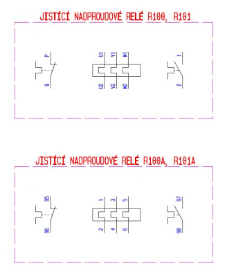

Na dva nejvyšší kvalty se z převodovky ozývají zvuky ne nepodobné rychle couvajícímu autu. Je to docela ostrý zvuk. Na ostatních kvaltech jde soustruh potichu. Zvuk jde z převodovky co je dole u motoru a je stejný při obou směrech otáčení. Předpokládám, že to je asi normální.
Jinak jsem pořád nezjistil, jak oddělit ventilátor od hlavního motoru. Už jsem se na to tady ptal, tak kdyby někdo uměl poradit, tak prosím napište.
Závada s nadproudovým relé se asi vyřešila. Byl povolený šroub svorkovnice pro napájení cívky relé, dráty tam byly úplně volně. Po dotažení relé ještě nevypadlo.
Já už ten originální motor nemám, ale matně si pamatuju, že se povolila příruba ventilátoru, pootočila se a měl by si se dostat na šrouby krytu motoru. A nebo vytočit červík na vrtuli, sundat přírubu s motorkem a potom kryt s vrtulí. Tak nějak to bylo

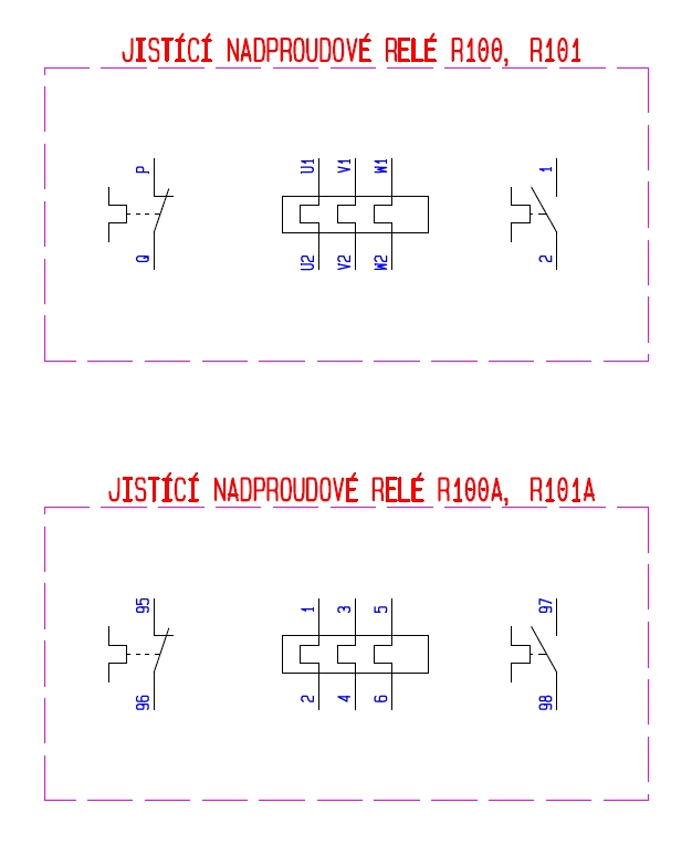

Jen pro upřesnění jistící nadproudové relé žádnou cívku nemá. Značení kontaktů viz obrázek. Svorky U1-U2; V1-V2; W1-W2 respektive 1-2; 3-4; 5-6 slouží pro hlídání procházejícího proudu do motoru, svorky P-Q respektive 95-96 jsou rozpínací kontakt, který při vybavení relé přeruší obvod cívky stykače, ten pak silově vypne proud do motoru. Svorky 1-2 respektive 97-98 slouží jako signalizace poruchy. Relé R100 a R100A se liší právě tím rozdílným značením svorek.
Co se týká sundání motoru ventilátoru, tak se přikláním k tomu co napsal Petr68, že je potřeba pootočit přírubu ventilátoru aby ses dostal ke šroubům upevňující kryt ventilátoru k motoru. Jak už jsem jindy psal je to už dávno co jsem to ve fabrice dělal, tak si to už moc nepamatuji.

Díky za upřesnění. Měl jsem na mysli ty spínací kontakty, které vypínají/spínají stykač motoru.
Otáčet přírubu jsem už zkoušel, ale nebyl jsem schopný pak nahmatat šroubovákem šrouby na kryt motoru, tak jsem toho nechal. Asi to je teda správná cesta...

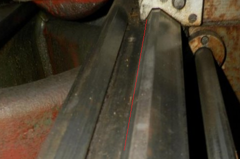

Samozřejmě jsem zjistil, že lože mého soustruhu je projeté. Nevšiml jsem si celkem slušné drážky naspodu odvrácené strany vedení. Dobrý poznatek po několika týdnech od koupě soustruhu
Mazničky na saních zcela schované pod nánosem bordelu, takže to je bych řekl hlavní důvod opotřebení.
(drážka znázorněna červenou čarou)
Na přivrácené straně vedení, na kterou jsem se při obhlídce zaměřil, žádná drážka není. Moje blbost, když je vlastně jasné, že se opotřebí hlavně odvrácená strana, protože na nic působí největší síly při obrábění. Nebo se pletu? A jak potom chodí suport po projetém loži? Myslel jsem si, že projeté lože znamená klesnutí suportu směrem dolů, ale hádám, že se spíš dá uvažovat o oddálení suportu od osy soustružení v nějakém úhlu mezi 0 stupni (propadnutí dolů) a 90 stupni (oddálení suportu od osy soustružení směrem k obsluze soustruhu).
Soustruh je jakž takž ustavený podle strojní vodováhy. Teď přemýšlím, jak projetí lože nejlépe změřit. No ale od čeho se odpíchnout, když nevím, jak jsou které plochy projeté, resp. nevím, která opotřebená není.
Takže jsem zkoušel jsem soustružit cca 40 cm kulatiny na stejný průměr úplně od hlavy soustruhu a vznikla mi tam přes celou délku odchylka okolo 5 setin. Je tohle ta správná cesta, jak zjistit míru opotřebení lože?

pripni kocku odchylkomeru na suport a odchylkomer daj dalej od suportu smerom ku vretenu.prejdi nim po tej uzkej neopouzivanej casti loze ktora je uplne navrchu,nie po tych sikmych plochach co su opotrebovane. a skusit mozes aj po ploche pre konik. a nakoniec samozrejme daj do vretena hrot a osustruz metrovy kus.bude treba asi aj doladit konika stranovo a asi aj vypodlozit lebo urcite bude vydraty a klesnuty dolu voci osi vretena
A len taka poznamka,ak si myslis ze najdes 30-60 rocny sustruh co bude mat rovne nevydrate loze tak to by si musel kupit taky co len stal a nepracoval ,alebo po generalke s prebrusenymi lozami
Dík. Ta vrchní plocha asi bude potřebovat objet brouskem, je nějaká domlácená a nepřišlo mi, že by se podle ní dalo měřit. Ale tak asi to půjde.
No a pak bych potřeboval nějakou nejetou plochu kolmou na tuhle. Bude tam někde? Pythagorova věta a mám projetí lože.
