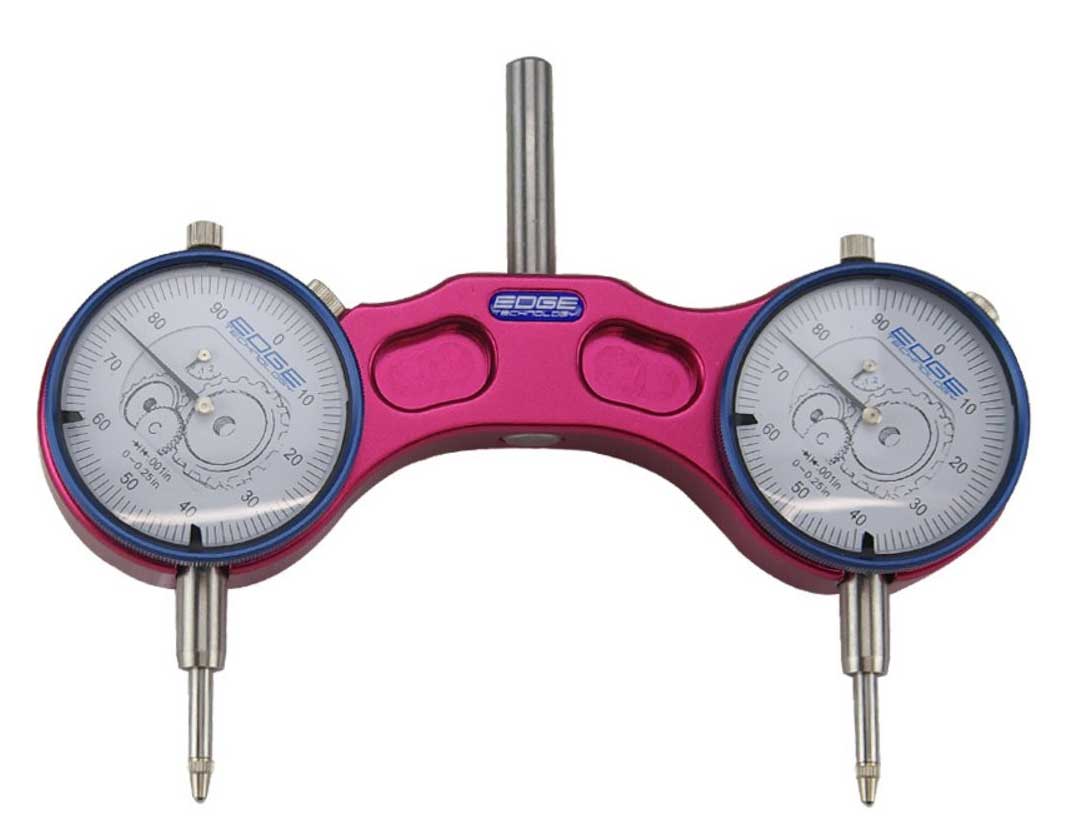

Modros píše: 25. 8. 2020, 2:44
V poradku.....u konvence to beru.....ale trn treba u malych frezek ER 11 ??? Kazdy dela co mu vyhovuje a vsichni maji pravdu...existuje mnoho zpusobu...ale to uz je asi do jineho vlakna
Proč ne ? Do ER 11 upnu 6 delší ložiskovou jehlu // kalený kolík, SK roubík /// mimochodem zrovna jsou na Aukru /// //...
Jinak máš pravdu, každý máme jiné vybavení a možnosti. Zrovna tyhle jednoduché fígle se ale mohou majitelům hobby / china frézek docela hodit.

25. 8. 2020, 3:15
Zdenek Valter píše: 24. 8. 2020, 9:08
Modros píše: 24. 8. 2020, 9:00 a tenhle trn je na házivost vřetene....
Myslíš, že jen na to? ;-)
No nejenže změříš házivost, ale pokud je O.K, tak jak tu psal i MIlan 199, s úhelníkem a tím trnem tu kolmost změříš taky.

Modros
Příspěvky: 2035
25. 8. 2020, 3:25
Zdenek Valter píše: 25. 8. 2020, 3:15
Me se nevejde uhelnik pod vreteno....a mensi kvuli tomu kupovat nebudu...a proto sem vysvetloval sve pripravky...ale dekuji a na velke freze se bude hodit
Dawe
Příspěvky: 2994
25. 8. 2020, 3:28
Milan199 píše: 25. 8. 2020, 2:27 Přiznám se, že mi přínos toho dvouhodinkového přípravku poněkud uniká...
Hlavne je na to lip videt a nemusis behat okoli stroje. Pokud teda nemas pruhledne hodinky ( ja mam takove jenom s rozsahem 2mm na otacku a prestoze jsou velike tak vizualni rozliseni setin u nich je uz dost obtizne). Dalsi zjednoduseni je, ze nemusis opakovane otacet vreteno na pozici coz je u nekterych masin s prevodovkou bez neutralu opruz.
S presnosti neni problem, sestelujes jednou a pred praci jen zkontrolujes. Slusnej pripravek se nehne, pouzivam takovy radu let.

Příspěvky: 3770
26. 8. 2020, 10:11
Mrosconi píše: 26. 8. 2020, 9:11 ....... jinak naměříme jen odchylky z výroby a uložení měřidel ne? Pak mi nějak zaniká ta výhoda že nemusím litat kolem mašiny ... Ale asi jsem to jen špatně pochopil.
.....pokud budeš mít hliníkový špalík se dvěma 8mm dírama, klidně nepřesnýma na nějaké rozumné vzdálenosti kupříkladu 150mm, tak pak už ti jen stačí někde cca uprostřed-nemusí být přesně, cca kolmo mít zalisovaný nějaký přesný kus kulatiny a bude to fungovat úplně stejně, důležitá není totiž přesnost výroby, ale přesnost nastavení kolmosti vůči té kulatině, za kterou to chytáš do vřetene. I tento barevnej vehikl i ten přípravek co jsem popsal si musíš stejně umět nastavit/zkontrolovat, na to ti stačí měřící deska, přesná prisma a úhelník, fajnšmekru pak kolmostní válec :D :D

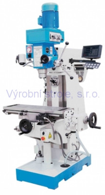

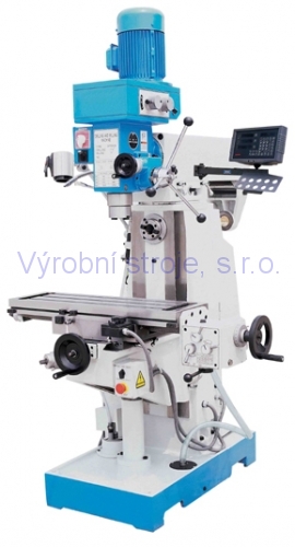

Co si myslíte o této frezce popř. nemá ji někdo? Také je to jen čínská "vibračka" nebo už by se mohlo jednat o stroj srovnatelný s FN22 apod?
KONZOLOVÁ FRÉZKA ZX-7550CW DRO
https://eshop.vyrobnistroje.cz/product/ ... cw-dro/838
Díky.

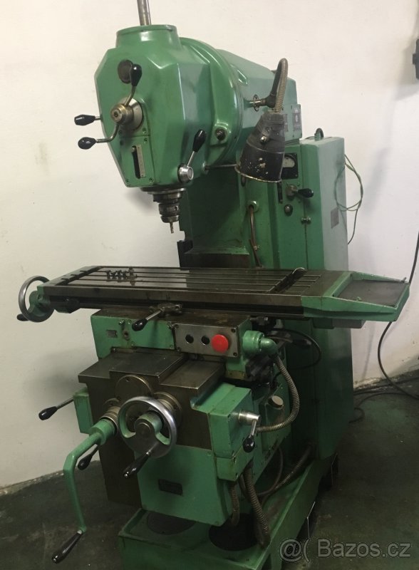

almac
Příspěvky: 737
Bydliště: Liberec
10. 9. 2020, 6:54
přesně to, co chceš, jen 4x levnějí a lepší :-)
https://www.sbazar.cz/Roman5P/detail/12 ... rezka-6p10
SN 20, SM 16 B, FN 25
atlan
Příspěvky: 3382
Registrován: 7. 2. 2011, 9:12
10. 9. 2020, 8:53
Tak to kup, zmeraj ci to nieje vybehane a predaj mu to.
milan584
Příspěvky: 2127
Bydliště: na jihu
10. 9. 2020, 9:07
calibos píše: 8. 9. 2020, 5:27 Co si myslíte o této frezce popř. nemá ji někdo? Také je to jen čínská "vibračka" nebo už by se mohlo jednat o stroj srovnatelný s FN22 apod?
Díky.
a PROČ by to jako mělo být srovnatelné s tou FN22 - když to je koncepčně úplně jiná mašina?
FN22 je koncepce jako třeba Deckel, ta čína je koncepcí Bridgeport (tj. jako třeba FNK 25 (Finesa).
Samozřejmě, pokud to budeš srovnávat s srovnatelnost mašinou (tj. třeba s tou FNK nebo Bridgeportem), tak to srovnávat nelze - jak přesností, tak tuhostí, tak dosažitelným příslušenstvím.
