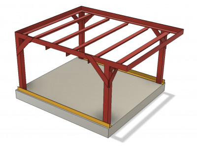

testone píše: 19. 3. 2022, 8:03
Thomeeque píše: 19. 3. 2022, 7:52 Tak já nevím, proč někdo z vás, co víte, jak se to dělá, nevezmete tužku, papír, nenakreslíte jednoduchou konstrukci a nevyfotíte to sem, podle všeho by vám to zabralo čtvrt hodiny.
tady máš tu fotku
https://www.vodafree.sk/podstavec-ibc-n ... gLQEvD_BwE
rám L50x50x5, nohy jekl 50x50x3
plocháček 30x2 je dostatečný na tah, na vzpěr neunese nic

Thomeeque píše: 19. 3. 2022, 8:07
testone píše: 19. 3. 2022, 8:03 tady máš tu fotku
Mluvíš o výšce 60cm? Myslíš to tak, že pak můžu veškeré větrování vyhodit? Rošt pro podepření dna jako na mém obrázku?
na výšku 60 cm už bych tam nějaké zavětrování dal
plocháček tl. 2 mm je ale na vzpěr (tlak) k ničemu
při výšce nohou 60 cm by stačilo udělat v rozích výstuhy (vzpěry) z L třeba 40x40 délce tak 30 cm (30 cm přepona budoucího trojúhelníku), ke každé noze 2, tj. 8 celkem
když to takhle zavětruješ, můžeš i ty nohy udělat z L 50x50x5
alespoň si nacvičíš řezání L profilu na koso :D
anebo tu konstrukci co vyfotil GeeSnake

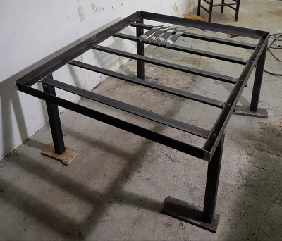

Opět díky za postřehy! Mám rozestavěné toto:
Nohy 50x50x3, rám a první lamela 50x50x5, zbylé lamely 40x40x4, větrování 50x5, plochu pod nohama ještě nějak rozšířím
Aktuální stav
Aktuální stav
Na rošt se dá ještě (možná jen na volno) cca 1mm plech a až na něm bude sedět plastová nádoba, tak to snad bude stačit. Budeme každopádně sledovat, jak se to chová a kdyžtak zakročíme..

Pro zajímavost toto má cca 107kg, cena materiálu zde cca 3E/kg (tj. kolem 8000Kč celkem).

Mě to jde :) Pohodové řešení, uznávám, díky :) Mě by asi neprošlo z estetických důvodů (i když by se to asi taky dalo učesat).
Já jsem btw. od včerejška fertig. Nátěr už si pan domácí sfoukne sám.
