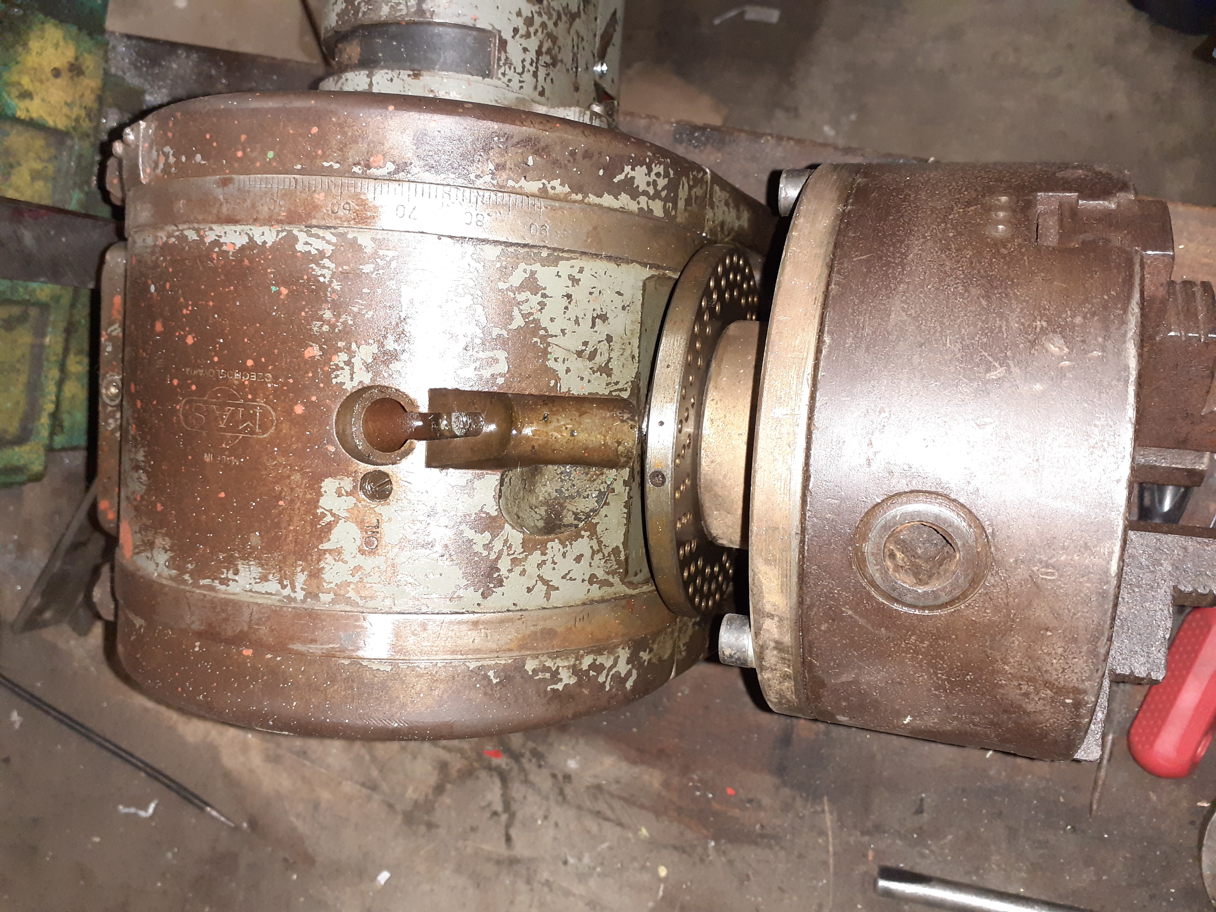

v děličce je dutina mk4 a zatím jsem našel trn se závitem UNEF 1-1/2" - 18 závitů na palec. Teď ještě sehnat přirubu a sklíčidlo. Nebo má někdo nějaký nápad?

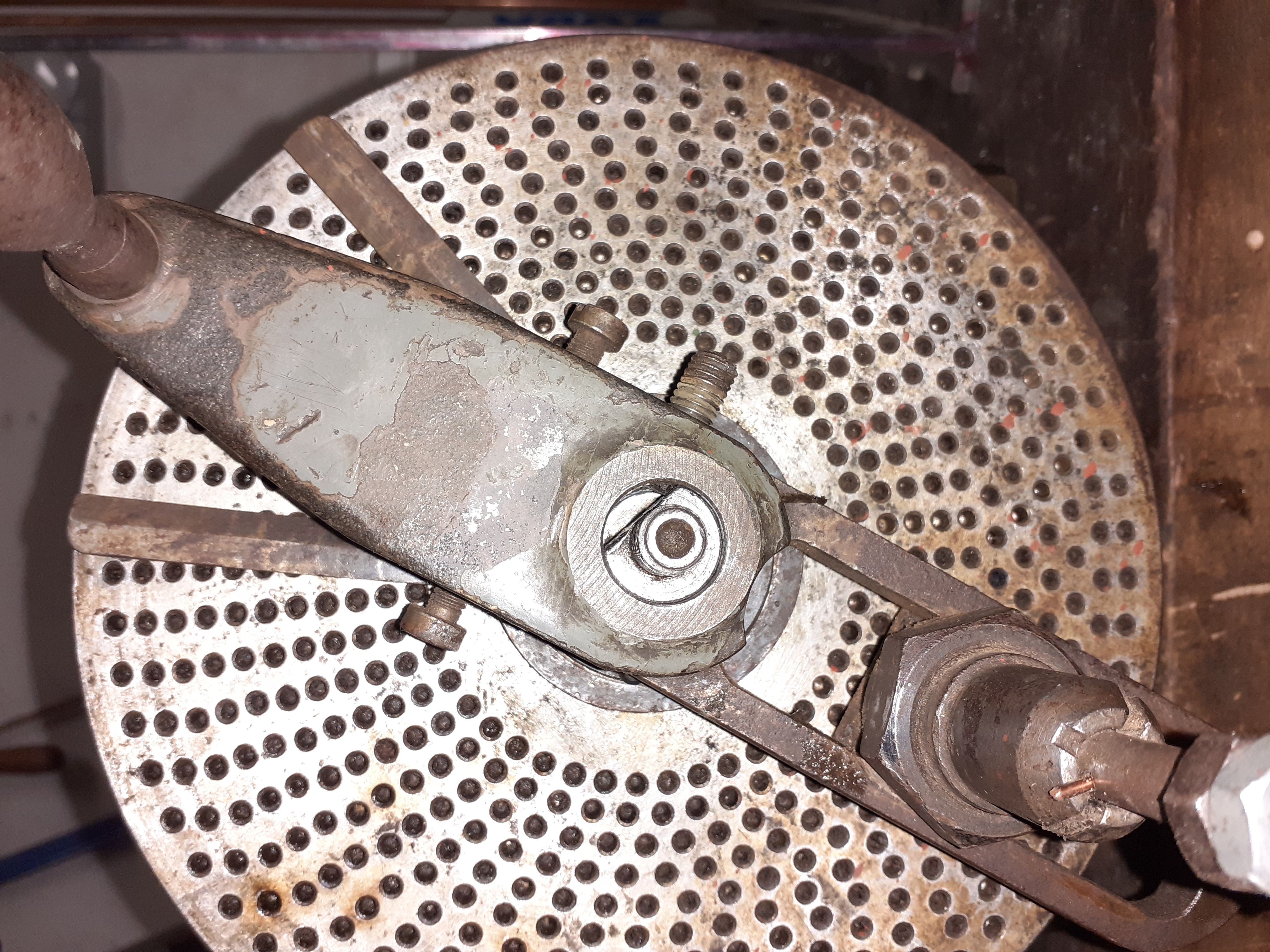

Měl by někdo chybějící kousek?
Nějak nechápu jak má být přišrubovaná tak klika k ose.

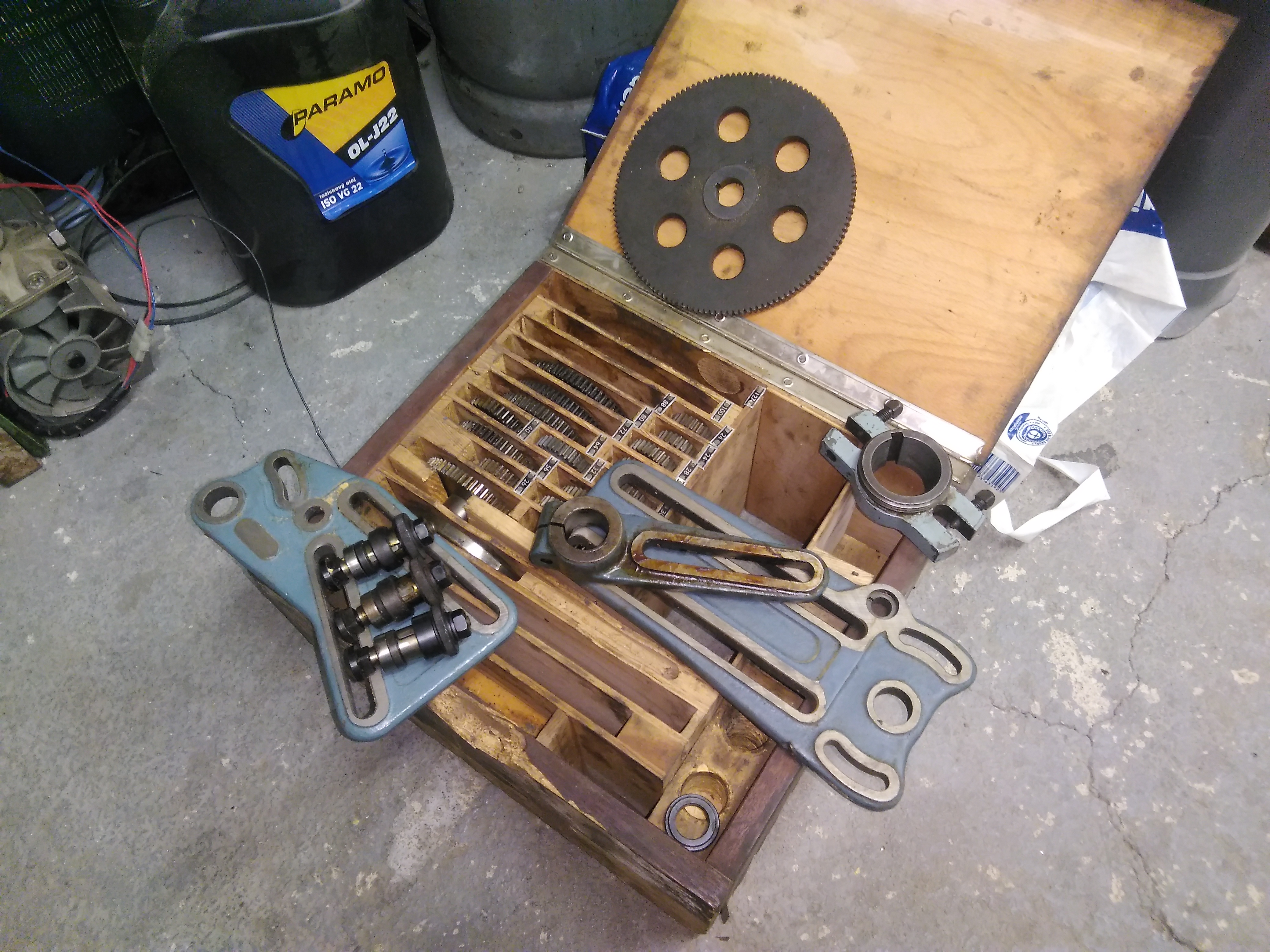

Zdravím, nejako som sa začal zaoberať kompletnosťou bedny prílušenstva k deličke TOF 100. Bednu som dostal k frezke akurat deličku som zhanal extra. Chcem sa spýtať čo mi tam chýba reps. mám to komplet? Viem že mi chýba koleso 100 a 88 zubov, vretenovu tyč som dal na prebrus kedze prislušenstvo je k 125ke deličke a vretenová tyč bola d-22mm a moje vreteno má ukončenie 18mm. Hlavne si niesom istý koľko čapov na výmenne kolesá tam má byť.

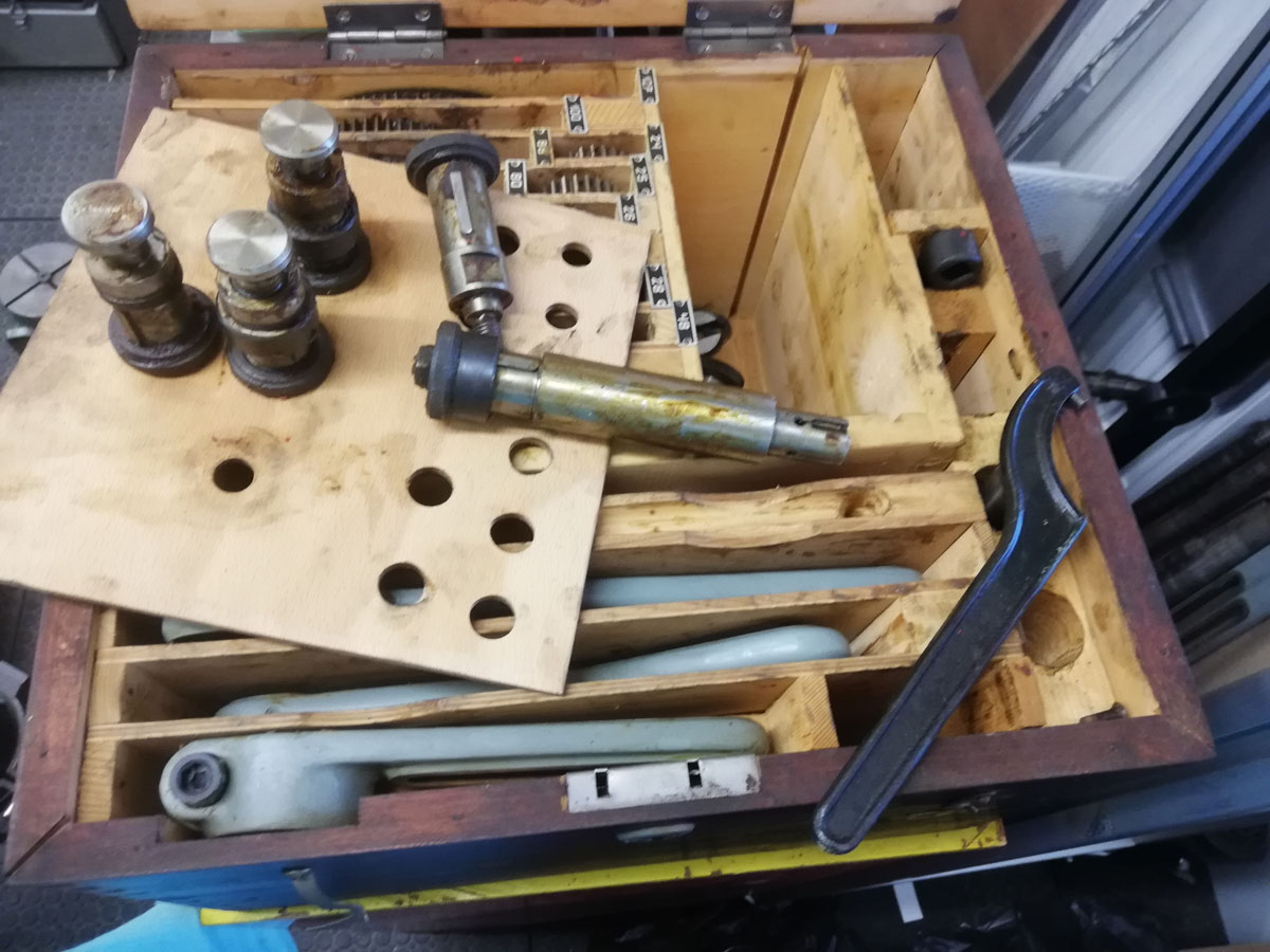

Ahoj, posielam foto mojej bedne. Zdá sa, že tie 2 dlhšie čapy ti chýbajú. Ešte sú origo v bedni tŕne MK3 a Mk2 a hákový kľúč. Ale tie sa ľahko doplnia.

Ten dlhý trň je vretenova tyč. A jeden čap mate naviac oproti mne. Na tej vytahovacej dierovanej lište by malo byt okrem skrutiek este co? Dakujem

To netuším. Ani podľa návodu nemá delička viac príslušenstva, a toto je rozšírená verzia s možnosťou frézovania strmých závitov.
Možno tá doska sa používala ako vložka ešte aj do nejakej inej bedne k inému stroju. Ja som tiež po tom pátral čo chýba a ani na obrázkoch z bazára tam nebýva nič.

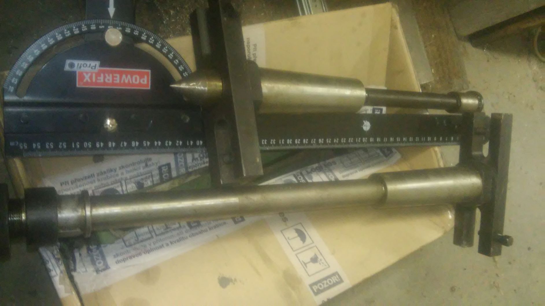

Krásný večer přeji
Když jste tady vzpomněli pevné hroty k děličce, nejsou to náhodou tyto?
Nikde sem je na děličce neviděl, ale byly a pasují k sadě kol k děličce tak nevím.
