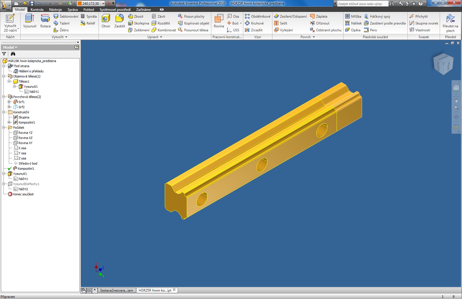

Potreboval by som poradit, jak predlzit importovanu kolajnicku v inventore :lol: Nejak sa s tym 2 hodiny trapim a uz som to mohol mat znova nakreslene :cry:
Alebo aspon jak to zjednotit, bo furt z toho spravim toto :roll:

No tipnul bych si jednoduse ze ti zustaly po importu plochy. Jednoduse si v seznamu napravo najdi slozku impotovane komponenty v ni pravdepodobne bude neco jako kompozit1 nebo neco takoveho a klikni na to pravym tl. a odskrtni viditelnost. Taky by jeste melo jit kdyz vyberes tu plochu a das na ni prave a v seznamu si najdes polozku: najit v prohlizeci (myslim) tak ti to najde v tom seznamu (ale pokud muzes primo oznacit tu polozku melo by jit i na ni dat prave a viditelnost. Pokud ti to nepude hod sem screen cele obrazovky i s tim seznamem vpravo a hned ti povim presneji co a jak.

Nemozem sa zbavit tej plochy, kde to je spojene, a este by bodla finta na tie otvory, jak uchopit 2 valcove plochy + plocha medzi nimi, a proste to okopirovat... moc zlozite :oops:

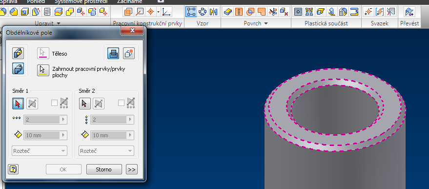

Supr tak vemu to od zacatku, kdyz si to naimportujes tak ziskas pouze plochy (jak je ve slozce povrchova telesa to srf1 ) udelej to ze das funkci sesit a vyberes tu plochu (pripadne plochy, musi byt uzavrene ) a ten prikaz ti z toho udela solid (myslim ze nez das ok musis dat pouzit). Pokud bude ten povrch stale videt (poznas to podle barvy) tak klikni v tom seznamu v levo na ten srf1 pravym mysi a odklikni viditelnost. potom si klikni na ikonu obdelnikove (je to pole ), v dialogu pole kliknes na ikonu na niz je kurzor na obr. tim se prepnes na to ze kopirujes cele solidy, vyberes ten svuj kousek kolejnicky, pak nadefinuejs jeden smer, potom pocet prvku a roztec mezi prvky(pokud ma ten kusek delku 10 cm das tam 10cm) pak uz jen ok a ono ti to nakopiruje ty kousky i s dirama. Jestlize pises ze zkratit to uz umis tak si to pak zkratis podle potreby.
Pokud ti to furt nepude jednoduse sem dej zabalenej ten soubor a ja ti to spichnu.

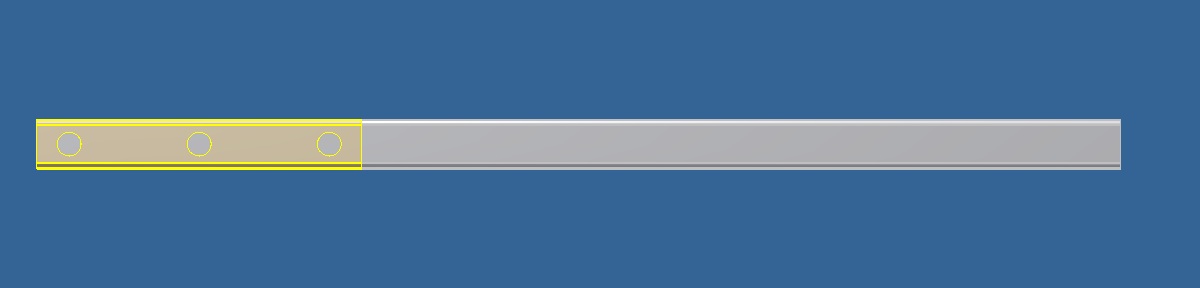

Edit 1: Tak bolo nutne najprv to sešít a až potom vysunout plochu, vnikli male kozmeticke chybicky, skusim este tie otvory.
Edit2: Potom som musel kolajnicku vysunut len o chybajucu cast medzi 2 otvormi, aby boli pravidelne od seba. A to cele ako pole telesa s onou roztecou rozmnozil v potrebnej osi :lol:
