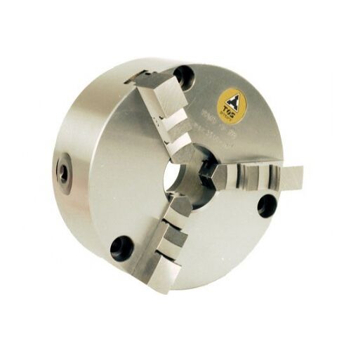

tak aspon to mě uklidnilo, takže tedy mám koupit tu 3 paknovou univerzalku s prirubou nebo bez a hodim to na tu moji ? a jeste se chci zeptat zda mam koupit typ IUS nebo IUG ? abych nekoupil neco a pak doma zjistim ze mi tam nepasuje.. Dekuji

IUS nebo IUG je jedno, liší se průměrem pro napasování na mezipřírubu, musíš mít samo obojí stejného typu
z toho TOSu by ti pravděpodobně po objednání nesmyslné kombinace i zavolali jestli to myslíš vážně
v každém případě si novou univerzálku kup i s mezipřírubou, pak můžeš sklíčidla snadno přehazovat, k tomu to je určeno
(sklíčidlo zůstává namontováno trvale na mezipřírubě a přehazuje se celá sestava)
i ta čtyřpaknovka co máš se často hodí, jen není vhodná k upínání kulatiny
ten hnusnej povrch a chvění ale na 99% není tou čtyřpaknovkou, viz můj předchozí příspěvek

Tyhle dvě verze, IUS a IUG se sice také liší průměrem uchycení, ale hlavně se odlišují způsobem montáže. IUG je určen pro montáž zepředu. Má z přední straně prostě díry pro šrouby. To poznáš na první dobou. Vypadá to takhle:
Univerzálka IUG

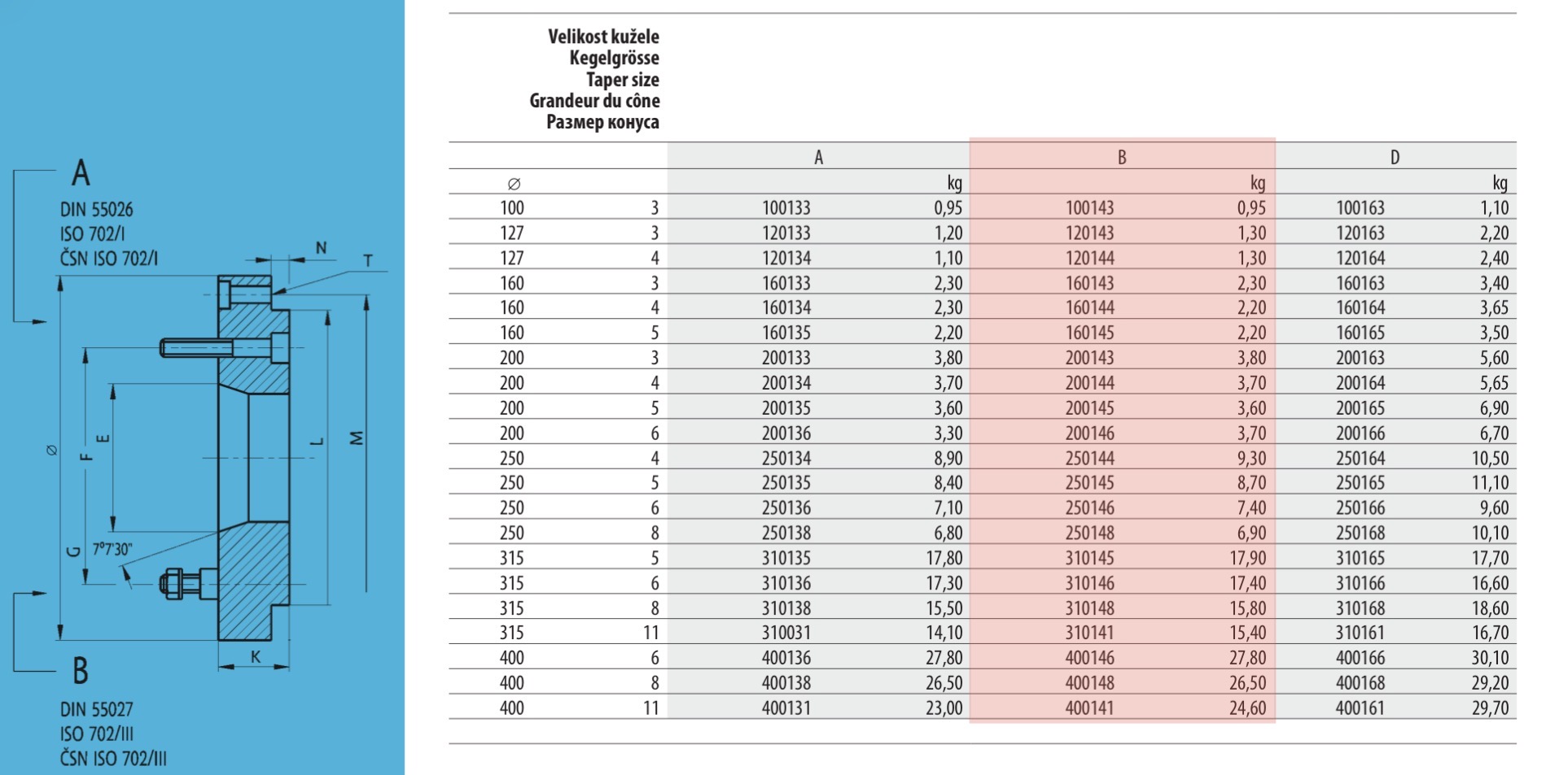

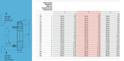

Porbič, pro tebe určitě IUS. Kromě nákupu univerzálky s přírubou je tu ještě druhá možnost. Nákup sklíčidla s integrovaným rozhraním na tvoje vřeteno. Ty máš na svém SU uchycení DIN 55027, velikost B5. Koupíš univerzálky přímo s tímto uchycením a ušetříš peníze za přírubu. Velikost si klidně ověř podle téhle tabulky - červené zvýraznění.

tak v tom pripade ja tam mám teď ctyrpaknu typu IUG, tak pujdu do te tripakny s integrovanou prirubou a budu to prehazovat rovnou komplet
ale hledal jsem tedy sklicidlo s tou integrovanou prirubou s kuzelem B5 160/3 a nic jsem bohuzel nenasel jen klasicke IUS bez priruby
