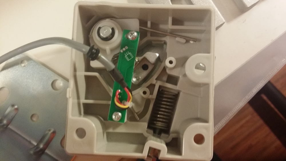

				Když už je tu tolik elektrikářů, tak se taky na něco zeptám. Rozebral jsem to pákové ovládáni od servomotoru a chci se zeptat, jestli můžu to čidlo s tím protilehlým magnetem nahradit klasickým potenciometrem viz foto?
				Re: ASIST
				Napsal: 4. 9. 2018, 5:54
				od Pavka
				V podstatě lze to nahratit. Změř napětí mezi + a - bývá tam cca 5V. Pak změř napětí mezi - a out v jedné poloze min. a pak v druhé max.
Pak si vem potenciometr třeba 5k/N a pomoci dvou odporů udělej napěťový dělič viz obrázek. R2 bude potenciometr a na jeho  běžci bude požadované napětí v daném rozsahu co naměříš.

ahoj,
taky jsem si pořídil motor 750w. Ale nevím jak nahradit ten hall potencimetrem. Na tom plošáku je z každé strany jiný popis kontaktů. Můžeš sem prosím dát to svoje zapojení?
Dík
Petr
				Re: ASIST
				Napsal: 15. 11. 2019, 6:09
				od picom
				Zrovna si hraji s ovladačem z elektrokola. Je to obdobné. Hall sonda dává napětí 0,5 až 4V. Páčku jsem nahradil potenciometrem 5kO

Bohužel jsem musel realizaci ze zdravotních důvodů odložit a odkaz od Pavky, jak jsem zjistil je už nefukční. Tady je zapojení a vzorec výpočtu odporů od Pavky.
				Re: ASIST
				Napsal: 25. 12. 2019, 11:34
				od Mex
				A v čem je půvab toho měnit bezkontaktní ovládání za kontaktní s potenciometrem?
Měnit to třeba za ovládání pomocí PWM by mi smysl dávalo, aby se motor dat řídit z počítače.
Ale co přinese výměna jednoho mechanického ovládání za jiné (navíc horší, protože kontaktní)?

				Tak tady by PWM nemělo smysl. On to nepředělal na CNC. Jenom vyměnil motor a přidal odměřování, ale jinak to zůstalo jako kličkovka.
A ten potenciometr tam místo Hallovky dal asi jen proto, aby si to mechanicky zjednodušil.
Jestli to budeš nahrazovat tím potenciometrem, tak napřed ještě s původním ovladačem změř rozsah napětí na výstupu té Hallovky a v krajních polohách.
Ale stejně tak tam můžeš nechat tišťák s tou Hallovkou a na regulační knoflík si přidělat magnet.
